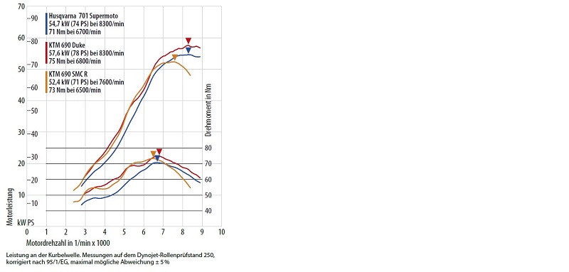

Airbox und Auspuff sind auch etwas anders. das spielt natürlich alles mit dem Mapping auch noch zusammen. Zudem hat das Kettenblatt hinten meines Wissens 40 statt 42 Zähne wie bei der SM. Bezüglich Leistung siehe Grafik aus Motorrad 03-2017
Daher ist dein Eindruck anscheinend nicht so falsch ;-)
