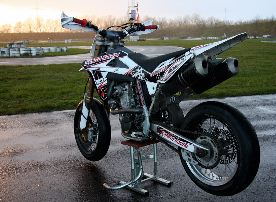

ich besitze ne Txc 510 von 2012 mit Straßenzulassung und baue sie momentan auf Sumo um.
Ich hab bereits einen einzel Titan Anlage von Arrow, die auch super klingt.
Meine Frage ist, ob sich dann eine Doppelanlage lohnt, da sie theoretisch mehr wiegt.
Hat jemand Erfahrung, ob es eine Leistungssteigerung bringt bzw auch einen etwas besseren Klang?

Hinsichtlich Leistung wird ne Doppelrohranlage schon am meisten bringen,
wenn alles sauber darauf abgestimmt ist. Nicht umsonst hatten die RR's in der Regel Doppelrohranlagen drauf.
Gab es von Arrow (original) und Leo Vince damals...sind aber in der Regel echt selten zu finden und wenn dann ordentlich teuer.
Was meinst du mit "besser klingen"? Die Doppelrohranlage hat mehr Schalldämfpervolumen....klingt schön kernig aber weniger krawallig / laut.

Zwei hintere tüten heißen leider nicht mehr Leistung
In Verbindung mit Krümmer und anderen Durchmessern wird ein Schuh daraus.
Die RR's hatten eine Doppelanlage, weil es Trend war. Am Deutlichsten kannst du das bei Sportlern sehen. Anfangs ein Rohr, dann zwei, dann Underseat mit bis zu 4 und jetzt ein überdimensionales.
Klang- finde das kommt immer auf die Endtüte an... kann man Pauschal nicht sagen.
Glaub akra baut auch Tüten ohne Dämmwolle- sind trotzdem "leise" um auf der Strecke gefahren zu werden.

Okay danke,
dann behalte ich erstmal ein Einzelpott, wenn es nur ein fast rein optischen Vorteil bietet.

Doppelwhopper sind in der Regel leiser, weil mehr Absorbtionsfläche in den zwei Endtöpfen...
Such mal nach die Devil Double Exhaust... da schraubst den Eintopf da hinten gleich ab...
