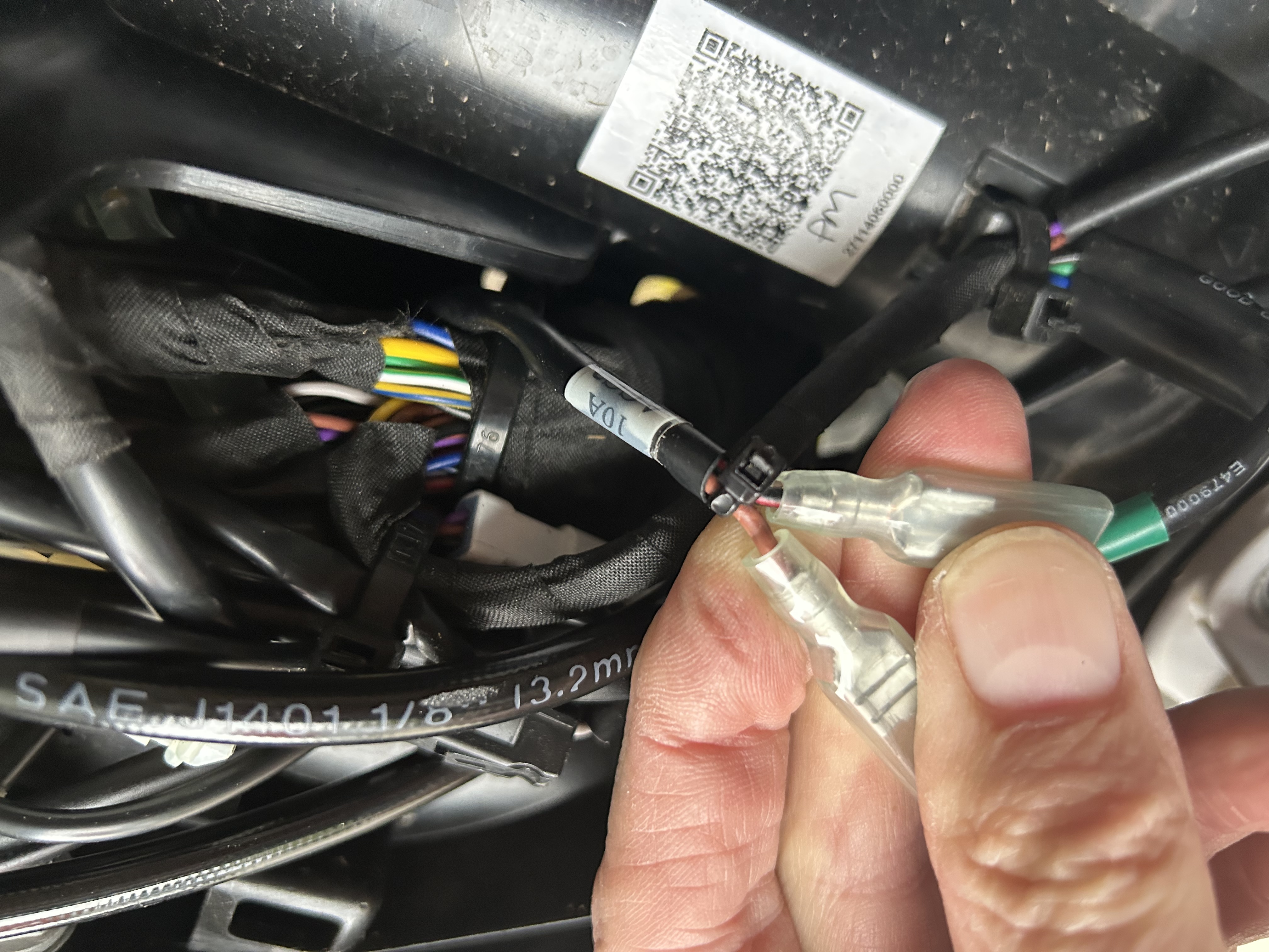

als elektrotechnischer Honk bitte ich um Eure Hilfe:
Ich möchte an die ACC2- Stecker (Zündungsplus) ein Navi anschließen.
Wie auf dem Foto (wenn auch schlecht…) ersichtlich, gibt es jeweils eine Flachsteckerhülse mit braunem und eine mit gelb-rotem Kabel.
Welches ist das stromführende Kabel?
Ich hätte jetzt das schwarze Kabel meines (TomTom-) Navis an das braune angeschlossen.
Oder ist das egal wg. eventuell Wechselstrom?
Danke für Eure Hinweise und Gruß!

das braune Kabel sollte die Masse sein, das gelb-rote ist Klemme 15.
Wechselstrom gibt's da nicht, alles 12 v Gleichstrom

Danke für die Info, Randy.
Und für evtl. weitere Navi- Nutzer (speziell TomTom Rider):
Das schwarze Kabel (siehe Bild) des TomTom- Kabels wird an das braune (Masse-) Kabel der 701 angeschlossen.

Hallo Miteinander,
Ich bin gerade dabei mein Navi an ACC2 anzuschließen aber leider kann ich hier keinen Strom messen, Multimeter zeigt nix an.
Ich habe zunächst die dazugehörige Sicherung 8 überprüft und diese war durchgebrannt. Also ausgetauscht aber immer noch kein Strom.
Angeschlossen habe ich BRAUN (ACC2) an SCHWARZ ( Navi) und SCHWARZROT (ACC2) an ROT ( (Navi)
Wer hat eine Idee warum kein Strom drauf ist?
Danke für einen Tipp!
Georg
Georg

Zündung beim messen eingeschaltet?

Yepp - mit Zündung probiert und auch mit laufenden Motor probiert - tot.
Ich habe das Moped letztes Jahr im Sommer neu gekauft und hab gerade 3000km drauf, aber die Sicherung war bereits durchgebrannt. Ich vermute, das hier die Kabel irgendwo beschädigt sein könnten. Aber die ausgetauschte Sicherung ist noch OK, d.h. wenn die Kabel einen "Kurzen" verursachen, wäre die Sicherung ja schon wieder durch..

Dann ist das Thema einfach. Neues Motorrad mit Garantie. Problem vom Händler. Soll der mal schauen. Je mehr du selber machst umso mehr Probleme hast du beim Garantiefall.
