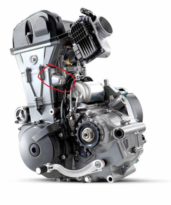

Jetzt ich alles klar!!
der Chef von der Firma Bachner in Lunz die übrigens Hammer ist wusste sofort warum die 2019er nicht mehr rasselt egal ob warm oder kaltstart und auch nicht mehr scheppert!
die Position des Steuerkettenspanners im Zylinder ist geändert! der "neuere" Motor ab 2018 oder auch erst ab 2019 hat den Spanner schräg zur Kette verbaut darum kann das Öl nicht mehr aus dem Spanner fliessen und der Spanner hat immer Öldruck!
Digga
Beiträge: 275
Registriert: 10.07.17 - 17:32
Re: Klappergeräusch nach Warmstart?
Beitrag von Digga »
Hmm das der Spanner schräg sitzt hilft auch nur bedingt da meine Svarte 2019er wenn der Motor warm ist hin und wieder das klappern anfängt.
frankberger
Beiträge: 69
Registriert: 31.08.18 - 09:13
Motorrad: 701E
Beitrag von frankberger »
hin und wieder ist zwar auch arsch aber meine euro4 rasselt mind. 10 sec nach jedem Warmstart das einem Schlecht wird...

frankberger hat geschrieben: ↑21.09.19 - 06:51 Jetzt ich alles klar!!
Da muss ich leider vehement widersprechen...meine Vit 701 rappelt und rasselt beim Warmstart, dass man meinen könnte, die ist kaputt. Dabei habe ich schon den schrägen Spanner. Also so ganz kann die Aussage vom o.g. Chef nicht stimmen...oder ich habe das Montagsmotorrad erwischt.
Morgen ist erstmal 1000er-Service angesagt. Mal sehen, was bei dem Themenfeld geboten wird...
