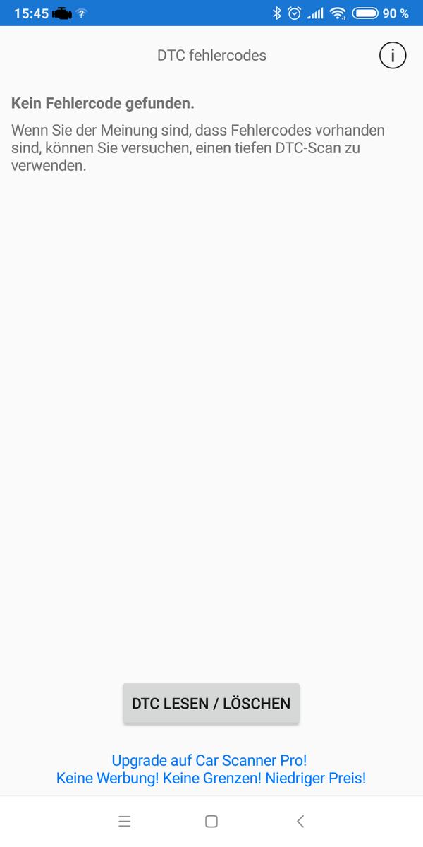

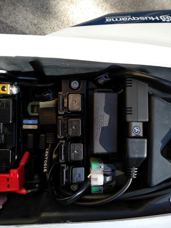

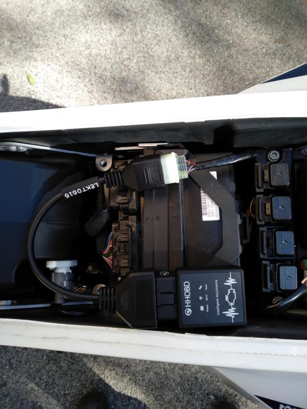

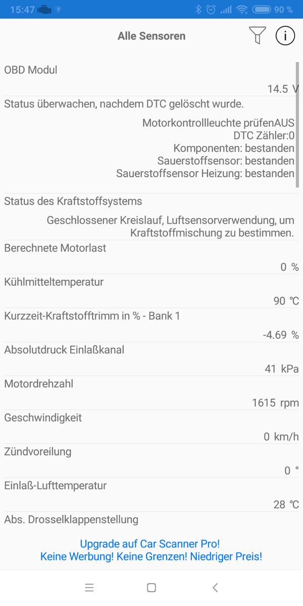

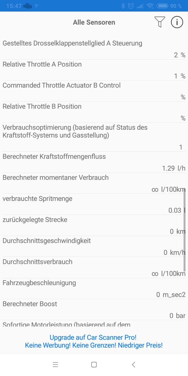

Zum Vorgang:
Kabel anschliessen
Zündung An, Motor starten ( bei meiner EXZA WIFI leuchten KEINE Kontrollämpchän an ! )
Wlan am Handy aktivieren, suchen Wlan Geräte/Netzwerke
VLINK erscheint - verbinden ( keine Kennwörter )
Car Scanner starten, im unteren teil des Fenster gibt es zwei Buttons, Verbinden Verbinden !
Dann dauert bis zu 10 sekunden, bis der Car Scanner die Daten bezogen hat
Auf Dashboard gehen und die Live Daten sehen
...Car Scanner mit default Einstellungen, so wie vom Play Store runtergeladen würde
Ps. EXZA Bluetooth ging bei mir nicht, würde zurückgeschikt !
Nochmal vielen Dank an TukTuk für den WIFI adapter Tip
