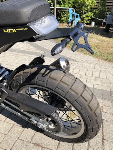

Moin, habe heute den kurzen Kennzeichenhalter von R&G Racing montiert !! Habe 2 Monate drauf gewartet ...
Mit etwas Geschick, nach ca.2 Stunden war der Halter montiert. Habe die Org. Blinker wieder verwendet,da sie gut passen und eigentlich auch OK sind.
In dem Paket waren neue Kabel , Schrumpfschlauch ,Edelstahlschrauben ,etc enthalten. Fand ich klasse... (Blinker waren nicht dabei)
Eine kurze Anleitung war auch dabei, alles zusammen relativ gut erklärt.
Eigentlich braucht man die kleinen Bildchen in der Anleitung nicht. Hirn einschalten und Zeit lassen ...
Mir gefällt die Kabelführung die sich R&G ausgedacht hat nicht. Oben auf dem Halter ist eine Art "Kabelkanal" aus Blech in H-Form für Kennzeichenlicht und Blinker. Mit etwas Fummelei habe ich diesen "Kanal" unten drunter montiert. Passt auch gut... Leider schauen jetzt oben die 4 kleinen Schrauben raus womit der Kanal unten drunter gehalten wird. Werde mir dazu noch 4x Edelstahl Muttern mit Kappe kaufen. Das sollte dann besser aussehen ...
Fazit: Ist Geschmackssache mit dem Umbau.

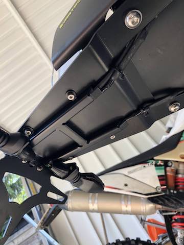

Hier mal die Unterseite mit der "H-Kabelführung" die normalerweise oben drauf soll... sieht aber sch... aus.
Das Rücklicht berührt auch nicht den Halter. Es ist ca 1mm Luft dazwischen.

ich habe den Kennzeichenhalter ebenfalls geordert und finde deine Lösung echt gut. Was machst du auf die herausstehenden Schrauben?

Also ehrlich gesagt ,.. mir gefällt diese Heckverlängerung überhaupt nicht ,.. :bnee:
sieht sehr laienhaft gefertigt aus,... die Kabelführung ist eine gute Sache , sauber gelöst und ok ! :heba:
Der Rest wirkt aber schwer und massig ...
ich wart noch auf schönere Lösungen bzw. werd ich über den Winter mal versuchen selber eine Halterung anzufertigen ,..
Mein Händler hat schon einige selber umgebaut , da haperts aber an derr Kabelei :roll:
sieht aber ansonsten leichter und besser aus als die hier oben gezeigte Variante ( nur meine Meinung )

MrFrank101 hat geschrieben: Leider schauen jetzt oben die 4 kleinen Schrauben raus
könnte man da nicht kleine Torbandschrauben, (von oben einstecken) verwenden...?
da wären oben nur die flachen Rundköpfe zu sehen

Ich würde den Überstand der Schrauben messen. Dann ausbauen, passen absägen und mit einer Feile so bearbeiten, dass sie einen halben bis max 1mm tiefer wie die Blechoberseite enden. In die Vertiefung oben kannst dann etwas schwarzen Lack tupfen. Zur Not auch schwarzen Nagellack oder irgend eine schwarze Farbe.
Gruß, MBSprinter.

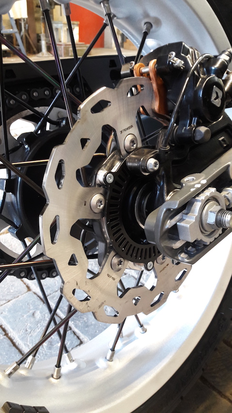

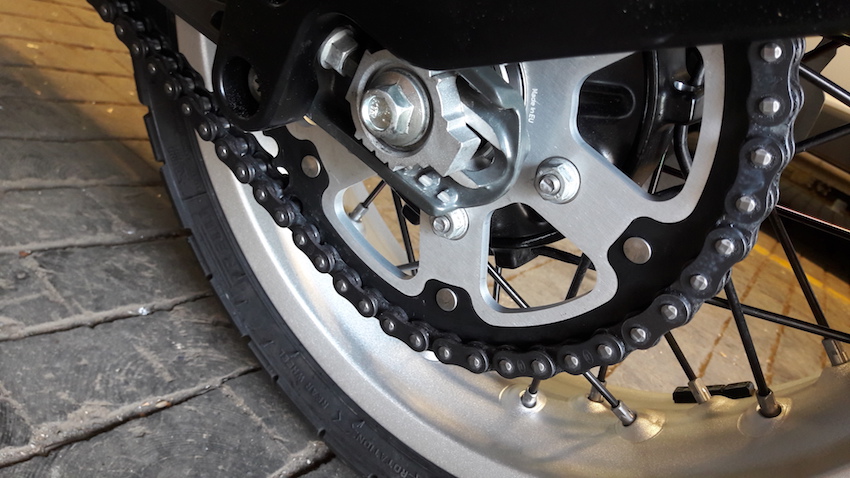

Heute hab ich ein paar hübsche neue Teile montiert :fil:
(ja, über Sinn und Zweckmässigkeit lässt sich streiten...aber das is bei jedem Hobby so)
Kettenblatt 46Z (+1 Zahn)
und weil das Rad schon draussen war...eine Wave-Scheibe + EBC Goldstaff Klötze dazu
MBSprinter
Beiträge: 202
Registriert: 22.07.18 - 09:21
Beitrag von MBSprinter »
:Top: :Top: :Top:
walter-1
Beiträge: 505
Registriert: 03.07.18 - 20:18
Motorrad: Svartpilen 401
Wohnort: Wien
Beitrag von walter-1 »
kleines Feedback zu Bremse und Kranzl
also laut Hr. Placebo is die hintere Bremse jetzt etwas besser... vielleicht braucht sie auch noch etwas mehr als die 300 km heute
das Kranzl merkt man
Städtisch kann man jetzt eher die 4. als den 3. Gang bei 50 nehmen
Überland kommt sie von unten etwas besser, auf der AB im 6. merk man's am meisten find ich (das + an RPM bei gleicher Km/h)
heut hab ich mal so richtig voll getankt :heba:
9,49 Lt. in den 9,5 Lt. Tank :freak:
kein Wunder das sie 30m vor der Tankstelle zu Husten und Spucken anfing...

JA ,kurze Antwort zu den Schrauben bei dem "neuen" Heck.
Dei kleinen Schrauben schauen ca 3-4 mm raus. Kürzen und Lack drauf ist gut... Mal überlegen...
In dem neuen Heck(Blech) ist org. ein Gewinde drin. Somit müsste man erst das Gewinde rausbohren und dann mit 4x neuen Schrauben die Unterseite (Kabelführung) fixieren. Geht auch... mal überlegen beim Bierchen ...
Nutzt alles nix, Kennzeichen muß ja irgendwie dran.

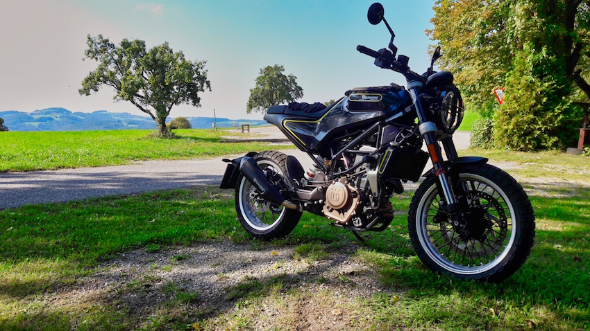

heute, bei wunderbarem Wetter ein paar Kilometer gemacht :fil:
Wien - kreuz und quer in/durch die Wachau - Wien = 315 Km :heba:
ich bin mehr als Happy mit dem Fichtenmoped
