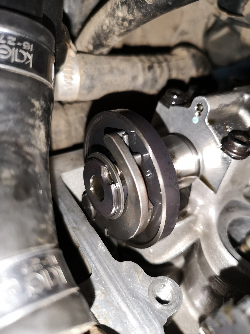

Bin normal auf der Straße gefahren, bis sie mir mal wieder aus gegangen ist (siehe mein anderes Thread). Habe versucht sie wieder anzuschieben, da sie über den Kickstarter generell nur schwer startet. Dann hat das Hinterrad blockiert und ich konnte Sie nur mit viel Mühe und im zweiten Gang anschieben. Sonst geht es im ersten ohne Probleme. Der Kickstarter lässt sich sehr schwer treten. Erst nachdem man etwas länger mit Druck dagegenhält dreht der Motor ein mal über und dann geht es von vorn los. Hab also Zündkerze rausgenommen und siehe da.. Motor dreht ohne Probleme, hat also was mit der Dekompression zu tun..? Habe den Ventildeckel runtergenommen und mir das Dekompressionsrädchen angeschaut. (siehe Bild).
Ich kann da nichts verdächtiges sehen. Ihr vielleicht? Was kann die Ursache sein?

Hier ein Video dazu! Das quälen und stöhnen beim Kickstarter betätigen bitte ignorieren :roll2:
Man hört den Anlassen mitdrehen. Mein Freilauf ist defekt. Sollte damit nichts zu tun haben.
Denke doch mal bitte kurz über deine eigenen Zeilen nach...
Wie gesagt. Hat damit nichts zu tun. Polrad abziehen und siehe da.. Nichts. Problem immernoch da.
