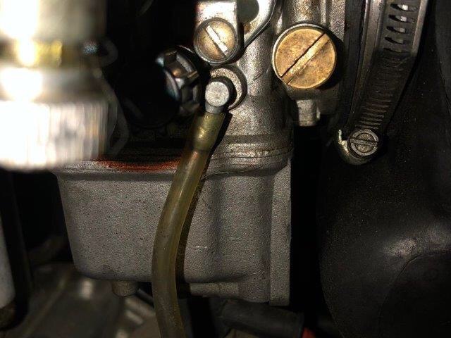

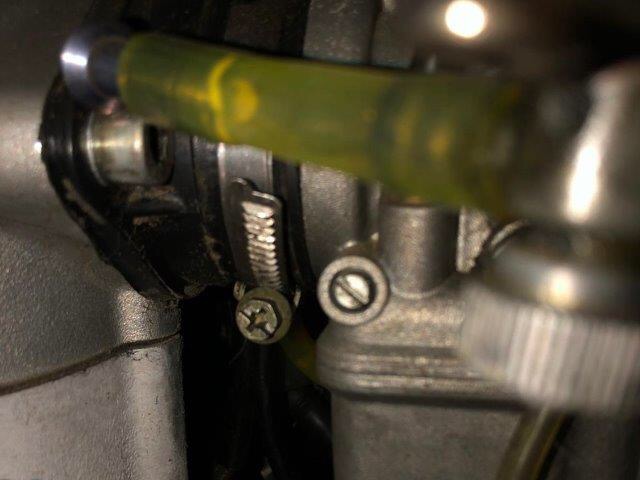

hi Du hast natürlich recht ich habe ans er falschen Schraube
Gedreht wie du auf den Bildern siehst hab an der großen
Messing Schraube gedreht rechts vom standgas
Diese war eigentlich ganz zu gedreht und wenn ich diese
Aufschraube dann tröpfelt Sprit raus

Im WHB sind zumindest die beiden Schrauben bezeichnet.

die Leerlaufschraube kannst du ganz hinein drehen (nach rechts). Damit wird der Schieber nach oben geschoben und das Standgas erhöht. Wenn aber der Konus vorne kaputt ist, dann geht das nicht mehr. Also mal Schraube rausnehmen und anschauen, notfalls tauschen.
Die Gemischschraube beeinflusst das Gemisch, heraus (nach Links) wird fetter, hinein magerer. Bei meiner sind es fast 2 Umdrehungen, von ganz drinnen nach links. Aber, das hängt vom Moped ab und es steht in der Reparaturanleitung, im Handbuch oder WHB genau drinnen.
Das ganze bringt aber nix, wenn der Vergaser nicht vorher gesäubert wird. Dazu musst du ihn zerlegen und ultraschallreinigen (lassen). Und der Schwimmer muss auch richtig eingestellt sein. Alle Düsen müssen sauber sein bzw. auf neue tauschen.
Eine Explosionszeichnung findest du hier: https://www.neubert-racing.com/husqvarn ... /vergaser/ oder im WHB.
Wenn du dich nicht auskennst und keine Erfahrung hast, dann ist es besser du suchst dir jemanden, der Erfahrung hat und machst es das 1. Mal mit ihm gemeinsam. Sonst wird das nix. Vergaser sind komplex und nicht nur einfach rumschrauben.
Bei meiner TE450 ist ein Kehin Vergaser mit Beschleuniger-Pumpe, diese springt nur an, wenn man 2 x am Gashahn dreht, dann wird eingespritzt. Das ist aber bei deinem Vergaser vermutlich nicht so.
mfg Wolfgang
