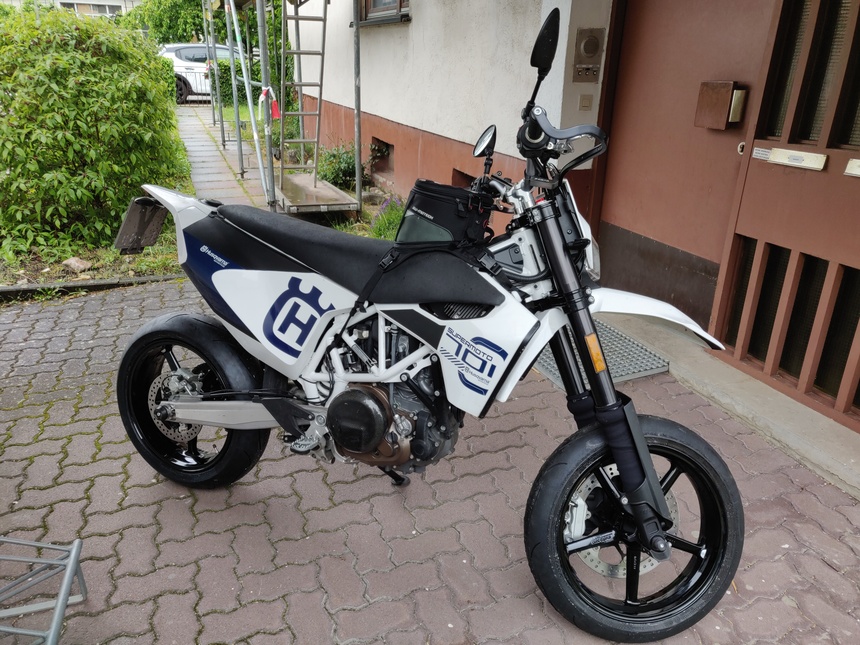

Was natürlich dementsprechend auch geht, ist einem Vitpilen-Fahrer der auf Speichenräder umgerüstet hat die Gussräder abzukaufen, die passen nahtlos in die Supermoto. Man braucht Räder, Distanzstücke, Bremsscheiben, ABS-Ringe, Kettenradträger mit Dämpfergummis.
Da sind jetzt Rennreifen für Rennstrecken- und Kartbahneinsätze drauf. Die Probefahrt mach' ich aufgrund des Wetters allerdings erst morgen. Und bessere Fotos dann auch :freak:
Die Radsätze stehen meistens so für 700€ zum Verkauf.
Ach ja, weil die Frage schon kam, die Räder wiegen vorne 5,3kg und hinten 6,4kg (ohne Kettenradträger)
Meine Supermoto ist von 2017, die Vitpilen-Räder weiß ich nicht.

motophil
Beiträge: 171
Registriert: 12.06.17 - 19:36
Motorrad: 701 SM '17
Re: 701 Supermoto Felgensatz
Beitrag von motophil »
Für mich sieht's gerade noch sehr ungewohnt aus.
Der entscheidende Vorteil der Gussräder für mich: Auch grobmotorische Reifendienste kommen damit klar, weil es kein Dichtband gibt das beschädigt werden kann.
Edit: Nachteil ist, dass es unklar ist, was der TÜV dazu sagen würde. Theoretisch sollten Räder in der selben Größe in Ordnung sein, keine Abnahme oder ABE erforderlich. Für die Bremsscheiben gilt das allerdings schon nicht mehr.
Ein befreundeter Prüfer meinte dazu nur: "merkt doch eh keiner", fachliche Auskunft gab's keine :ka:
- Philip
