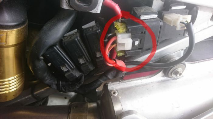

Hallo Zusammen,
ich bin auf der Suche nach diesem schwarzen Kasten in den die Sicherungen rein kommen (Links hinten unter der Verkleidung,über dem ESD) bei meiner SM 610 ie Bj. 2007.
Die Sicherung schmort zusammen weil das Teil offenbar heiß wird. Laut ErsatzteileKatalog nennt sich das Teil "Fernschaltung", bei Neubert Racing Shop ist es als "Starterrelais" angegeben. :ka:
Sicherungen sind neu.
Vielen Dank für eure Hilfe!!!

Beide Bezeichnungen sind richtig.

Heiß werden: Dies passiert meist, wenn der Kontakt nicht ordentlich sauber ist oder locker drauf sitzt. Probier die Kontakte zu putzen (mechanisch, Glasfaserstift, Reiniger) und die Kontakte etwas zusammen zu biegen, sodass sie stramm sitzen. Vielleicht ist dann dein Problem schon behoben. Das Relais darf nicht heiß werden, wird ja nur beim Starten selbst belastet. Wenn die Sicherung so belastet ist, dass sie warm wird aber nicht durchbrennt, dann passt was mit der Elektrik nicht, dann den schuldigen Verbraucher suchen.
