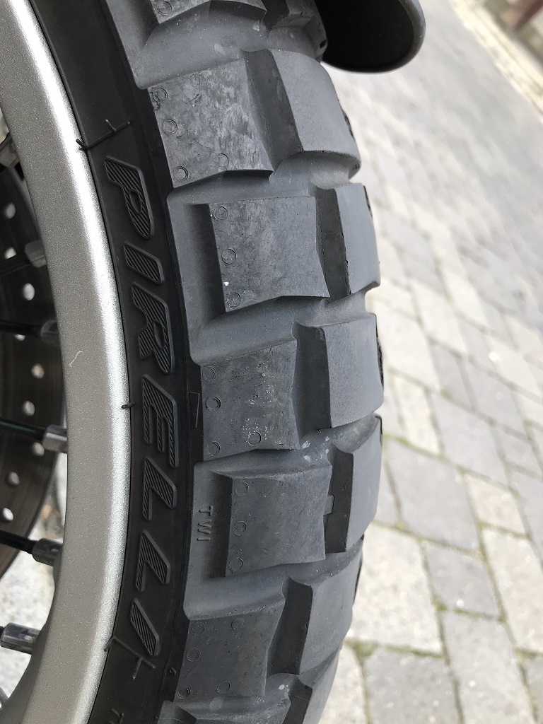

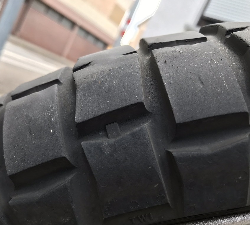

Da mein Hinterreifen nun wirklich am Limit ist und ich dringend einen neuen Hinterreifen brauche, habe ich mir meinen Vorderreifen nochmal genauer angeschaut. Ich hatte eigentlich gehofft das der den zweiten Hinterreifen noch überlebt.
Nun ist mir aufgefallen, dass er extrem ungleichmäßig abgefahren ist (siehe Bilder).
Vor allem auf der rechten Seite ist er stärker abgenutzt und teilweise sind richtige Dellen drin und wellig abgefahren.
Ist das normal oder stimmt da am Fahrwerk irgendetwas nicht?
Wie schauen eure Vorderreifen aus?

Sieht aus wie die Sägezahnbildung und die Blöcke sind auch eingerissen

Hält die Maschine die Spur wenn du Freihändig fährst oder kippt die Maschine zur Seite?

Davon habe ich auch schon gelesen, laut Wiki soll es ja auch normal sein bei Motorrädern.
Ich kann problemlos freihändig fahren ohne das sie wegkippt, bei Geschwindigkeiten über 150kmh fängt der Lenker allerdings relativ stark an zu flattern.

Das Flattern kommt vom Vordereifen wenn er schon die Sägezahnbildung hat, ist bei meiner Enduro mit dem TKC80 auch so gewesen, der hatte auch die Sägezehnbildung und fing das flattern an.
Mit dem Wechsel auf Strassenbereifung gab es keine Probleme und keine Sägezahnbildung, lag wahrscheinlich an dem groben Profil des TKC 80 die das begünstigt hat.
Die Einstellung des Fahrwerks wird auch Einfluss auf den Reifenverschleiss haben aber wie das zusammenhängt kann ich leider nicht sagen.

Die Reifenabnutzung ist bei Stollenreifen ganz normal.
Beim Bremsen Kippen die Stollen und es entsteht die Sägezahnbildung, an meiner 701 Enduro ist das noch viel stärker.
Hinten ist das nicht so ausgeprägt, da du ja die Kräfte in beide richtungen (Bremsen/Beschleunigen) hast.

Der neue Vorderreifen hat sich echt gelohnt, bei 'normalen' Geschwindigkeiten läuft das Vorderrad wieder deutlich ruhiger und das einlenken ist nicht mehr so kippelig. Jenseits der 145kmh ist nun auch kaum noch ein flattern des Lenkers vorhanden
Die Alten hatten nun genau 9750km drauf, wobei hinten in der Mitte schon nicht mehr ganz legal war
