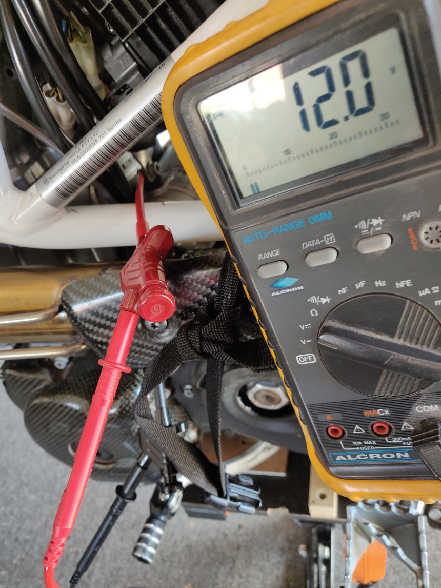

Messgerät ausgepackt, Prüfklemmen direkt an die Kontakte des Anlassers (oben die Fahne, seitlich die Masseschraube), Starter drücken - 12,0V.
Dann noch eine H4-Birne als Last parallel gehängt, die Birne leuchtet hell, Spannung 11,5V.
Da bleibt fast nur noch der Anlasser als Schuldiger, was meint ihr?
