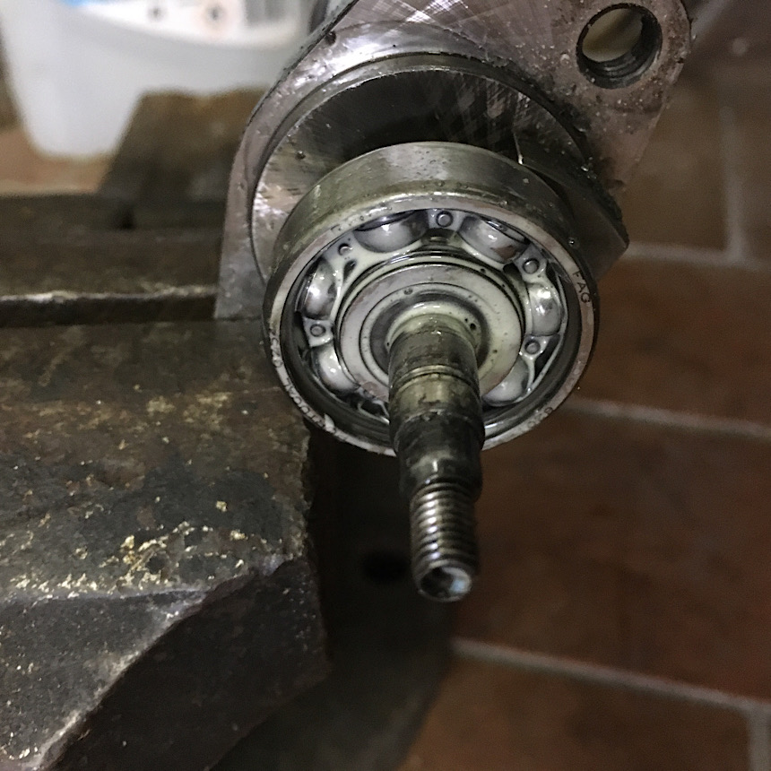

Im kommenden Jahr möchte ich sowie einen zweiten Motor „neu“ aufbauen, dieser soll so lange eben noch „funktionieren“.

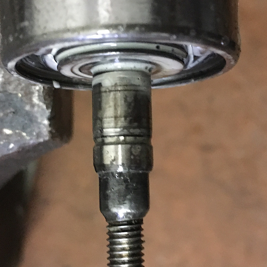

Die heiß ersehnte Nockenwelle ist endlich angekommen. Leider mit Einlaufspuren vom Wasserpumpen Wedi.
Hab jetzt erstmal neue Lager drauf gemacht und Bau sie so ein wenn die Steuerkette da ist.

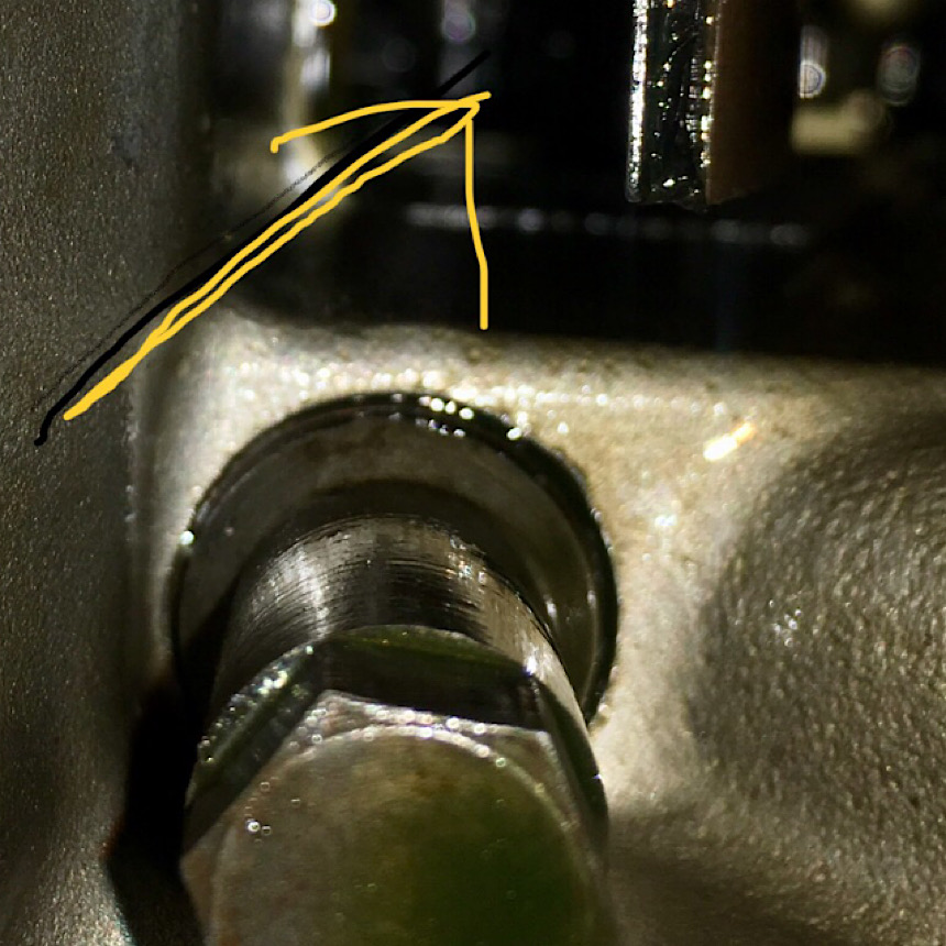

Nach der letzten Ausfahrt durch die Fränkische Schweiz war wieder ein Geräusch aus dem Ventiltrieb zu hören, nicht schlimm aber hörbar.
Nach kurzer Prüfung über die kleinen Deckel hab ich 4 neue Buchsen für die Kipphebel bestellt und eingebaut. Drei waren gut eine hatte spiel.

Es gab zwei Verdächtige, die wasserhülse im Kopf und die Nockenwelle die ja beim Wedi schon stark eingelaufen war.
Erster Versuch: wasserhülse raus, neue ORinge drauf wieder alles zusammen, Motor spülen und dann 100km Probefahrt, leider ohne Erfolg wieder Wasser im Öl.
Zweiter Versuch: Nockenwelle raus, die war es. Wasser ging durch den Wedi direkt in das Lager dahinter das gleich als Mixer funktionierte.
Die Welle hab ich dann zu einer Firma gebracht die diese Repariert hat, mit Wig aufgeschweißt und wieder auf Maß gedreht. Das ist jetzt ein Versuch und die Kosten 80€ natürlich geringer als ne neue Welle für 250€.
