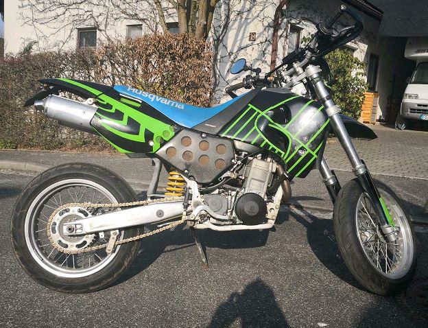

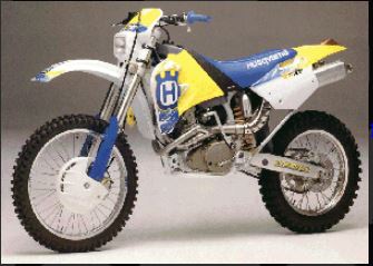

Lohnen wird sich das bestimmt nicht. Wenn einer die kennt und will dann bekommste vielleicht ein paar Euro mehr müsste dann aber ein Sammler sein und der will die original haben und unverbastelt! Da biste du weit weg davon... Und wenn sich einer wundert dass es keine TE ist und das Motorrad mal genau anschaut dann fällt ihm auf dass, wie du schon erkannt hast, der Brief anders ist. Schreckt auch viele ab. Komisch ist auch dass du 20kW im Schein stehen hast und unten steht dass der Gasschiebeanschlag ausgebaut wurde. Da hat wohl leider einer verpennt auch die kW anzupassen. Die WXC hat auch andere Gabeln vorne aber leider ein kleineren Durchmesser und somit schon mal ein Nachteil. Der Auspuff ist auch ein besonderer der für die USA ausgelegt ist und keine Funken versprühen darf. Nachteil hier: schwerer und mehr gedämmt und dadurch Leistungsverlust und wenn der mal kaputt ist findest den ganz schlecht, steht aber so im Schein drin somit musste den wieder verbauen. Wobei der im Schein schon falsch drin steht: 71182 ist richtig und im Schein steht 71782 => :ka: . Wenn sich da mal ein TÜV-Mensch wichtig machen will oder die Polizei dann haste ein Problem, egal ging ja bis jetzt auch gut. Es ist übrigens ein 95er Modell, halt 96 zugelassen. So nur mal das Grobe... Jetzt wird es ja schönes Wetter da geht die bestimmt weg, laufen tut sie ja und TÜV auch neu dann muss man ja nur zulassen und losfahren. Viel Glück beim verkaufen... ;-)
Bevor die mal umgebaut wurde sah die mal so aus...
Deine heute so, hat sich viel verändert seither...

Die Ungereimtheiten mit der Leistung und mit dem Auspuff sind mir auch aufgefallen.
Sind denn die Sumoräder überhaupt eingetragen?
Ich finde es auch immer schade, wenn die Plastikteile lackiert wurden, wo es doch so schwer ist, an Ersatzteile zu kommen.

Ja krass das ist ja mal ein unterschied. Em ja ist alles eingetragen habe noch eine zweite seite an dem Fahrzeugschein. Da steht dann auch das die Leitung reduziert wurde durch gasschieberanachlag, der im übrigen nicht verbaut ist. Na dann vielen dank für die vielen Infos. Ich versuche sie mal los zu werden. Zulassen kann man sie ja leider nicht, hier haben alle zulassungen zu. Wünsche euch einen schönen Sonntag.
