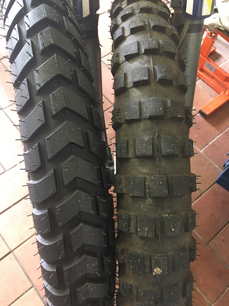

MK_II hat geschrieben: 30.09.20 - 21:12 @ oldstyle
Wie würdest Du den K60 Scout charakterisieren?
Im direkten Vergleich zum Mitas E-09...
Vorteile:
leichter zu montieren und laufruhiger.
Besseres Handling (Maschine fällt leichter in die Kurve), kein Lenkerflattern mehr, langlebiger, Leiser. Besserer Grip in Schräglagen.
Nachteile: Hinterrad baut schmaler In 140er breite und keine so schöne Optik (Profil)
Meine subjektive Meinung dazu und rein auf Straße bezogen, ich denke je mehr es ins Gelände geht hat der Mitas die Nase vorne. Also würde ich mehr im Dreck spielen hätte ich den Mitas such wieder genommen, so passt eben der scout grad besser zu mir.
Gruß André

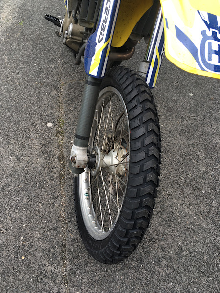

Und hier Bilder von meiner:
Gruß André

Vielen Dank für die Bilder & Links!
Schönes Maschinchen hast Du da... sieht cool aus, auch mit den K60 drauf! Denke ich werde die jetzt auch draufziehen lassen.
