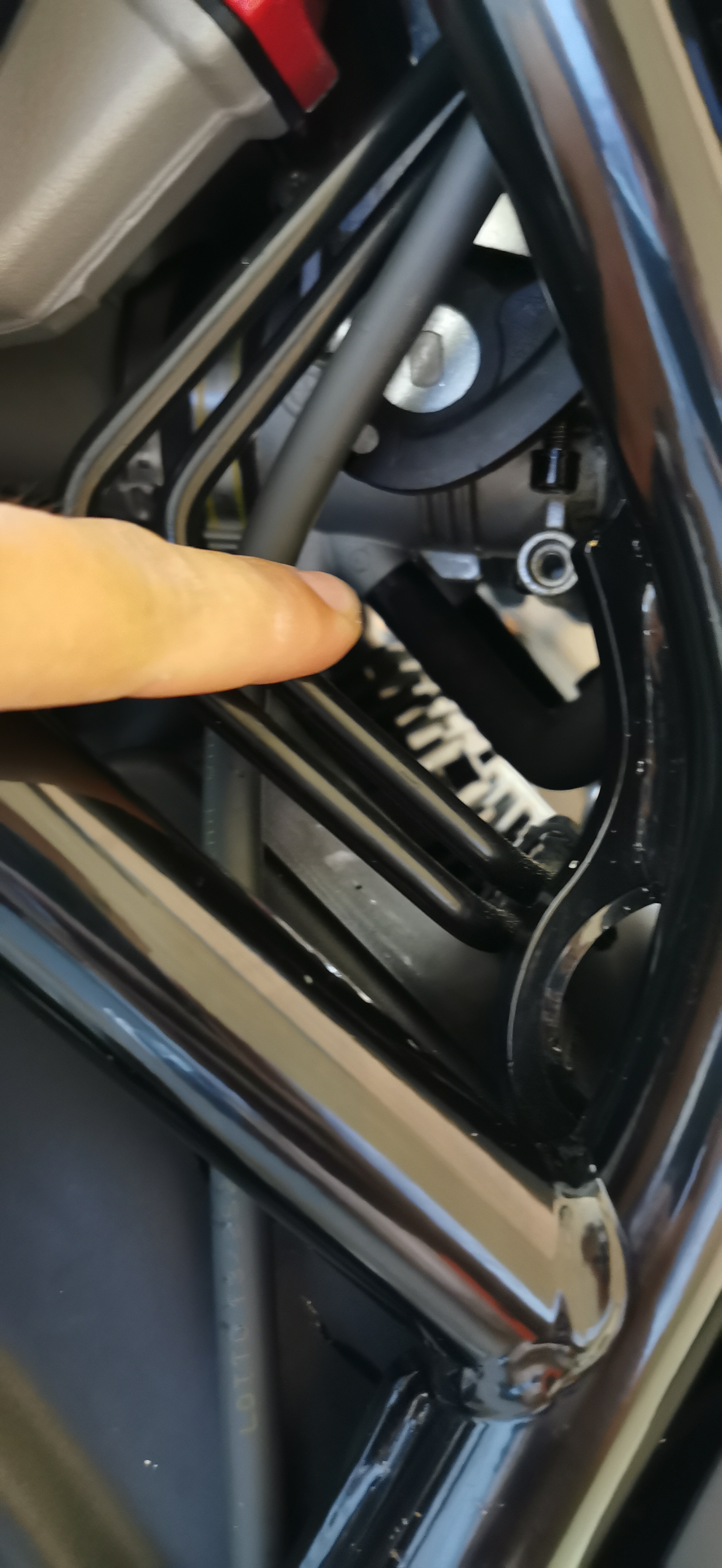

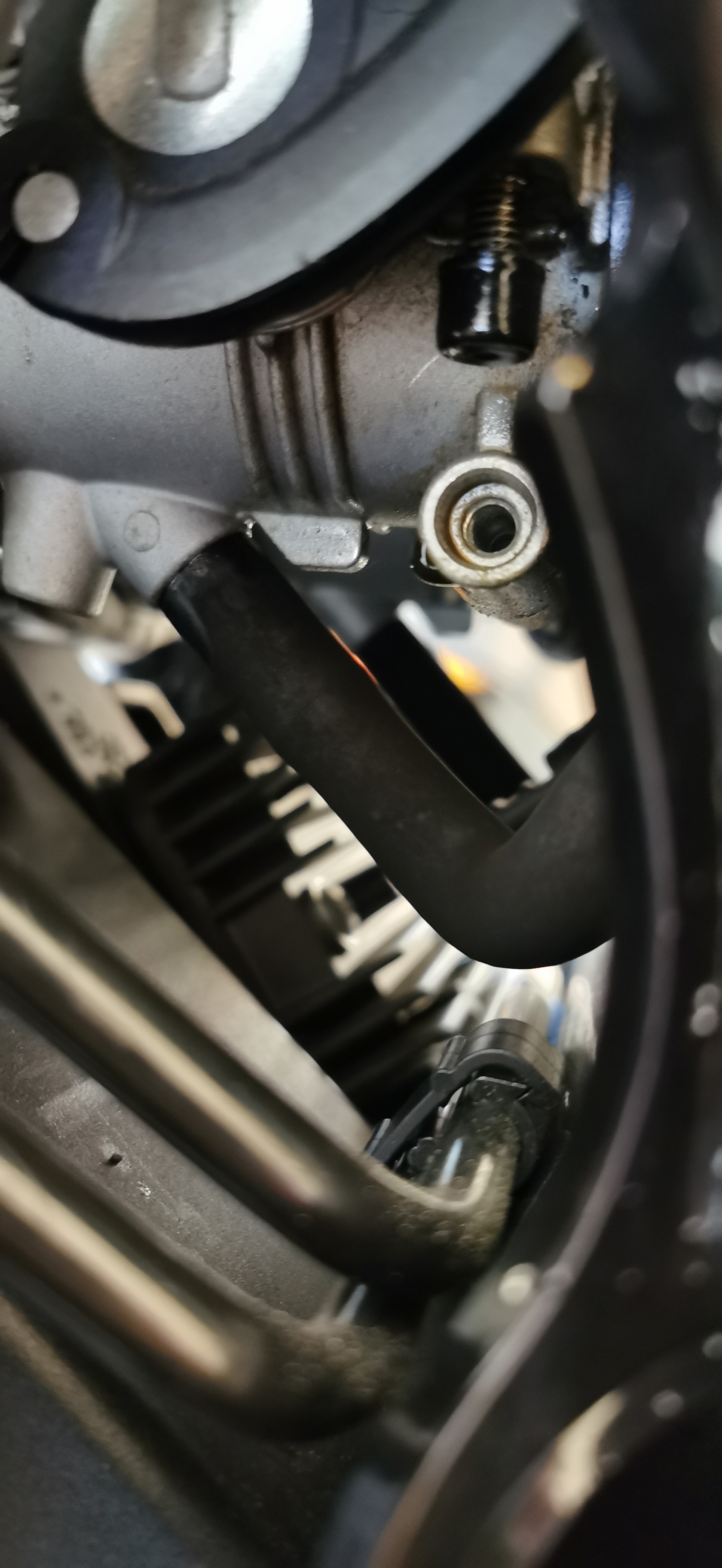

Moin, meine Nuda hat angefangen ein bißchen zu ölen, hatte das jemand schonmal an der stelle und kann mir sagen was undicht ist?
Vielen Dank schonmal im voraus :)

Hallo Lars und willkommen :heba: - das Thema ist tatsächlich im Teil Nuda, Terra + Strada bereits behandelt
(https://husqvarna-forum.de/forum/viewto ... 43&t=57847) :gigs:
Zuviel Öl (mehr als halbe Markierung), drückt in die Airbox und sammelt sich da als gelber Schleim - wenn es zu viel wird läuft dieser runter und sucht sich seinen Weg an der Steckverbindung Airbox - Drosselklappenkörper ins Freie, da dort keine Schelle für richtige Dichtheit sorgt :ka:
Airbox richtig reinigen und Ölstand absenken - Ist auch je nach Nuda und Fahrweise unterschiedlich stark ausgeprägt :2w:

... und wenn es dumm läuft geht das Standgas nur noch langsam runter. :cry:

...was aber eine andere Ursache hat (Leerlaufsteller verdreckt)... :keks: :freak:

Irgendwo muss der Dreck ja herkommen. :-)
