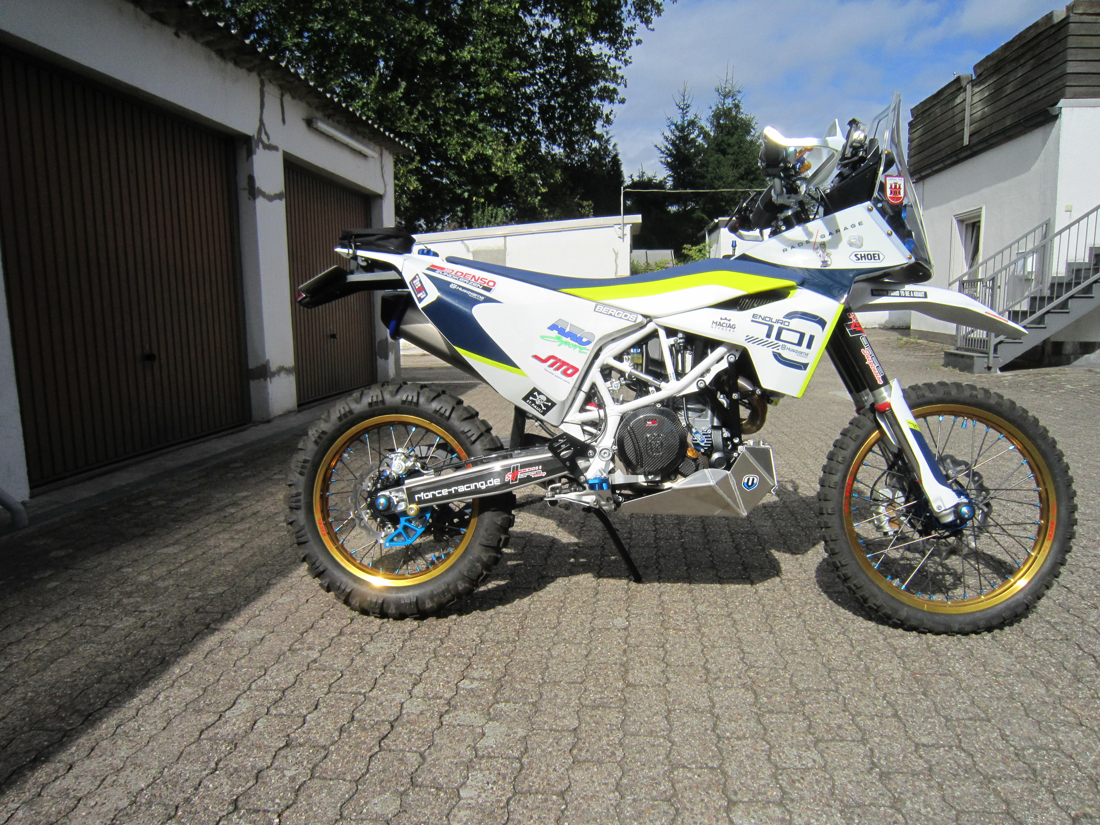

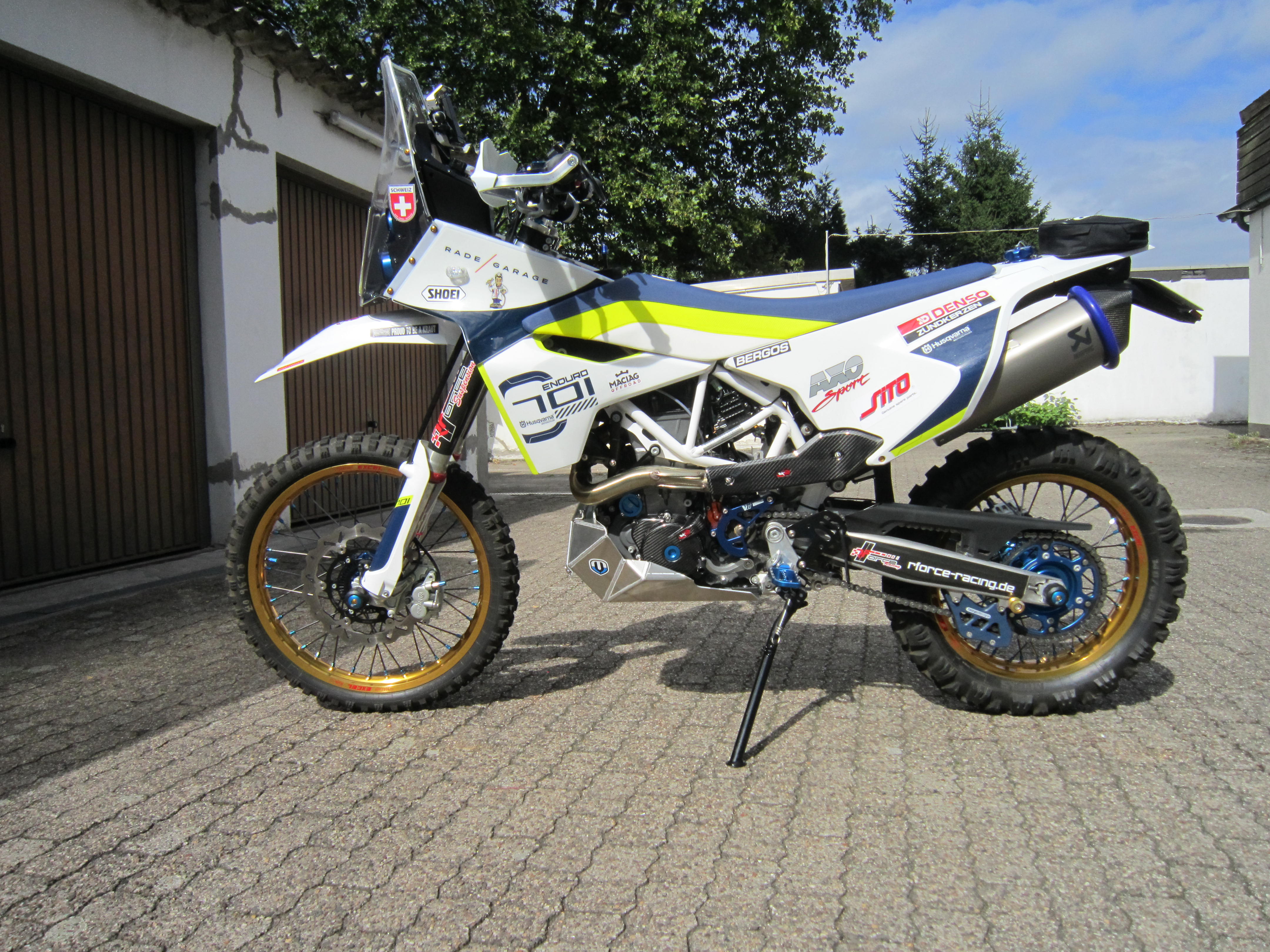

Moin zusammen,
habe meinen Umbau nun auch abgeschlossen. Seit meiner Vorstellung hier im Forum im April´20 :hva: , habe ich das Mopped nach den ersten 2500 Km und zwei kleinen Umfallern im Gelände (Teilstück des TET NL Nord im Sand :ka:) umbaumäßig noch etwas nachgebessert. Bei meiner 701 gab es bisher nur ein Problem, der Fahrer :freak:
Technisch alles i.O. :2w:
Plane jetzt eine Westalpentour für 2021, "HAT 2021" wäre ja der Hammer. "HAT" da jemand Erfahrung? Ggf. kann man die HAT- Route nachfahren?
Glück Auf aus dem Ruhrpott und bleibt Gesund

Welchen Hinterreifen hat die gute auf dem Foto drauf?
Danke!

Mahlzeit BRB,
die gute ist vorne u. hinten mit "Mitas E09" besohlt.
Fahreigenschaften:
Bei trocknem Wetter auf der Straße geht´s, aber nichts für Knieschleifer u. Tempo Bolzer!
Nasse Straßen gehen auch, aber meiner Meinung nach etwas rutschig!
Im leichten Gelände z.b. Schotter (etwas Steinig), Sand, Wald u. Wiesenwege komme ich prima klar mit den "Mitas" (Luftdruck Vr. u. Hi. 0,8 - 1,0 bar). War bisher mit 701 noch nicht im Gelände wenn es nass ist, daher kann ich das nicht beurteilen (wird in den nächsten Wochen Wetter bedingt aber getestet). Die Montage der "Mitas" ist aber Sch...., glaube da bin ich nicht der einzige der das so sieht.
Bis Denne

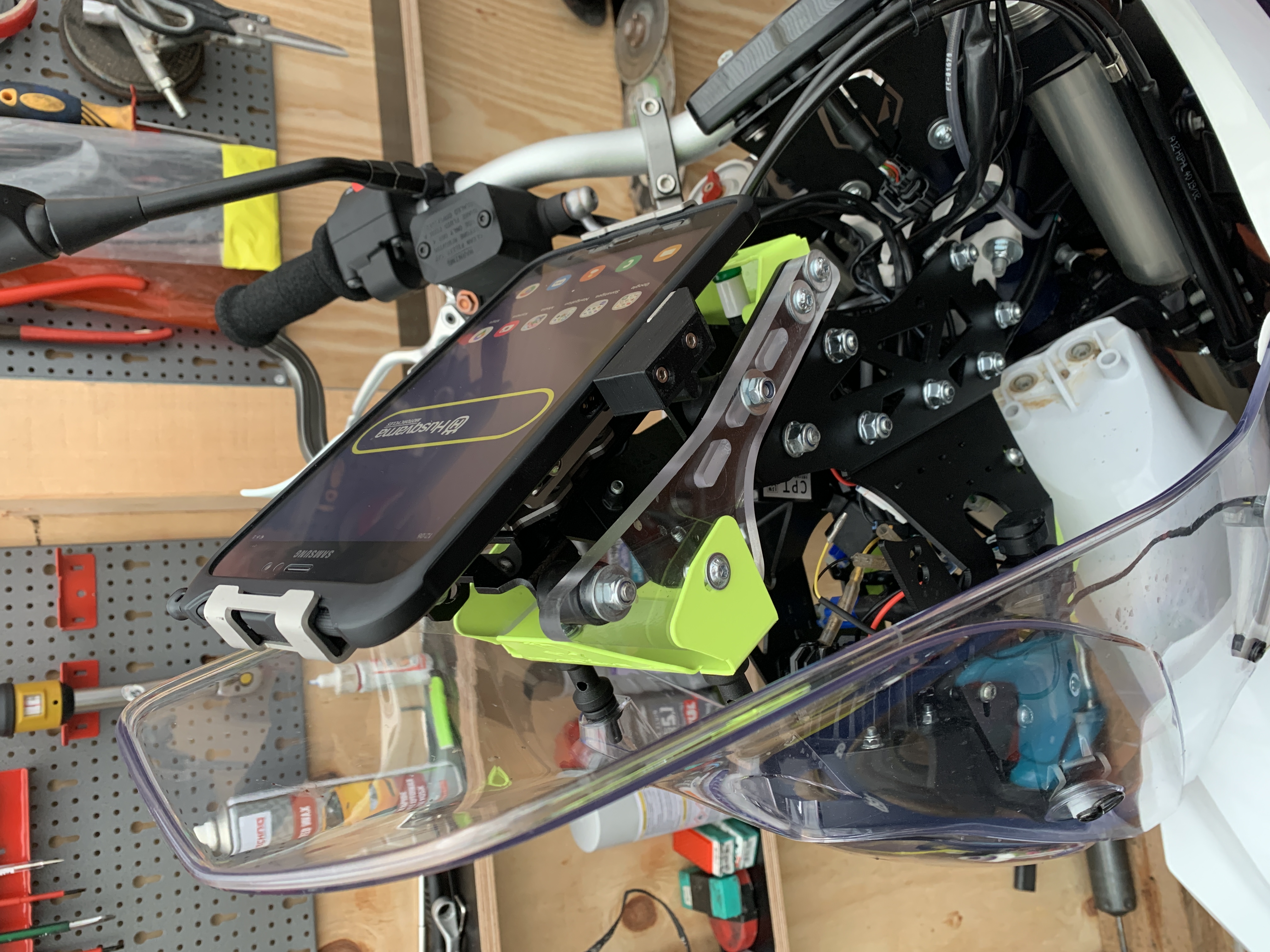

Hatte das schlechte Wetter genutzt um das Tablet samt selbstgebauter Ladevorrichtung zu montieren. Es wird Zeit das es wieder schön wird
Matzek
Beiträge: 588
Registriert: 18.04.20 - 15:01
Motorrad: 701 e
Re: 701 Enduro Ralley Umbau
Beitrag von Matzek »
Sieht gut aus. Ist das Wasserdicht und Stoßfesr ?
Willst du das nur als Navi nehmen , oder bekommt es auch andere Funktionen vom Moped ?
Grüße Matthias

El_heinzo hat geschrieben:Hatte das schlechte Wetter genutzt um das Tablet samt selbstgebauter Ladevorrichtung zu montieren. Es wird Zeit das es wieder schön wird
Sehr gut geworden! Hat die Halterung ein Schloss? Wie sehr klappert das Teil, wenn kein Tablet drin ist (bei meiner war es ohne Tablet ziemlich nervig mit Schloss).
El_heinzo
Beiträge: 176
Registriert: 30.08.20 - 13:04
Motorrad: 701 Enduro 20
Beitrag von El_heinzo »
Die Halterung ist abschließbar und hat bisher keine Geräusche von sich gegeben. Derzeit nutze ich das Tablet als Navi und als multifunktionales Device für unterwegs. Ich bin derzeit noch am überlegen mir die Fernbedienung für den Lenker von Carpe Iter zu holen, um die Handhabung zu verbessern und eventuell mal ein Roadbook drauf laufen zu lassen.
Das Tablet soll weitestgehend Wasserfest und schlagfest sein, Stopfen für den Klinken und USB Eingang muss ich noch besorgen.
@Matzek was meinst du mit Funktionen vom Mororrad? Ein OBD Bluetooth Adapter wäre sicherlich auch cool 😎

Mit einem OBD2 Adapter kann man Drehzahl etc. schon abgreifen. Und mit der Torque App dann auf dem Samsung darstellen. Im Zweifelsfall muss man den Adapter halt immer wieder entfernen, da der ja Strom zieht.
Etwas aufwendiger macht er es: https://advrider.com/f/threads/prototyp ... 1.1441914/ Für den aktuellen Stand einfach direkt zum letzten Post.

Ist das der Halter von den Tschechen?
Gruß-BRB

Ja das ist der Halter :heba:
