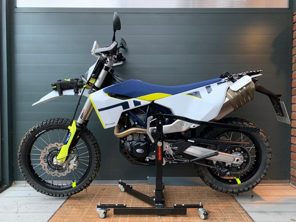

Also ich habe das Rackless 80 von Mosko Moto und der Originalauspuff wurde dafür schon bei Umgebungstemperaturen von ca. 5 Grad nach langer Fahrt zu heiß. Ebenfalls das mitgelieferte Hitzeschutzschild von Mosko Moto hat nicht abhelfen können. Ich habe dann den Auspuff in Hitzeschutzband gewickelt und das Hitzeschutzschild oben drauf gesetzt und selbst das wurde noch knalle heiß. Am Ende war ich so verzweifelt dass ich halt in nen neuen Endtopf investieren musste. Ich habe dann die gut und günstig Variante von Leo Vince genommen und zwar den Nero. Das ist der einzige Endtopf der ohne weitere Veränderungen ganz gering sogar Mehrleistung erzeugt. Vom Klang her ist er auch nicht zu laut oder asi wie diese kleinen älteren Tüten von Leo und natürlich für Euro 4 komplett legal mit Kat. Preis lag bei 480 Euro. Und heiß wird er natürlich auch nicht mehr. Lass dich von den Bildern nicht abschrecken, der sieht lang aus aber das kommt in Realität ganz anders rüber. ;)
- 5.jpeg (112.23 KiB) 3418 mal betrachtet
- 6.jpeg (101.7 KiB) 3418 mal betrachtet
