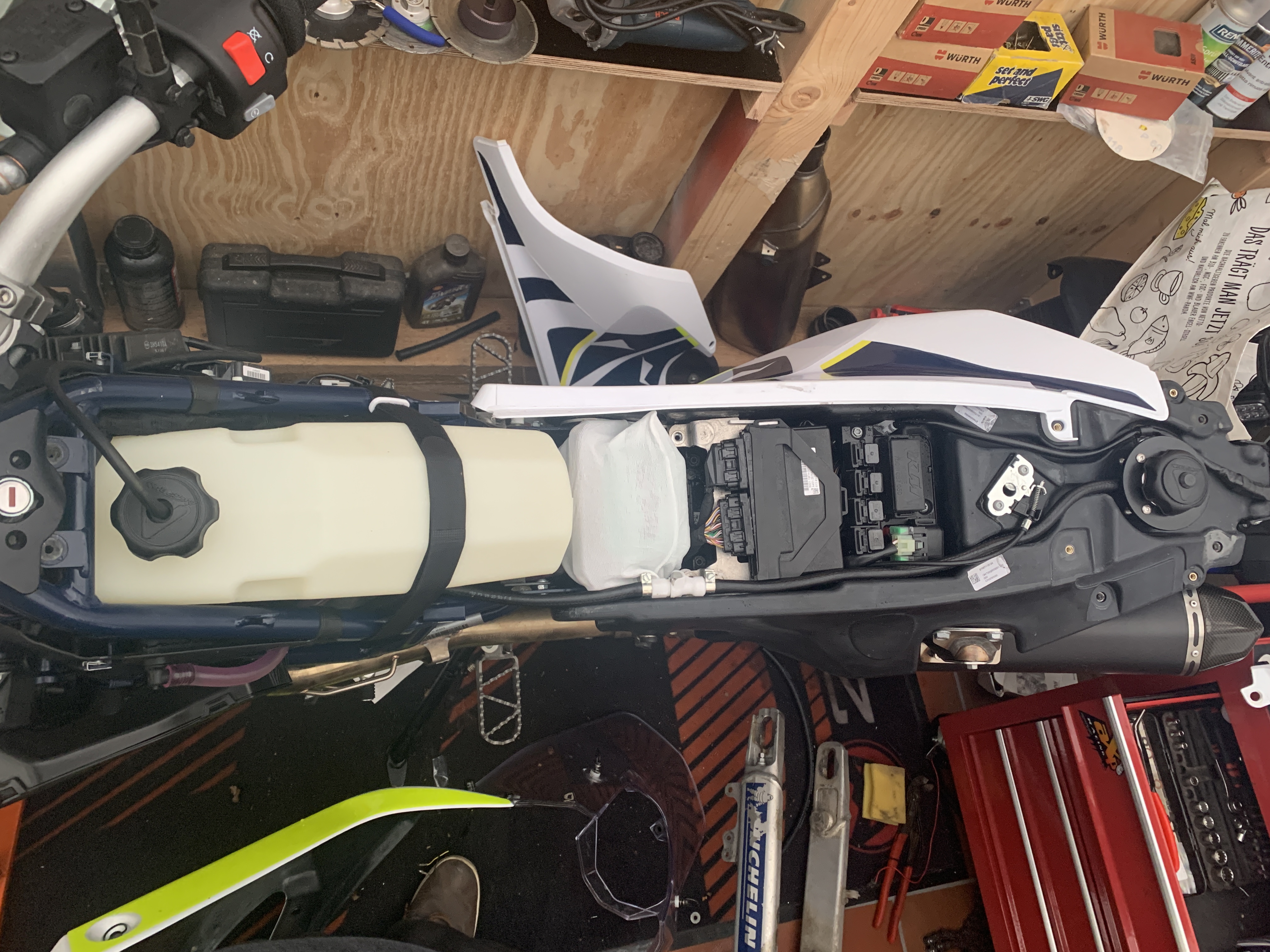

So sieht es derzeit bei mir aus. Ich habe noch nen passenden Tankdeckel bestellt, damit es vorne und hinten die selben sind. Verhüterli habe ich auch noch über den Liftfilter gezogen. Ich bin derzeit noch über der Befestigung vom Lenkungsdämpfer. Leider passt die Klemmung der Trägerplatte mit dem Aurora Kit nicht. Ich habe Aurora schon deswegen angeschrieben und hoffe bald eine Rückmeldung zu bekommen.

Hebst du das Moped hoch wenn du es brauchst , da ist ja kein Platz zum arbeiten. Haha
Wie hast du den Tank jetzt angeschlossen ?

Ja ich habe leider nicht viel Platz und nur einen Schuppen mit 4m2 und dadurch das ich die Adv zerlegt habe ist alles voll :keks:
Der Radetank ist jetzt über den Tankstutzen von 3dmoto.pl verbunden. Du siehst ja die Benzinleitung die mit ner Schnellkupplung verbunden ist :prost:

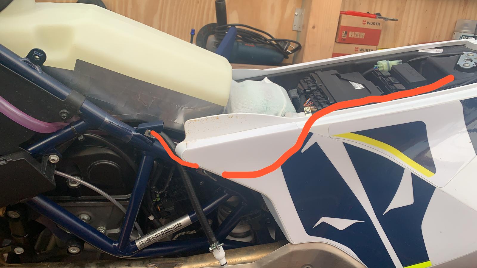

Ich habe das schöne Wetter genutzt um mir nochmal Gedanken um die Verlegung des Benzinschlauches zu machen. Dabei habe ich zufällig eine ganz gute Position für den Benzinhahn gefunden. Meint ihr die Verlegung des Benzinschlauches macht Probleme, da die Entlüftung des hinteren Tanks ja über den vorderen Tank geschieht? (Syphoneffekt)?

Wenn du den Zusatztank über die Entlüftung des Haupttanks angeschlossen hast darfst du keinen Benzinhahn verwenden da der Haupttank ja jetzt keine eigene Entlüftung mehr hat. Ein Nachteil dieser Methode.

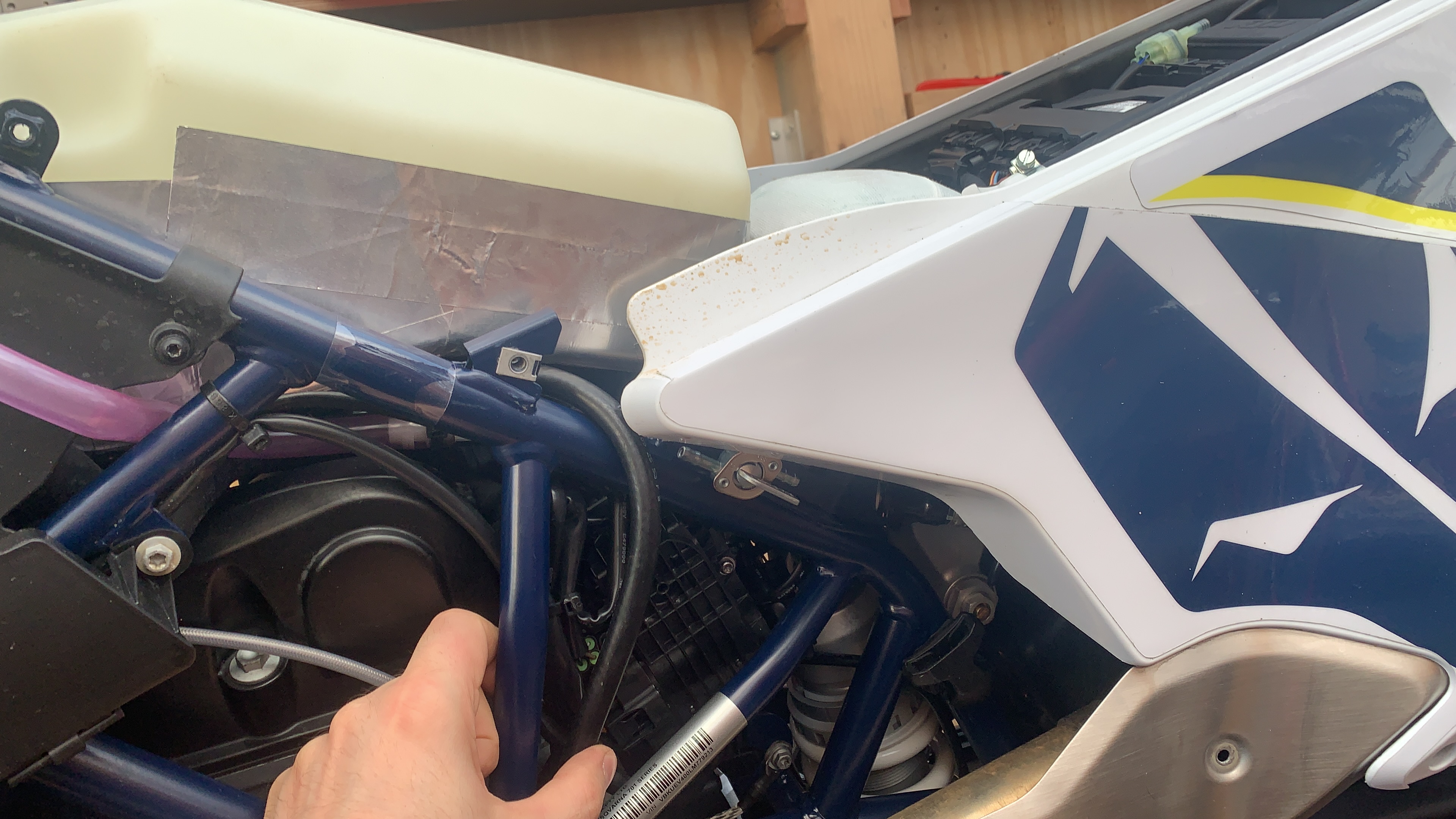

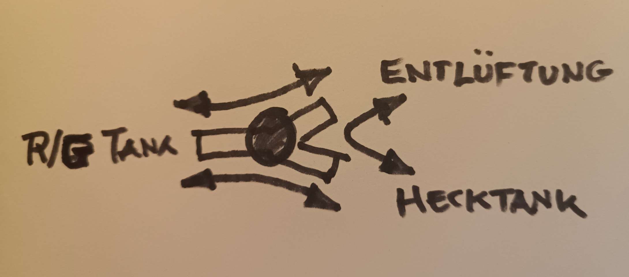

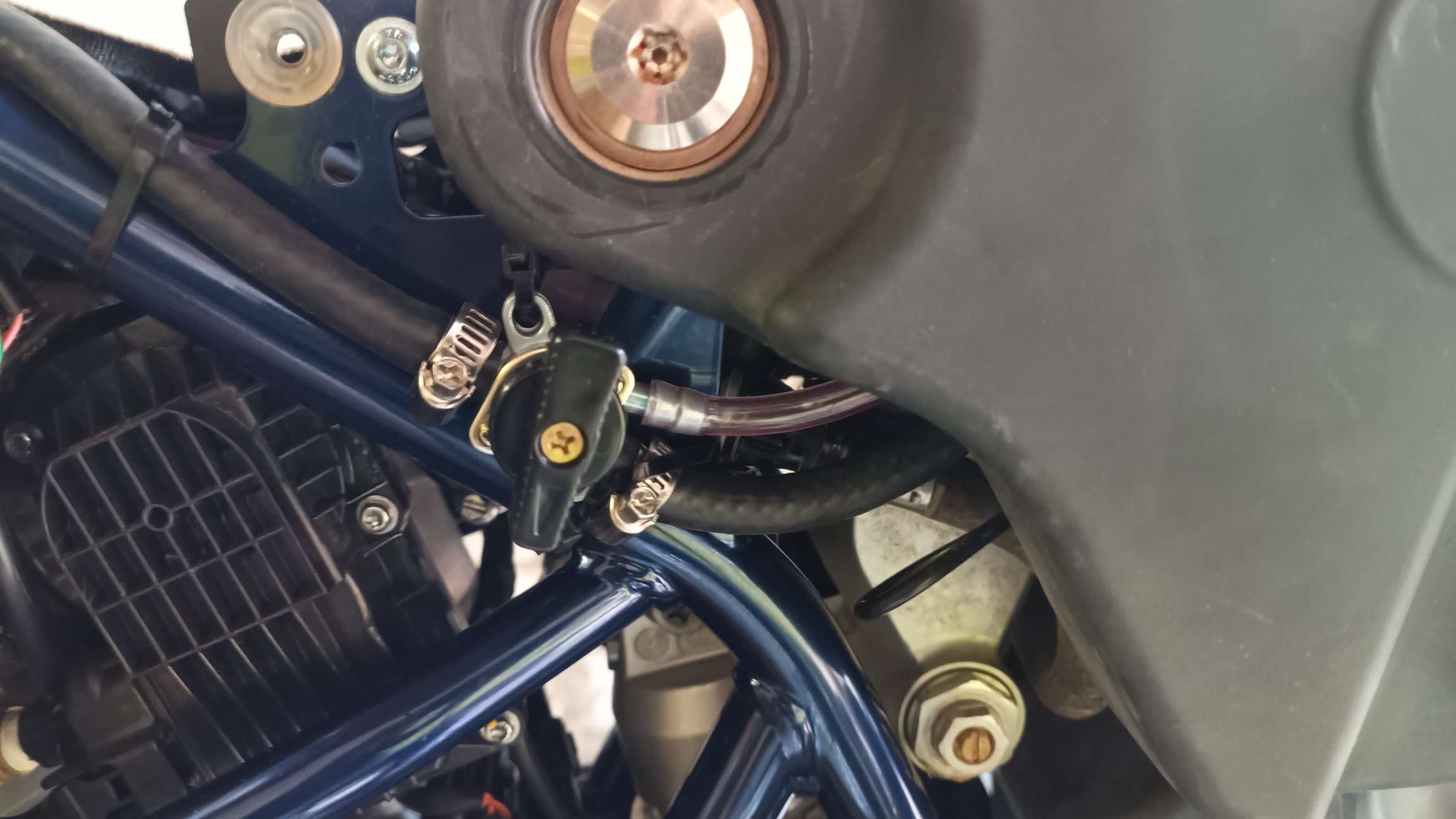

Der Thread ist ja schon etwas älter, aber ich möchte trotzdem zu dem Thema noch etwas ergänzen. @ViennaDC schrieb, dass man keinen Benzinhahn verwenden kann/soll wenn man den R/G Auxiliary Tank oben an das Entlüftungsventil am EInfüllstutzen des Haupttanks anschließt, weil dann der Tank keine Entlüftung mehr hat. Das ist korrekt, wenn man den mitgeliferten 2-Wege Benzinhahn von R/G verwendet. Ich habe jedoch einen 3-Wege Benzinhahn eingebaut der mir die Möglichkeit gibt, zwischen einem Entlüftungsschlauch oder dem R/G Tank umzuschalten:
In dem Bild ist der Benzinhahns auf Verbindung des R/G Tanks mit dem Haupttank gestellt. In waagerechter Position ist der Entlüftungsschlauch mit dem Haupttank verbunden. Es gibt noch eine dritte Position bei der der R/G Tank mit dem Entlüftungsschlauch verbunden wäre. Ich denke man sollte diese Stellung aber vermeiden, da Benzin dann möglicherweise in den Entlüftungsschlauch laufen könnte.
Hier die möglichen Positionen des Benzinhahns:

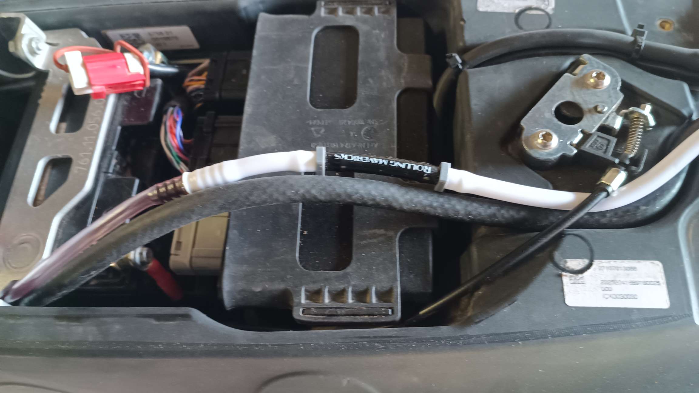

In den Entlüftungsschlauch habe ich eine Tankentlüftung mit Einwegventil von 'Rolling Mavericks' eingebaut:

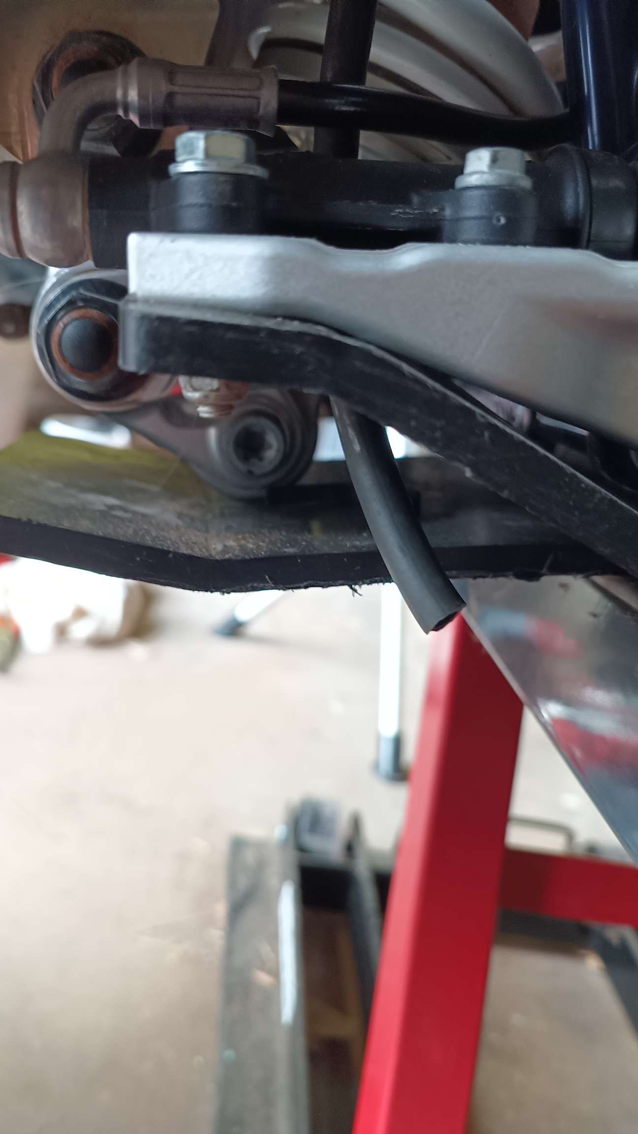

Desweiteren habe ich den Entlüftungsschlauch bis unten am Federbein verlängert als traditionellen Überlauf, falls doch mal etwas Benzin durchkommt:
So hat man die Möglichkeit den R/G Tank als echten Reservetank zu verwenden, da das Benzin nicht direkt und ungehindert in den Haupttank läuft. Ich hoffe das hilft, wenn man diese am wenigsten invasive Methode verwenden möchte, ohne den Tank oder das Benzinpumpengehäuse anzubohren zu müssen.
