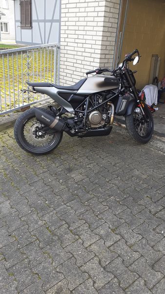

Die Heckverkleidung besteht aus zwei Teilen, einer linken und einer rechten Seitenverkleidung, die musst Du beide abbauen. Unter dem Link kannst Du dir die Befestigungspunkte anschauen (16 und 17 sind die beiden Verkleidungen):
PAN701 hat geschrieben: 26.07.20 - 06:34 https://sparepartsfinder.husqvarna-moto ... gine=False
Da ist bei der Svartpilen tatsächlich eine Verkleidung über den Heckrahmen geschraubt. Müsste aber einfach zum Entfernen sein.
Strobel hat geschrieben: 31.07.20 - 21:38 Hat sich noch ne Frage ergeben : ist unter der sozius Bank auch noch eine Schraube? Wenn ja wie bekomme ich die ab?
Dazu musst du die Soziusbank nach hinten schieben (Sitzbank vorher ab), dabei auf die ganzen Kabel aufpassen und dann kommst Du da ran.
Fertig sieht das dann so aus:

Das sieht ja klasse aus! Welche Verkleidungsteile hast du für das Heck verwendet?

Ich habe einfach die linke und rechte Verkleidung weggelassen (abgeschraubt). Finde auch mit dem sichtbaren Rahmen sieht es gut aus.

HuskySv701 hat geschrieben: 06.03.21 - 15:30 Das sieht ja klasse aus! Welche Verkleidungsteile hast du für das Heck verwendet?
Was meinst Du genau?
