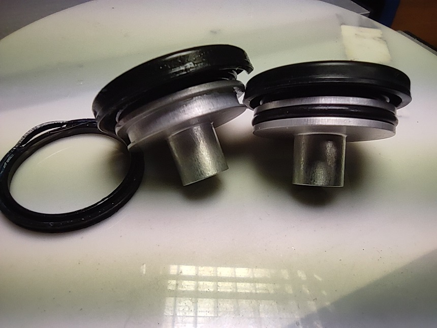

Ich würde gerne an meiner noch recht jungen (3.000 Km) 2017er 701 Enduro gerne vorbeugend etwas am Kupplungsnehmerzylinder tun. Habe für den Sommer einige längere Touren geplant und hätte das Thema einer potenziellen Panne gerne aus dem Kopf.
Der aktuell verbaute, originale KNZ macht im Moment (noch?) keine Probleme, weshalb ich irgendwie nicht einsehe direkt 130€ für einen Oberon zu bezahlen. Nun gibt es ja seit einiger Zeit den überarbeiteten Kolben von KTM, mit dem die Probleme wohl behoben sein sollen (Kann das jemand bestätigen / widerlegen?). Links im Bild der ursprüngliche Kolben mit U-Ring, rechts der überarbeitete mit schmälerer Nut und O-Ring (Foto von teletom007):
Nun habe ich gestern auf der Website von Bergos Racing ein Reparaturkit für den KNZ gesehen (https://www.bergos.de/husqvarna/husqvar ... -husqvarna), von dem ich ursprünglich dachte es handle sich hierbei um den neuen Kolben von KTM. Auf die Anfrage antwortete mir der Chef jedoch:
"Dieses Teil ist ein von uns, in 2016, entwickeltes Teil, auf das wir 3 Jahre Garantie geben und hat nichts mit dem alten oder neuen Nehmerkolben von Magura zu tun. Mit diesem Nehemerreparatursatz sind die Probleme auf ewig weg. Im Supermotofahrerlager fahren 95% aller Husqvarna Fahrer diesen Repkit, und wir bauen ihn hier ständig in 701 Fahrzeuge ein."
Also wohl noch ein dritter Kandidat! Hat dieses Teil irgendwer von euch verbaut? Oder fahren die Meisten den überarbeiteten KTM/Magura Kolben bzw. direkt einen Oberon / Sigutech? Für mich klingt das erstmal sehr vielversprechend, zumal man 3 Jahre Garantie darauf bekommt...
Würde mich über ein paar Erfahrungsberichte freuen :tippel:

Im KTM Forum haben wir mal eine Statistik gemacht. da sieht man dass alle Fehler die Aufgetreten sind vor 4000km passiert sind. Manche schon bei nur wenigen 100km. Also ist die Wahrscheinlichkeit dass es hält wenn du mehr als diese 4000km gefahren bist schon sehr gross. Aber natürlich gibt es keine 100%ige Sicherheit

Meiner ('17er 701) hat 6.000km gehalten. Ist halt wie immer mit der Statistik. ;) Seither hab ich den Oberon drin und keine Probleme mehr.

Mein Händler hat mir gesagt das ab Baujahr 20 andere Dichtungen verbaut sind. Bei älteren Modellen kann es jederzeit kaputtgehen, muss aber nicht.
Da ich mit dem Moped ins Ausland fahre, bin ich mit dem Oberon lieber auf der sicheren Seite.
Den Originalen nehm ich führ den Notfall mit ist ja winzig das Teil.

Mein Oberon ist unterwegs und ich mach dann gleich alles in Öl.
Bremsflüssigkeit will ich nicht im Motor haben.

Lies mal im KTM Forum nach. Ist glaub nicht klar ob alle Komponenten, auch der Pumpe, Oelresistent sind. Da geht es um die O-Ringe etc. Mit dem Oberon brauchst du aber auch keine Angst vor Bremsflüssigkeit haben.
