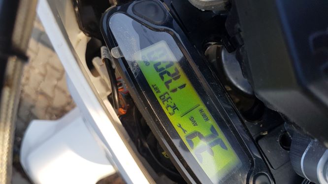

Servus,
hat jemand von Euch evtl. einen Tip wie man am Tacho einer 16er FE501 den Radumfang umstellt?
Ich habe bereits ein paar Anleitungen aus dem Inet befolgt, bin jedoch bisher nicht in das richtige Menü gelangt.
Danke vorab :Top:

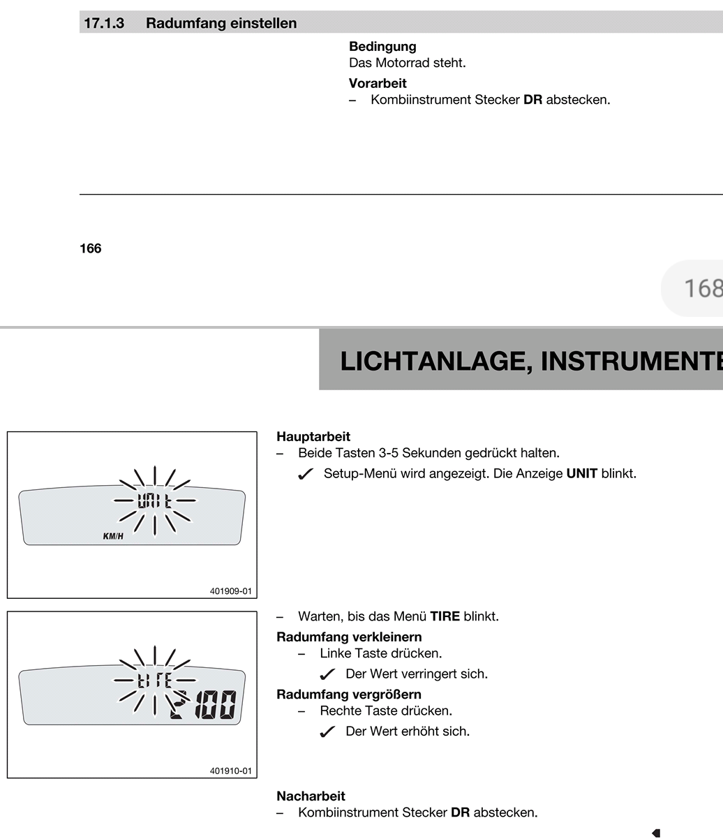

Ich kann mich täuschen, aber die Kombi sieht aus wie die meiner 701 aus 2017. Wenn das tatsächlich die gleiche ist, probiere mal das hier:
Beiträge: 2892
Re: Husqvarna FE501 Supermoto - Tachoanpassung
Hi michlsn
Bei der FE450 und 501 sollte es so funktionieren --> CLICK
Viel Erfolg!
:prost:
Gruß Firebeast
EDIT: Ich sehe gerade, dass das die gleichen Schritte sind, die SwooperTrooper zeigt. :Top:
Dann ham wir's ja wohl...

Tiptop, hat funktioniert.
Jetzt kann ich beim TÜV vorfahren :hva:
