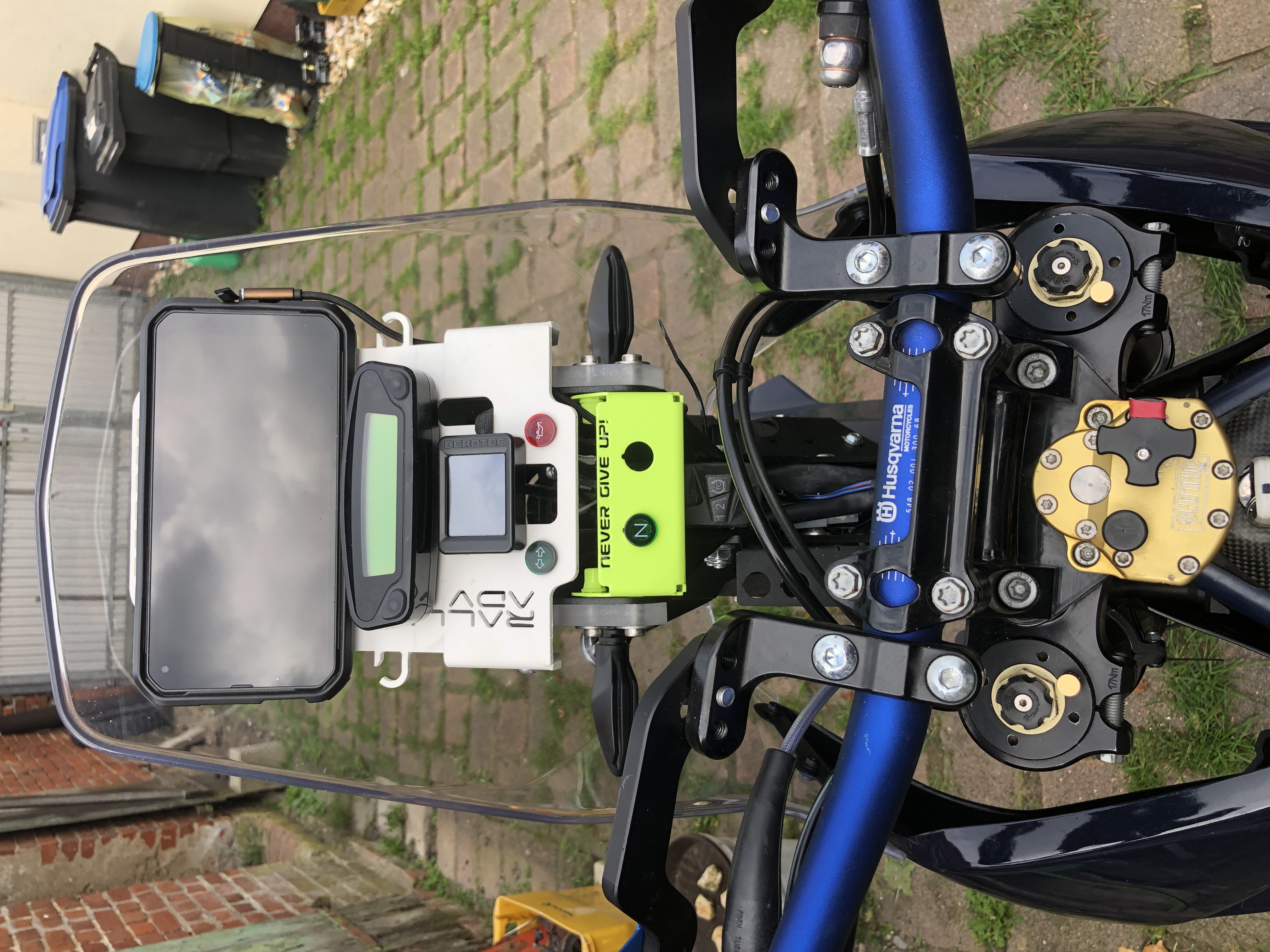

Da isser:
Hab auch auf den Stromdieb verzichtet und mit einem neuen Pin für Ordnung gesorgt.
Den Temperatursensor hab ich an der Wapu montiert.
Gruß-BRB

von welcher Fa. ist die Tacho/ Navi Halterung?
El_heinzo
Beiträge: 174
Registriert: 30.08.20 - 13:04
Motorrad: 701 Enduro 20
Re: Digitaler TFT Tacho für 701
Beitrag von El_heinzo »
Die Trägerplatte ist von Aurora Rally
https://aurora-rally.com/701rl-kit/
Countrybiker
Beiträge: 319
Registriert: 20.08.18 - 07:22
Motorrad: Enduro 701 LR
Beitrag von Countrybiker »
Hast du nur die Platte oder ein komplettes Rallykit?
Platte einzeln finde ich nicht.
BRB
Beiträge: 273
Registriert: 04.08.18 - 11:15
Motorrad: HQV701E
Wohnort: Brandenburg
Beitrag von BRB »
Ist das komplette Rally-Light-Kit.
Gruß-BRB
