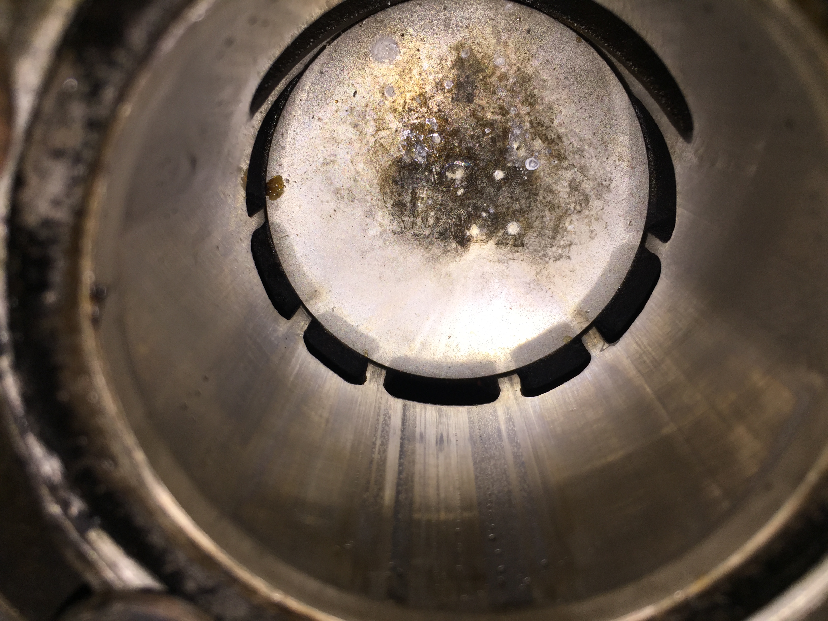

Meine Maschine ist zu Heiss gelaufen da vermutlich zu wenig Kühl Flüssigkeit im System war da an einer Verbindung von den Schläuchen Flüssigkeit ausgetreten ist ohne dass ich es Bemerkt habe. Zusätzlich waren es 35*C an diesem Tag.

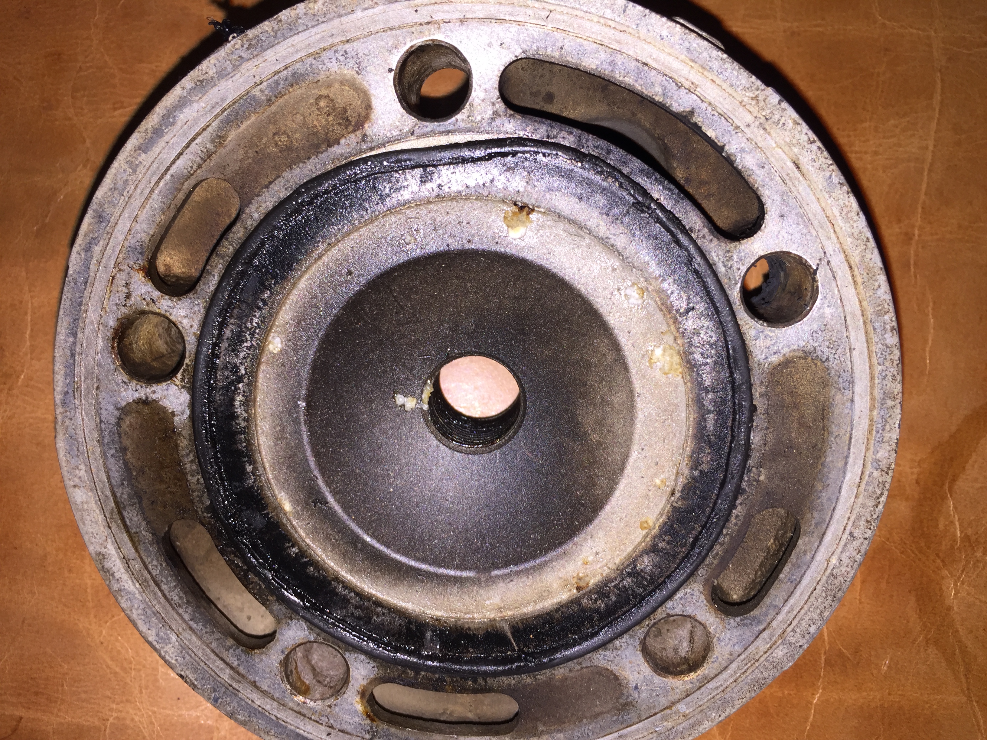

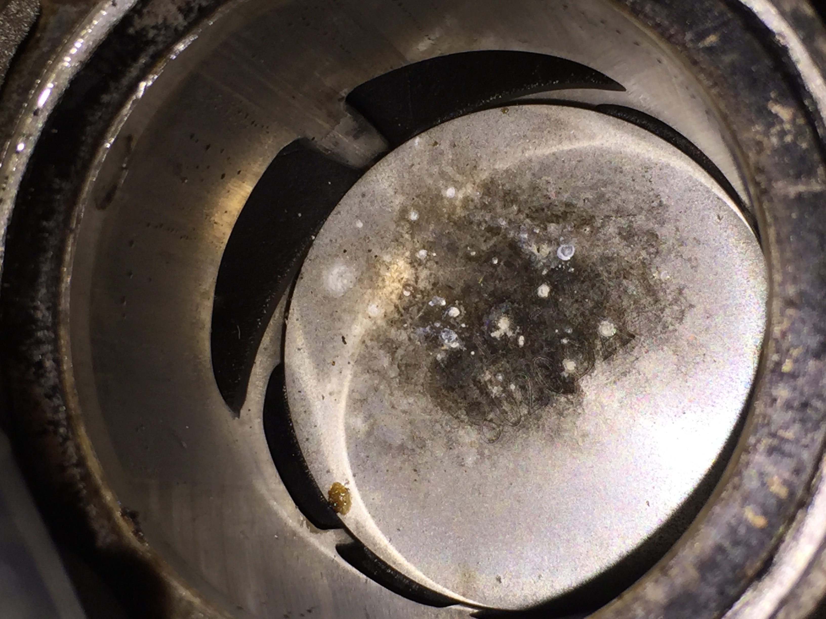

Daraufhin war Kühlwasser im Brennraum also habe ich vermutet/gehofft dass die Zylinderkopfdichtung Geschmolzen ist. Habe den Kopf jetzt auf gemacht und habe ein Kleines Loch in der Wand entdeckt hab Fotos gemacht und wollte jetzt wissen was man da machen kann. Oder ob der Zylinder jetzt Futsch is. Der Rest der Wände sieht perfekt aus keine Schleifspuren oder ähnliches. Jedoch sieht der Kolben und der Deckel auch nicht soo gut aus sind so wie das aussieht Rückstände vom Geschmolzenen Kolbenring dran.

Kleiner Kommentar dazu noch auf dem 3. Bild kann man die Beschädigung also das Loch sehen

also erstmal muss es ja einen Grund gegeben haben warum du Wasser im Zylinder hattest.
Das kann an einer überhitzten Zylinderkopfdichtung gelegen haben aber das muss man sich genau anschauen.
Das "Loch" sieht aus als wäre dort ein Stück aus der Zylinderwand geplatzt. Natürlich kann man da nichts machen was einfach und günstig wäre.
Der Zylinder samt Kolben und Kolbenringen ist Schrott. Ich weiß nicht wie du drauf kommst das der restliche Zylinder i.O. wäre, ich sehe ganz klar Riefen auf den Bildern. Den Zylinderkopf würde ich reinigen und schauen ob er plan ist. Dann könnte man ihn vllt auf einem neuen Zylinder verwenden.
Wichtig ist, Öl muss raus wegen dem Abrieb von Kolben und Zylinder. Außerdem wirst du ja dann Wasser im Öl haben.
Pleuellauge muss auch angeschaut werden ob es Anlauffarben hat oder gefressen.
Hast du wohl Glück gehabt das der Motor nicht gefressen hat, dann hättest du vermutlich auch gelegen.
