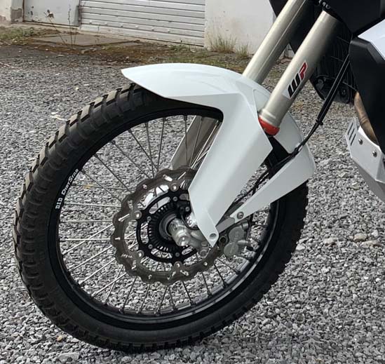

ATAS2018
Beiträge: 326
Registriert: 07.10.20 - 07:03
Re: Tiefer Fender
Beitrag von ATAS2018 »
Hey,
vielen Dank für die ganzen Antworten. ;)
Würdest du das Teil empfehlen im Hinblick auf Verarbeitung, Montage etc. @Matzek? Carbon brauche ich nicht, in weiß würde der mir reichen..
Wie machst du denn die Bremsleitung und ABS Sensor fest? Da das Teil ja die beiden Schützer ersetzt an dem die Leitungen festgeklammernt sind muss es da ja etwas ähliches geben? Kannst du ein paar mehr Detailbilder bei Gelegenheit schicken? Danke schonmal. :)

Re: Tiefer Fender
Beitrag von Bollo »
Die Nomad-Version.
Da ist ne gedruckte Leitungsführung bei, und da der Fender selbst ein originales KTM-Teil ist gibts da wenig Probleme mit.

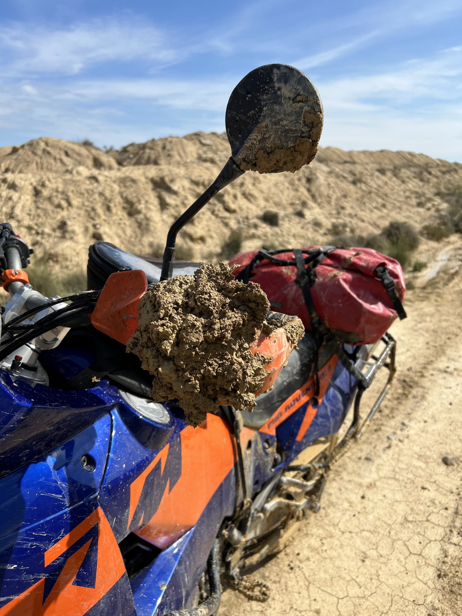

Re: Tiefer Fender
Beitrag von canonball »
Guude,

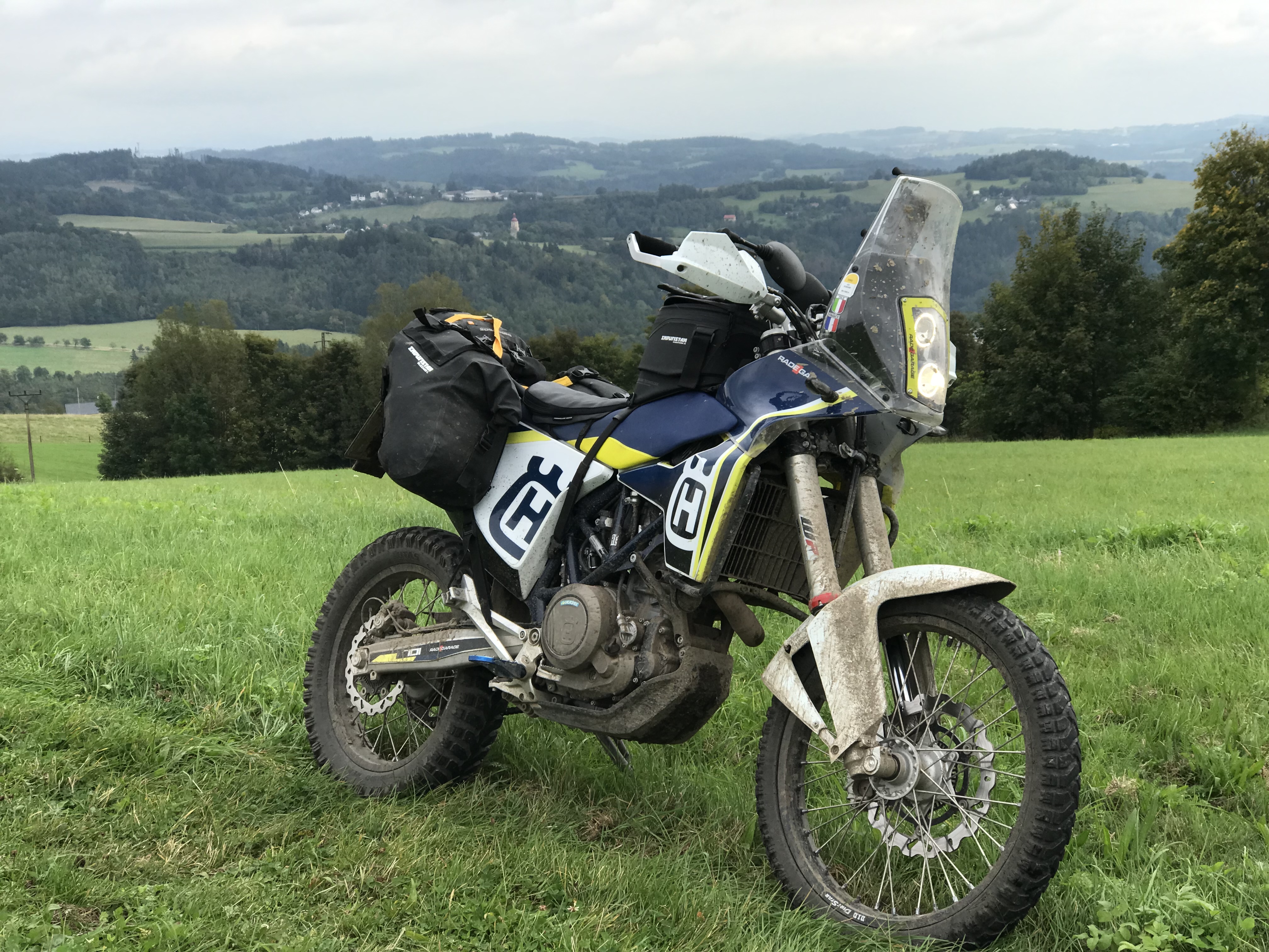

hier meine Erfahrungen von letzte Woche in den Pyrenäen:
ein Fahrer mit einer KTM990 und tiefem Fender hat sich diesen so mit Matsch vollgefahren, dass die hinteren Verschraubungen gerissen sind und das ganze nach vorne ging. Glück, dass die Bremsleitungen nichts abbekommen haben.
Ich würde lieber mit hohem Fender fahren.

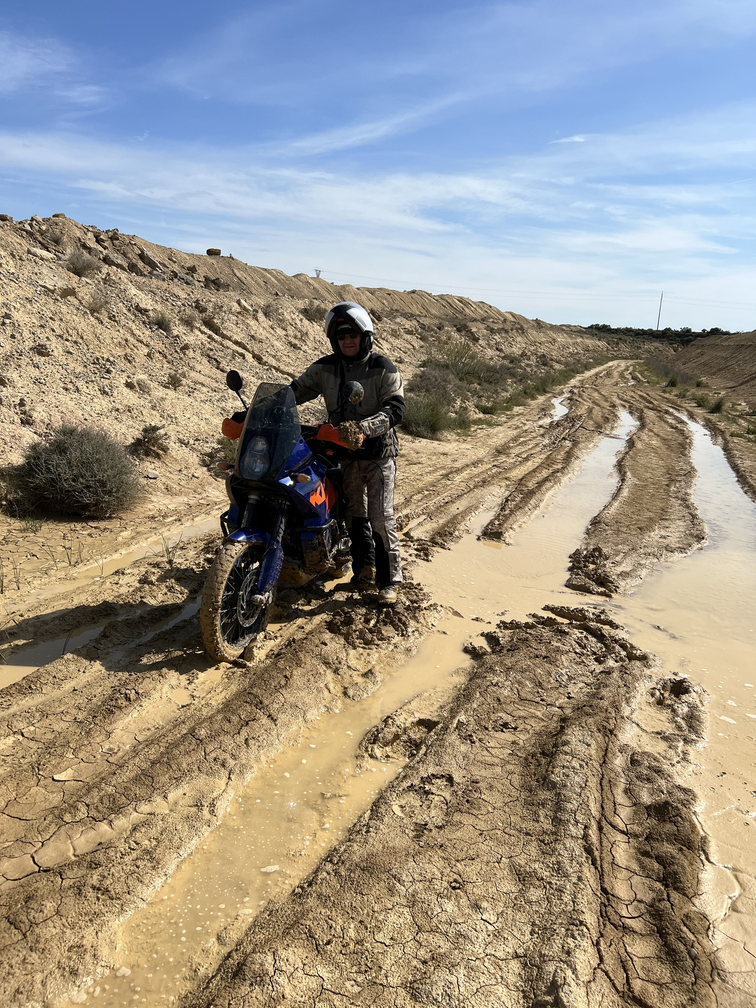

Matzek
Beiträge: 588
Registriert: 18.04.20 - 15:01
Motorrad: 701 e
Re: Tiefer Fender
Beitrag von Matzek »
canonball
Beiträge: 38
Registriert: 25.09.20 - 15:46
Re: Tiefer Fender
Sand geht immer, aber schau mal hier:
Da ging nichts ausser Fender losschrauben und freikratzen.

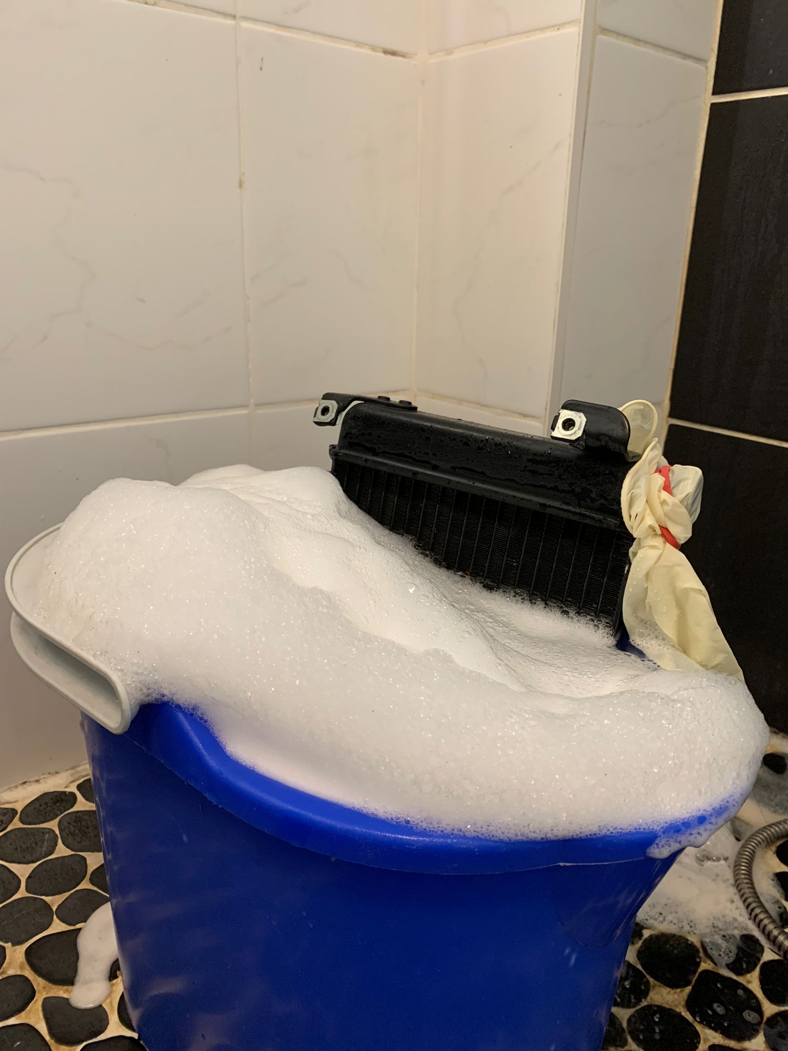

ATAS2018
Beiträge: 326
Re: Tiefer Fender

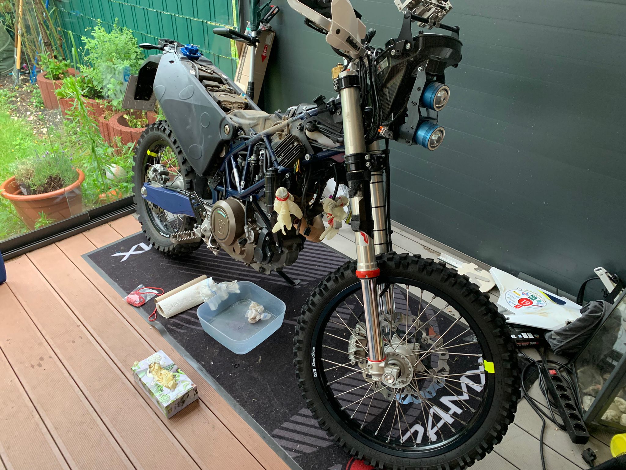

So ich habe den Kühler mal ausgebaut, war gar nicht so schwer wie erwartet, gutes Moped ;)
Der Kühler war aber nicht so schmutzig wie erwartet, ob das Hitzeproblem mit der Reinigung behoben ist wird sich zeigen.
Ansonsten hätte ich noch die KWP in Verdacht, also dass sich das Rad vielleicht gelöst hat und die Pumpe nicht richtig liefert. Ich werde morgen mal abdeckeln und nachschauen, dafür brauche ich aber noch eine neue Dichtung vom Freundlichen.
Falls noch jemand eine Idee hat woran das Hitzeproblem liegen kann immer her. Füllstand KW war ok, habe nach dem Ablassen nachgemessen und es waren 1,2 Liter wie im Handbuch beschrieben.
