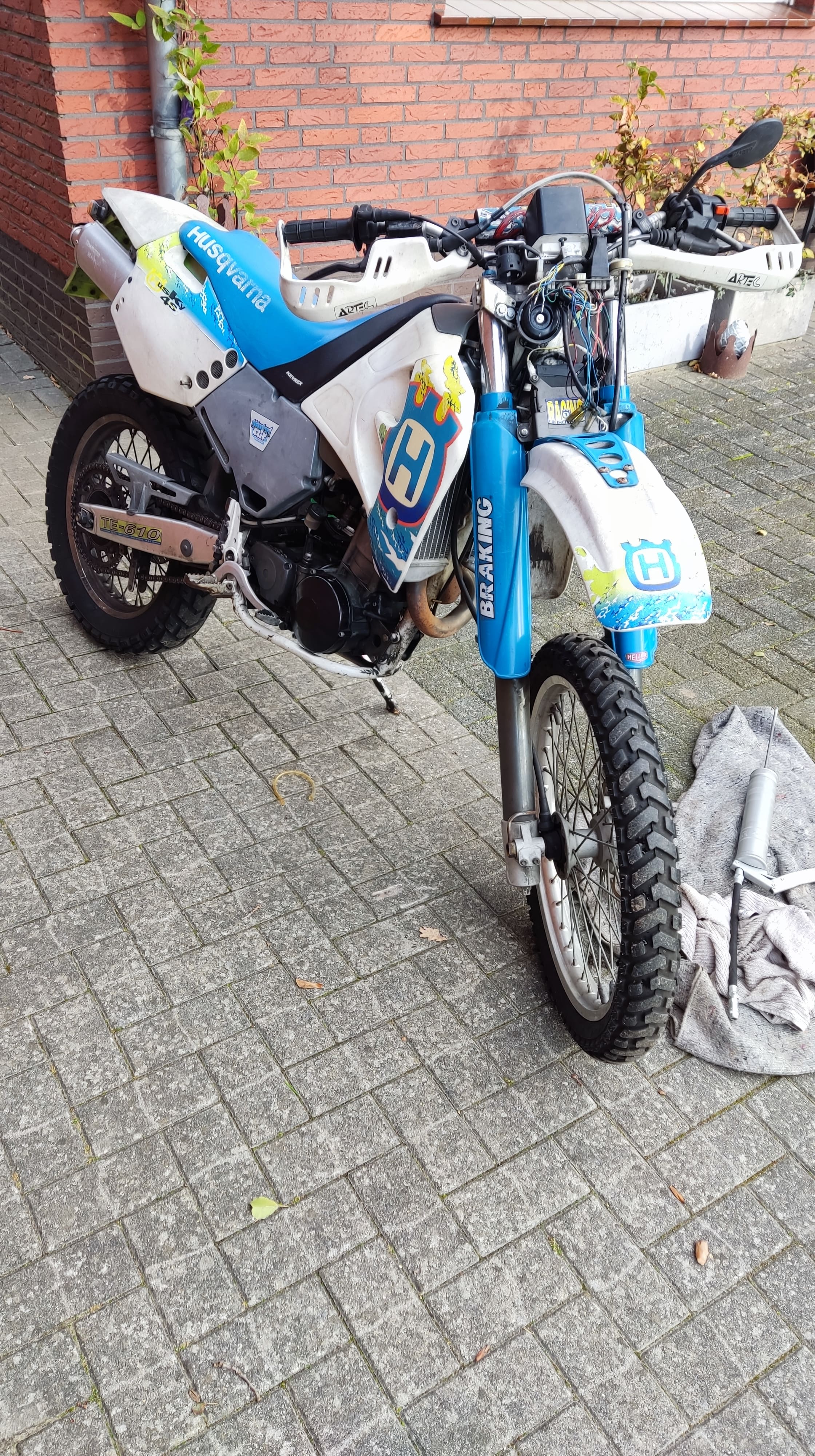

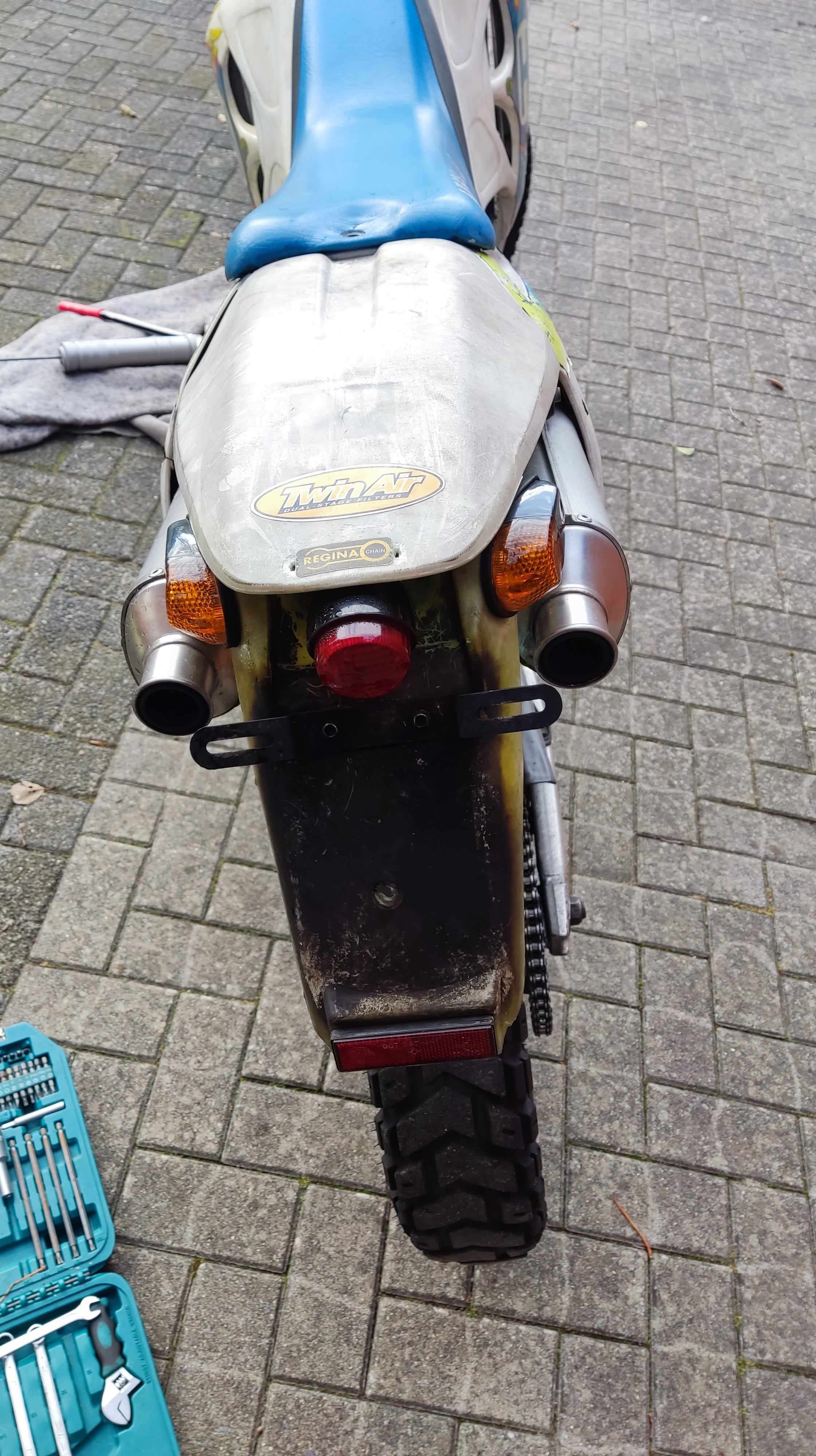

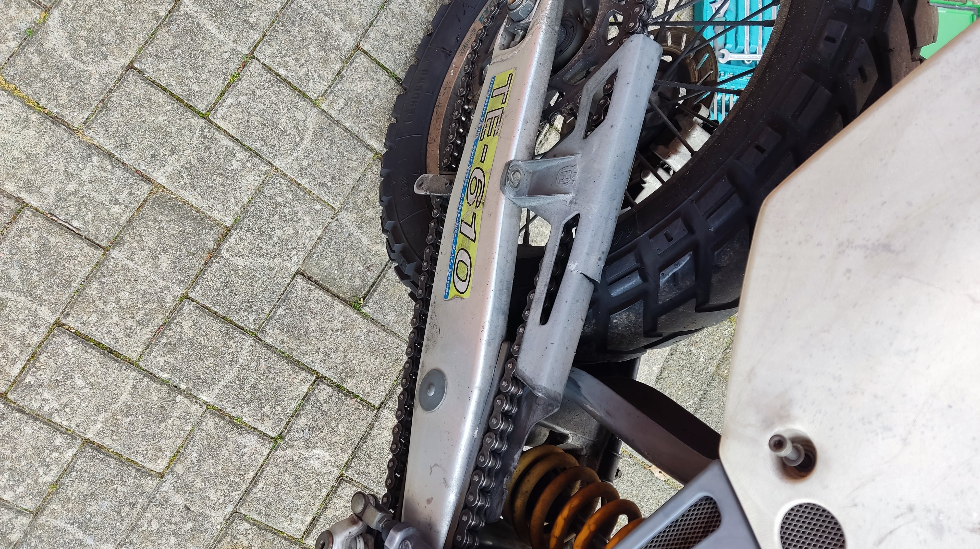

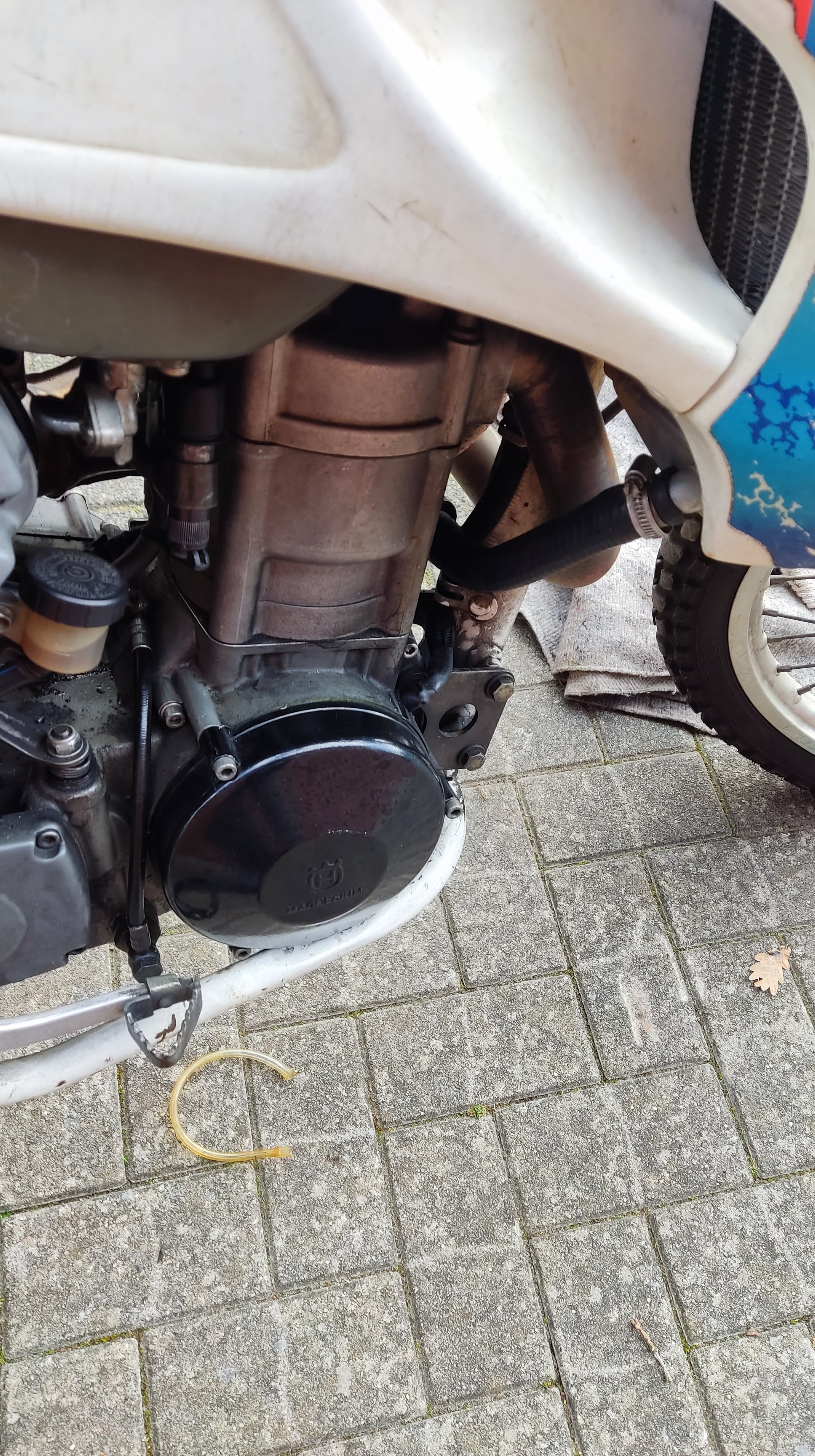

Danke für die Infos. Wer die Husky importiert hat weiß ich nicht, die deutschen Papiere wurden auf jeden fall 2007 ausgestellt. Mehr weiß ich nicht.

Re: TE 610 Identifizierung und Öl
Blinker und Rückleuchte schauen interessant aus...
Endtöpfe sehen aus als fehlen die Einsätze für die Reduzierung der Lautstärke
...hust... räusper...technische Unterschiede ??? zu welchen Modellen, wurden eh alle über ZUPIN importiert und hier via Einzelzulassung in betriebgenommen.
Kamen eh alle aus Italien..
Modell 95 passt.
Öl auf alle Fälle mineralisches 20w40, ist für die Nasskupplung gut.

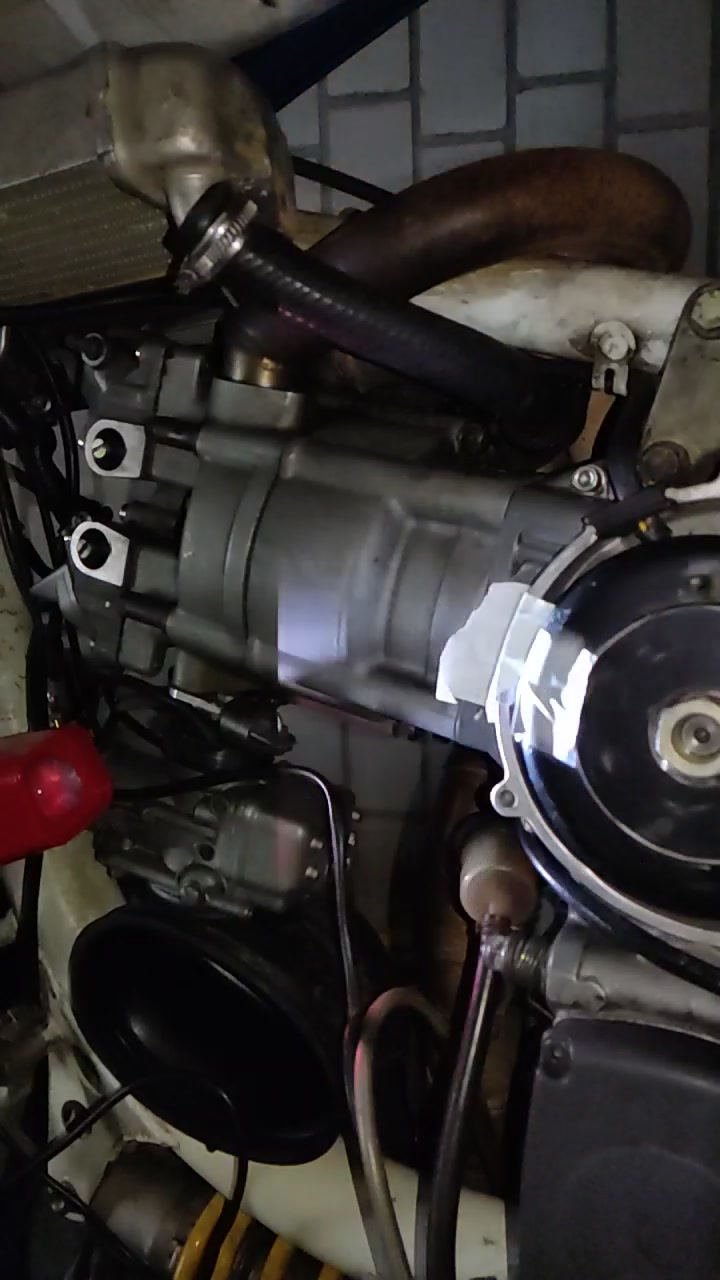

Die Husky läuft immer noch nicht richtig und ich bin langsam mit meinem Latein am Ende.
Meine Polradmagnete habe ich geklebt und der Zündzeitpunkt stimmt ca. (gemessen beim Kicken mit Zündzeitpunktlampe).
Vergaser habe ich gereinigt, die Zündkerze wird nass, Starthilfespray habe ich auch schon ausprobiert.
Ventile habe ich eingestellt.
Kompression hat sie auch.
Luftfilter ist neu.
Deko ist ausgehängt, bzw. ich hab gar keinen Zug mehr dafür.
Und trotzdem kommt quasi nichts beim Kicken. Ein paar mal lief sie für ein paar Umdrehungen, aber dann Rückzündet sie in den Luftfilter oder geht einfach so aus. Und das auch nur bei jedem 50zigsten Versuch. Normalerweise passiert gar nichts.
Ich hab langsam keine Ideen mehr. Vielleicht weiß ja von euch noch jemand was.
Luftfilter ist neu.
RaKo
- Beiträge: 107
- Registriert: 17.10.21 - 18:40
- Motorrad: TE610 ‘98
- Wohnort: Wetterau / Hessen
Guten Abend,
ich tippe auf ein Problem bei der Zündung. Vermutlich irgendwas am stator. Hatte ich auch gerade. Alles durchgemessen und theoretisch ok, aber lief trotzdem nicht. Nach dem wechsel war sofort alles top … Hast du Ducati oder SEM?

Ach so … kann natürlich auch ein verstellter zündzeitpunkt sein. Da sie ja bei dir noch nicht lief, könnte die jemand auseinander gehabt haben und falsch zusammengebaut … hast du mal OT geprüft und mit Nockenwelle und Zündung abgeglichen?

Ich habe eine Ducati-Zündung. Ich habe die mit lockeren Magneten im Polrad gekauft und dann mit der Anleitung aus dem Forum hier neu eingeklebt. Habe den OT mit Messschieber im Zylinder bestimmt und Markierungen am Polrad und Gehäuse (Im Bild das Panzerband, wenn jeweils das rechte Ende des Streifens übereinander liegt ist OT) gemacht. Dann habe ich bei ausgebauter Zündkerze (Mit Panzerband auf Masse geklebt) ein paar mal durchgetreten. Mithilfe von so einer Zündzeitpunktlampe und einer Zeitlupenaufnahme meines Handys konnte ich dann ungefähr den Zeitpunkt bestimmen (Beim treten ohne Kerze hatte ich ca. 1000 Umdrehungen pro Minute also ist es richtig, dass der Zündfunke schon etwas vor OT kommt). Sollte also stimmen, bzw. nicht so ungenau, dass sie gar nicht mehr zündet.
Was meinst du mit kaputtem Stator, wenn sie guten Zündfunken hat und auch zum richtigem Zeitpunkt sollte man das doch eigentlich ausschließen können, oder nicht? Oder meinst du das sie unter Kompression nicht mehr richtig zündet, weil das habe ich halt wirklich noch nicht überprüft. Hast du zufällig die Kontrollwerte für die Zündung irgendwo? Dann könnte ich die mal messen. Also die Kabel und Spulen und so.

Ich hatte gerade das Thema durchmessen von stator und Zündspule über die Widerstände bei meiner durchgeführt und alles werte waren ok. Aber hat trotzdem nicht funktioniert … nach dem Tausch der Komponenten lief sie dann plötzlich tadellos. Ich würde deshalb empfehlen die Komponenten mal zu tauschen und zu testen ob es dadurch besser wird. Hast du auch mal die Position der Nockenwelle mit OT abgeglichen oder nur die Zündung/Polrad?
