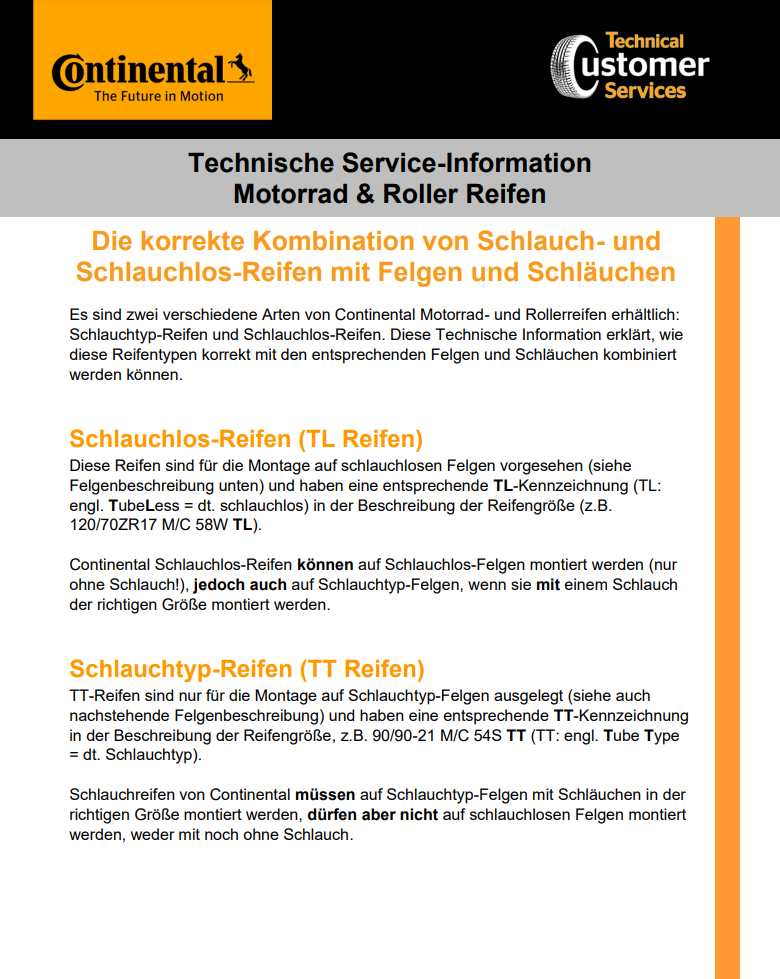

Servus, der Reifenhändler hat gerade angerufen, und hat gemeint, er müsste Schläuche für die Mitas einziehen, kann ja nicht sein,
TL bedeutet doch Schlauchlos, oder??
Danke
Rudi

Hier mal ein Statement von Conti
2023-07-11 10_18_10-kombination-von-reifen--felgen-und-schlaeuchen--pdf--data.pdf.png
2023-07-11 10_18_10-kombination-von-reifen--felgen-und-schlaeuchen--pdf--data.pdf.png (146.68 KiB) 1484 mal betrachtet

Aber wenn du deine Standardfelgen benutzt sind diese eh nicht "dicht" und müssen sowieso immer mit Schlauch gefahren werden

Danke, hab schnell zwei Schläuche besorgt :Top:

Vergiss nicht das Felgenband ;)

statt Felgenband lieber Tape
