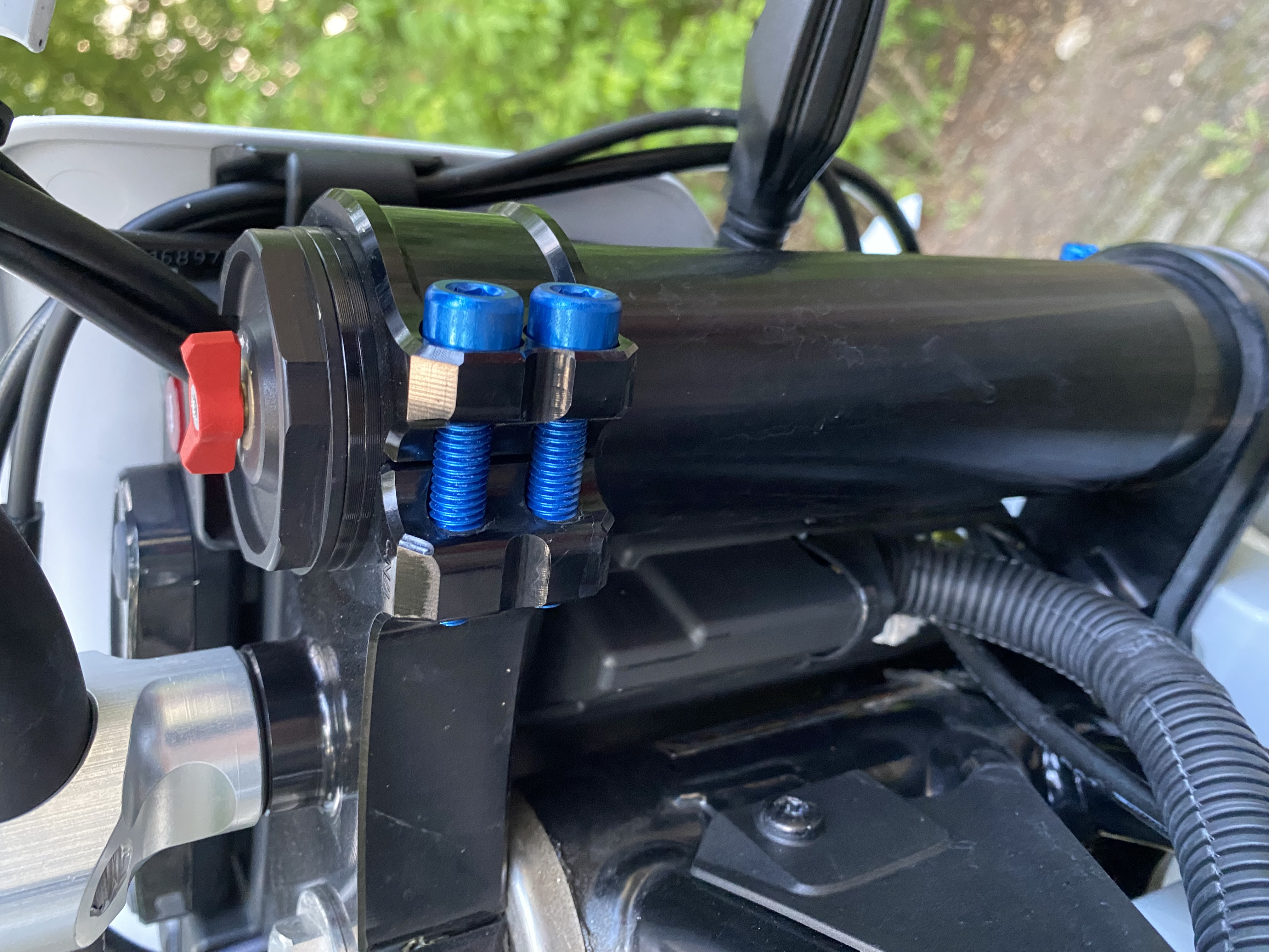

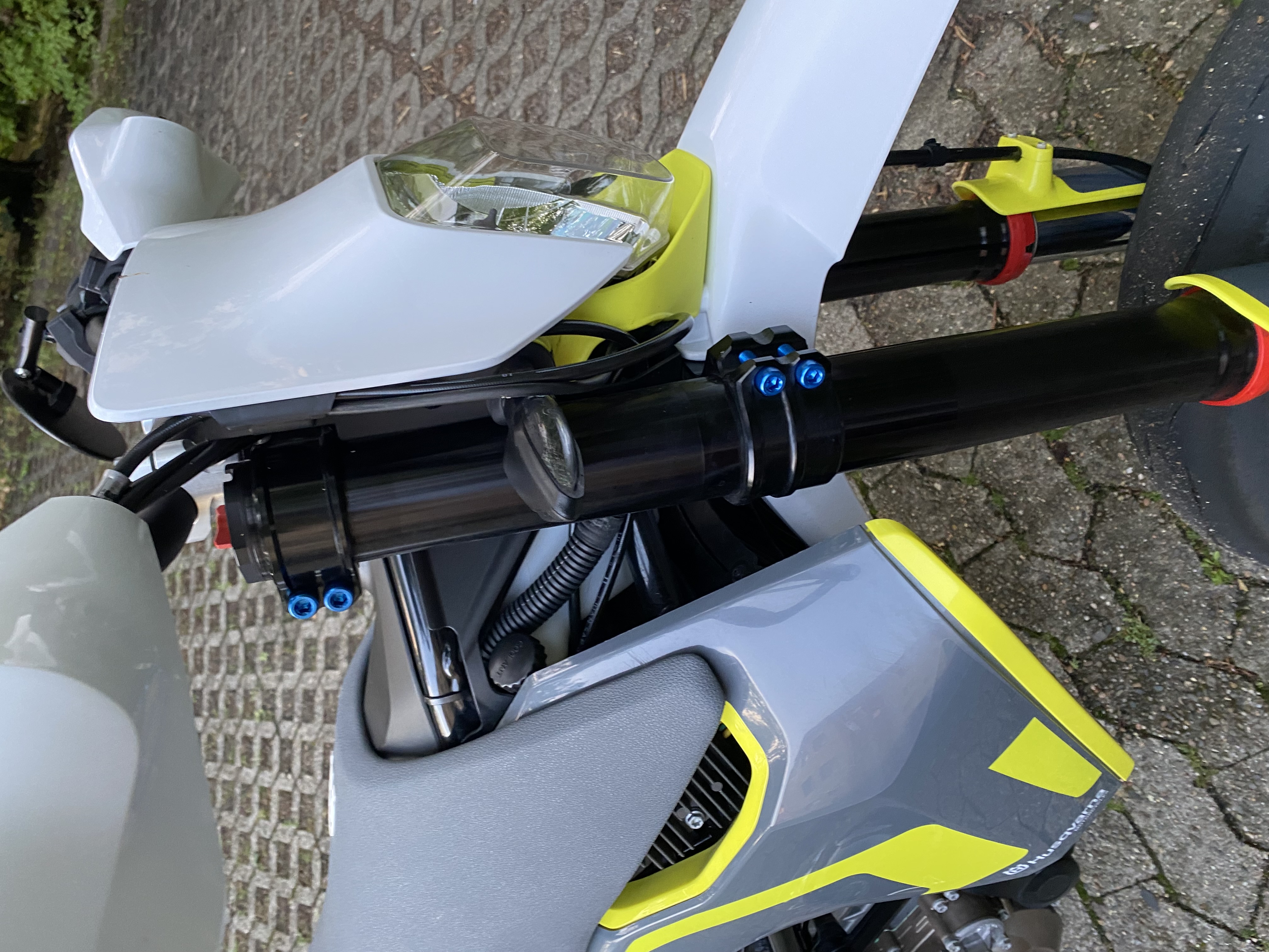

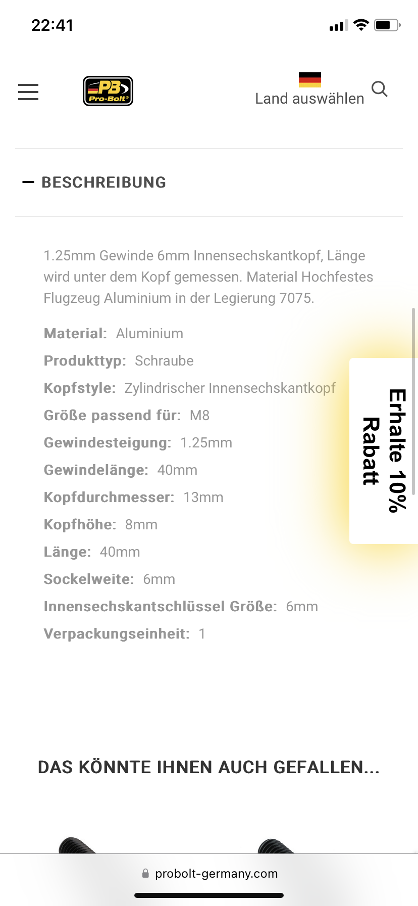

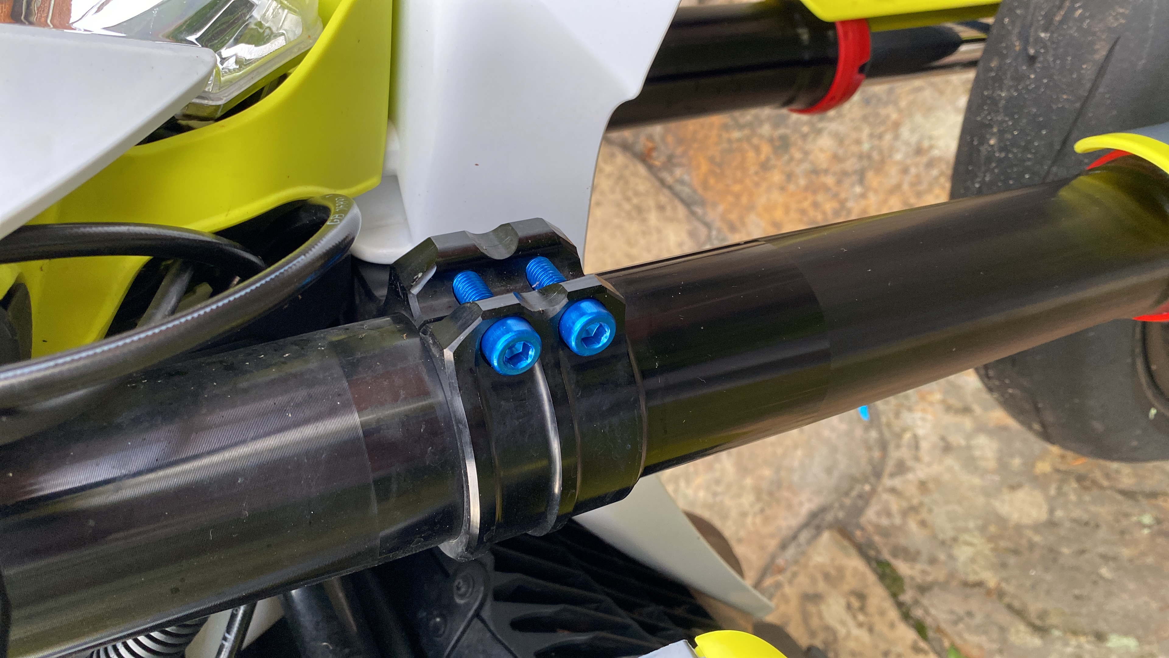

Ich habe da mal eine Frage, bzgl. der Schrauben an der Gabel. Die 701 Supermoto ist 3 Jahre alt und leider haben die Schrauben schon angefangen zu rosten, daher dachte ich mir „komm, kaufste dir ein paar schicke eloxierte Alu-Schrauben. Habe die Aluschrauben (8 Stück)mit den angegebenen Drehmoment festgezogen. Nun habe ich jedoch bedenken, ob diese die genügende Festigkeit mitbringen bzw. die Sorge, dass sie sich mit der Zeit verziehen. Hat jemand von euch Erfahrungen?
Anbei ein paar Bilder, damit Ihr wisst wovon ich spreche. Die Infos zu den Aluschrauben auch anbei.
Für jede Hilfe wäre Ich euch sehr dankbar :massa:

ich hätte da an deiner Stelle eher Titanschrauben Grade 5 verwendet. Die sind stärker belastbar.
Das Gewinde solltest du aber immer mit Montagepaste leicht benetzen, sonst kann das korrodieren.
Anbei eine Liste mit Anzugswerten.
https://www.leichteschrauben.de/wissens ... aluminium/
Oder hier
https://www.schrauben-normen.de/anziehmomente.html
