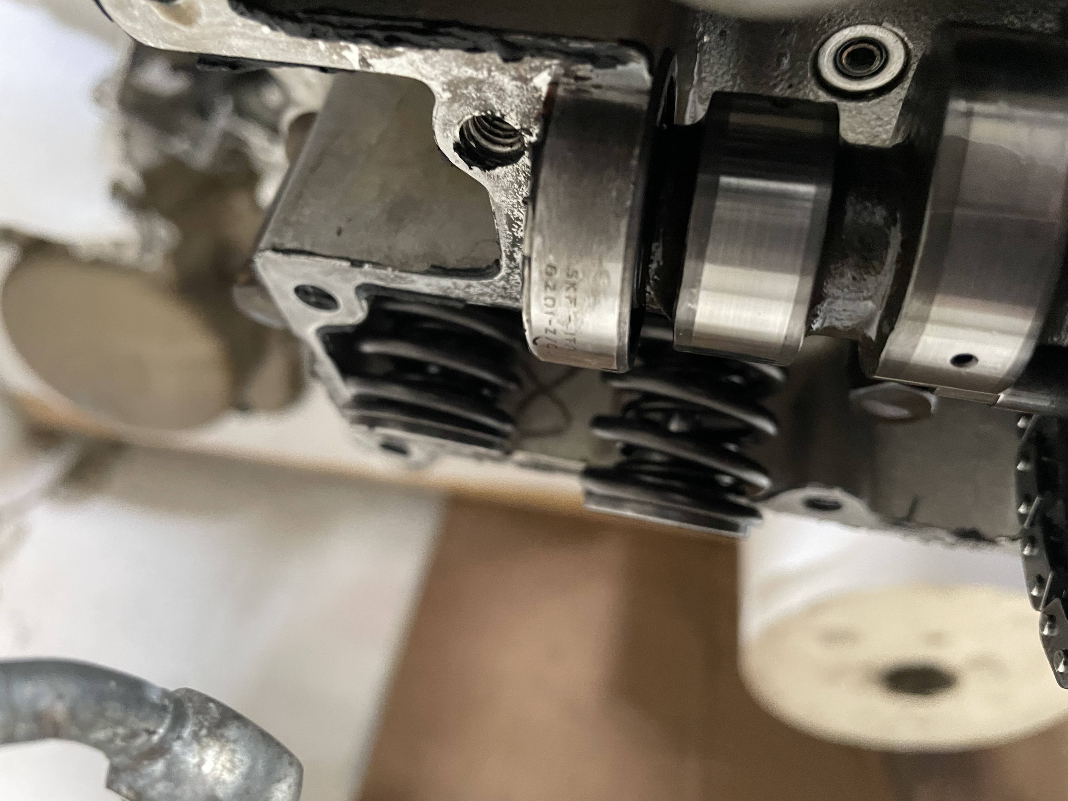

Kurz nach meiner Vorstellung gehts auch schon los mit der ersten Frage. Weil das Moped nicht mehr lief und der Motor von außen ziemlich korrodiert war habe ich ihn kurzer Hand ausgebaut und ordentlich gebürstet. Da man bei ausgebautem Motor so schön an die Ventile zum einstellen kommt wollte ich diese direkt einstellen.
Jetzt zu meiner Frage das rechte Auslassventil ließ sich nicht einstellen. Motor ist auf OT allerdings kam der rechte Stößel nicht runter auf das Ventil. Ich habe den Ventildeckel abgenommen und festgestellt das die Ventilfeder kürzer ist… ist das normal?

Nein, das ist nicht normal, beide Auslassventile sind gleich.
Ist die Ventilfeder intakt und nicht gebrochen?
Lief der Motor damals beim Abstellen?
Vielleicht ist das Ventil krumm, oder durch die lange Standzeit in der Ventilführung festgegammelt.

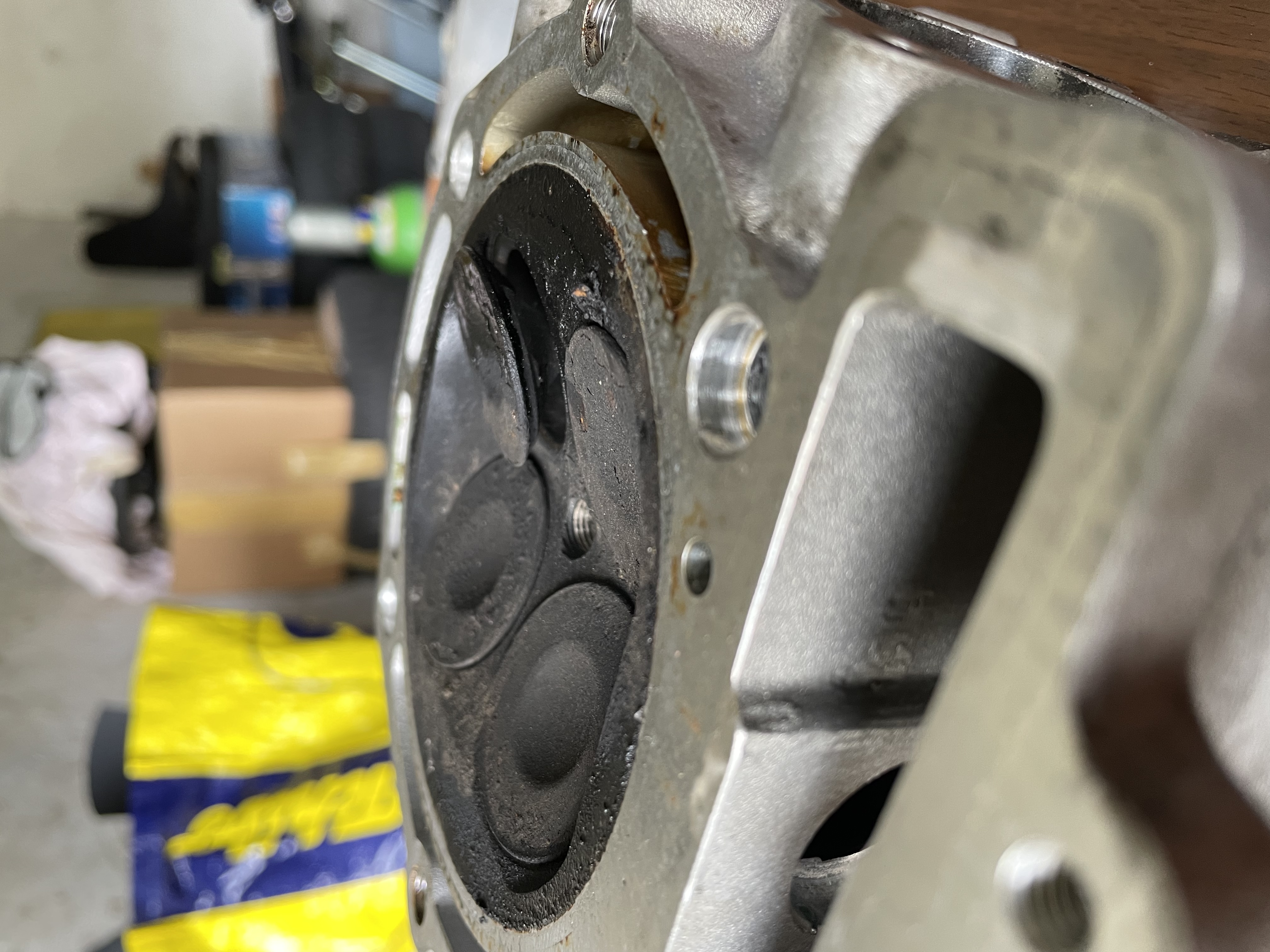

Fehler gefunden!
Habe den Kopf runter genommen und sieht aus als wärs in der Führung fest gegammelt.

Hallo
Da ist definitiv die Ventilschaftführung schrott.
