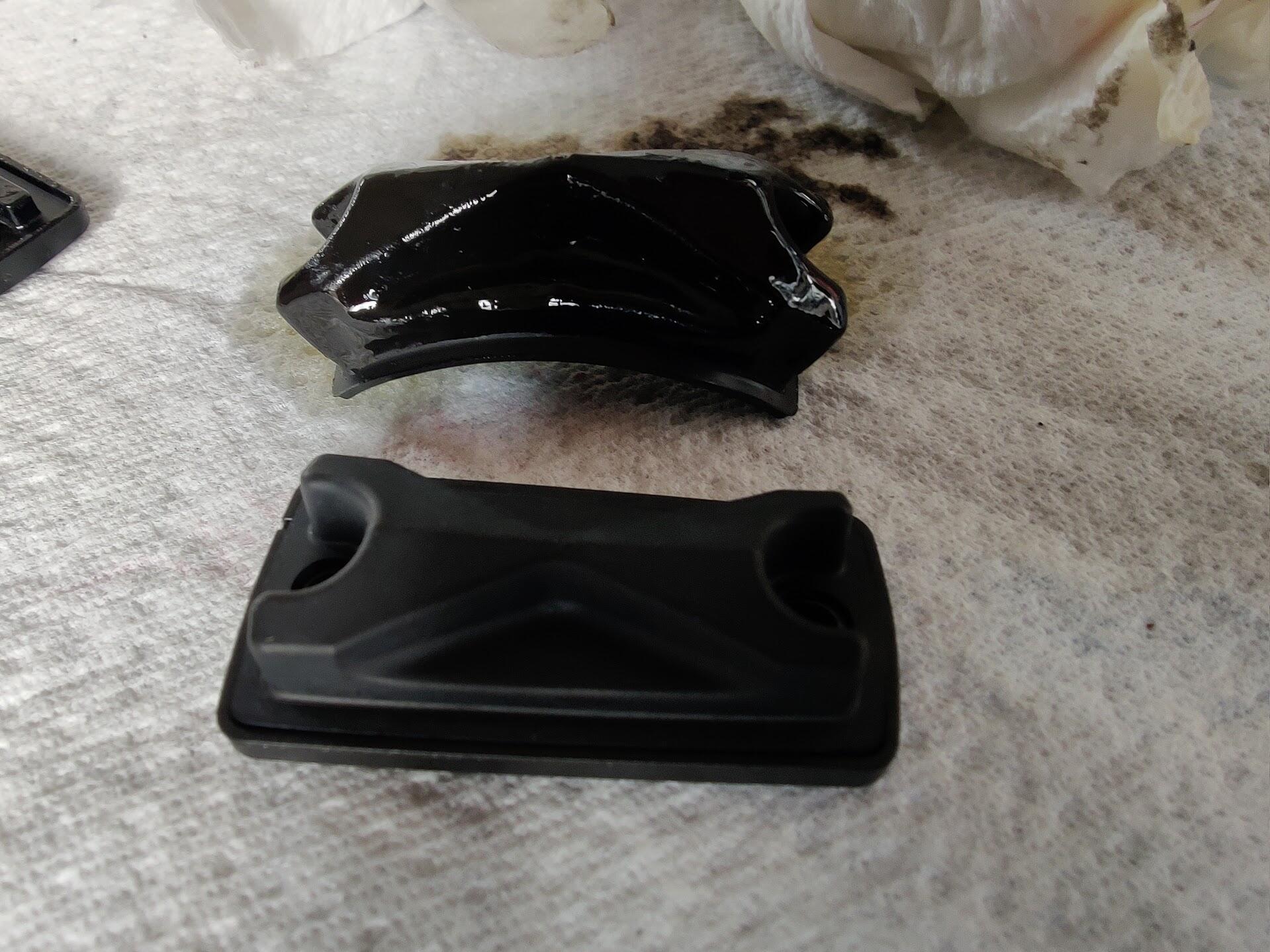

Braune Matsche im Ausgleichsbehälter, dann ist der KNZ wahrscheinlich in Ordnung (oder war es zumindest bevor Du ihn zerlegt hast).
Die Ausgleichsbehältermembran von KTM ist leider nicht wirklich dauerhaft beständig gegen Bremsflüssigkeit, auch wenn DOT auf dem Deckel steht. Die musst Du tauschen (gibt's nur mit Deckel) und die Flüssigkeit wechseln, dann ist alles wieder gut.
Hinten alt, vorne neu:

Die Membran sieht bei mir auch so gebogen aus. Die ist dann wohl auch fällig. Der montierte Oberon ist aber trotzdem Schrott. Mit dem bekam ich keinen festen Druckpunkt mehr.
Ich hatte noch einen zweiten Oberon in Reserve, mit dem ist jetzt alles wieder Top. Ölwechsel mit Filter hab ich vorsichtshalber auch gemacht.
