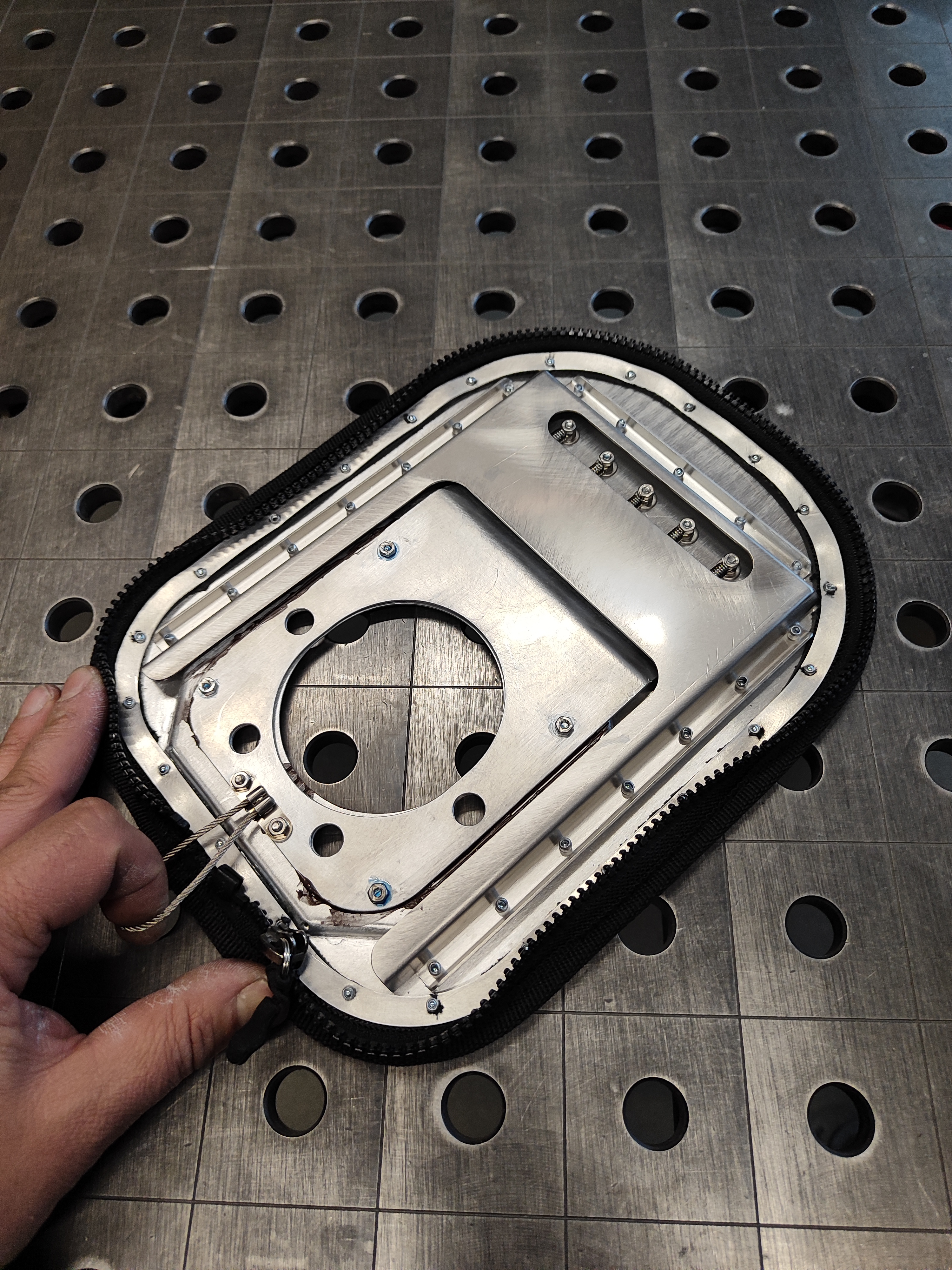

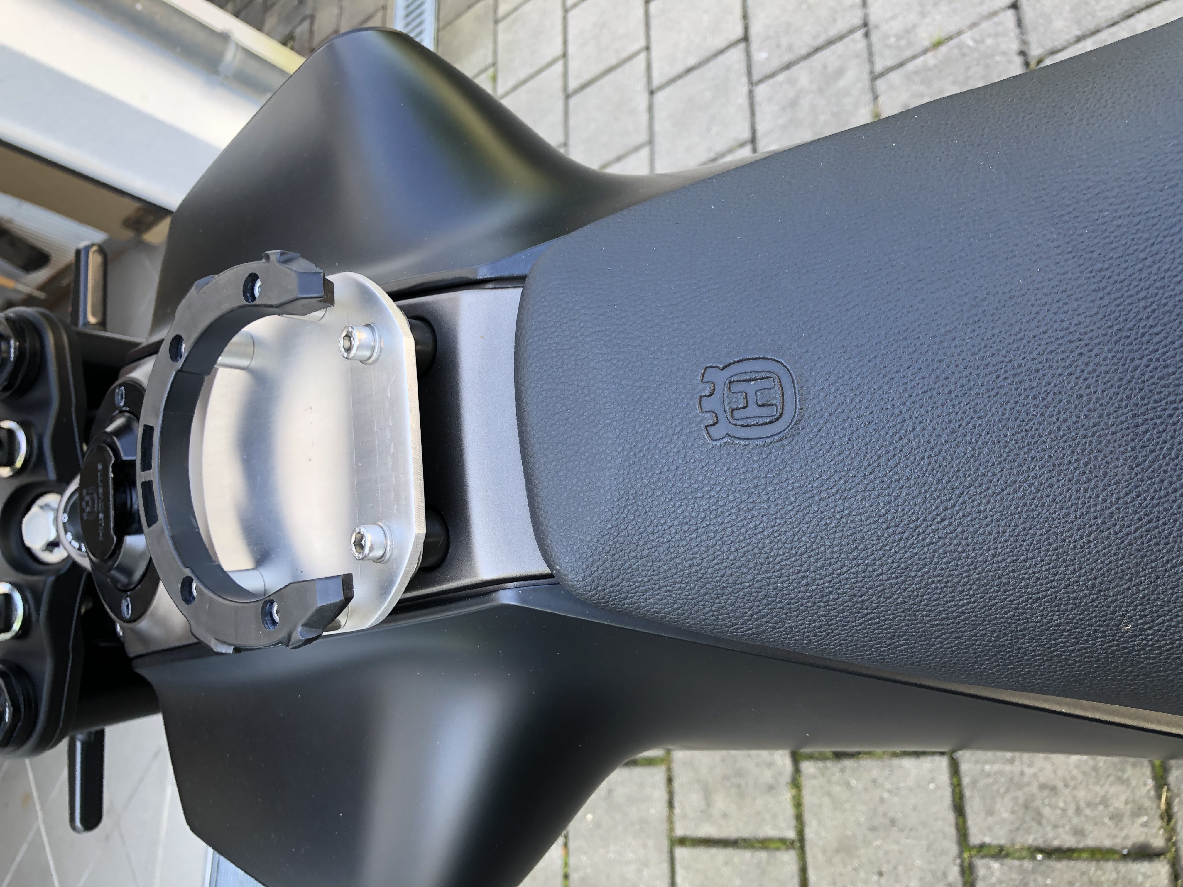

Diese ganzen Befestigungsmöglichkeiten sind mir einfach alle zu groß und klobig (Givi, SW-Motech und auch Hebco-Becker). Fahre eigentlich fast nie mit Tasche, so stören die irgendwie meinen inneren Monk...
Wollte aber unbedingt etwas haben wo ich meine (eigentlich Hecktasche) Q-Bag Tasche auf meinen Tank bekomme...
Also hab ich kurzer Hand etwas selbst entwickel. Die Tasche hält bombenfest. Lässt sich auch recht einfach montiern und wieder entfernen, muss aber zugeben, ganz so einfach wie bei den Fertiglösungen gehts dann aber doch nicht.
Sie wird über die vier Abstandshalter an der Tankklappenbefestigung gehalten. Diese fallen bei nicht montierter Tasche überhaupt nicht auf. Genau wie ich es mir vorgestellt habe.
Montiert oder gelöst wird die Tasche in dem man an dem Stahlseil nach vorn zieht. Dies bewirkt das sich die ober Platte nach vorn bewegt und die Schraubenköpfe frei gibt. Wenn man das Seil frei gibt wird es über Federn zurück gezogen und klemmt die Schraubenköpfe.

Re: Vitpilen 401 Quick Lock Tankrucksack-Befestigung
Mahlzeit!
Hübsch.
Ich hatte mir schon einen Tankring von SW Motech besorgt der mit etwas Anpassung passen soll, dann aber festgestellt, daß die "Pro" Tankrucksäcke dieses Herstellers kein Kartenfach haben, also gibts was anderes.
Ich find den Tankring von Givi scheißgroß und unansehnlich, nachdem ich aber zu > 99% mit TR fahre ist es eigentlich egal, mit montiertem TR sieht man das Ding eh nicht.
Die andere Überlegung wäre einfach ein paar Stück Eisen auf den Tank zu schrauben und den vorhandenen MagnetTR zu nehmen.
ciao, Jockel
Hübsch.
ciao, Jockel

Waldgetier
- Beiträge: 98
- Motorrad: Vitpilen 401 (Bj.19)
Die Idee mit dem Eisen, oder zumindestens Magnete hatte ich auch schon.
Aber oben drauf sehe es nicht gut aus, egal wie. Für mich ist die Optik auch wichtig.
Das ist Dir super gelungen mit der eignes gemachten Adapterplatte! Meine Anerkennung und Respekt!
Ich selber nutze die gleiche Q Bag Hecktasche und Du hast recht - ist eine optimale Größe für einen Tagestrip und man spart sich den Rucksack. Und vorne auf dem Tank sieht es nochmal doppelt so schnittig aus.
Begeisternder Applaus vom Eisbaeren!
Interessante Umsetzung.
Die Idee mit den Schraubenköpfen ist genial.
Wenn alle "hochstehen", also ringsum, passt vlt. sogar ein TRS von Givi/ SW oder Hepco?
Gehöre aber auch zu denen, die nie ohne TRS fahren. Da stört der Ello von Givi nicht wirklich.
