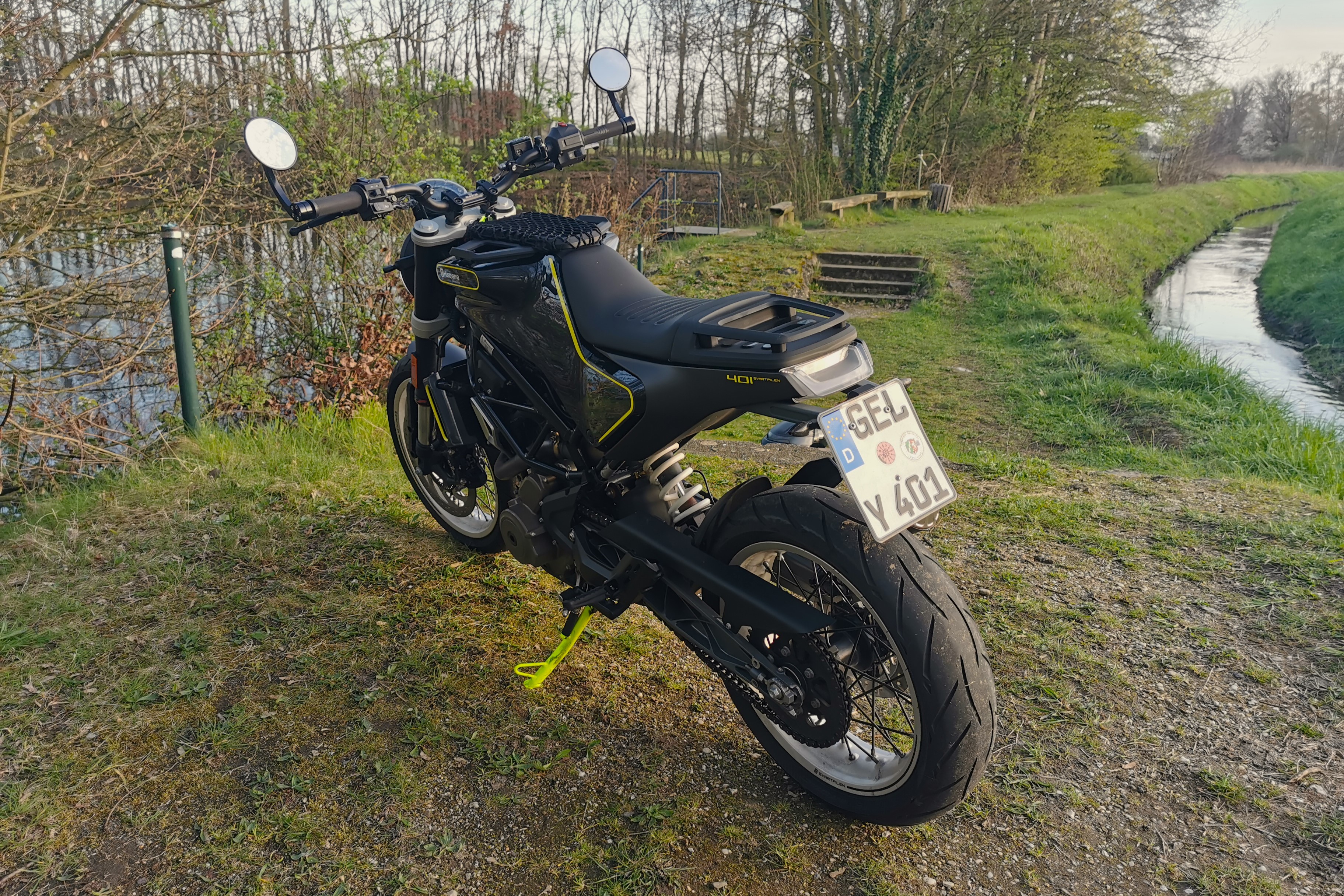

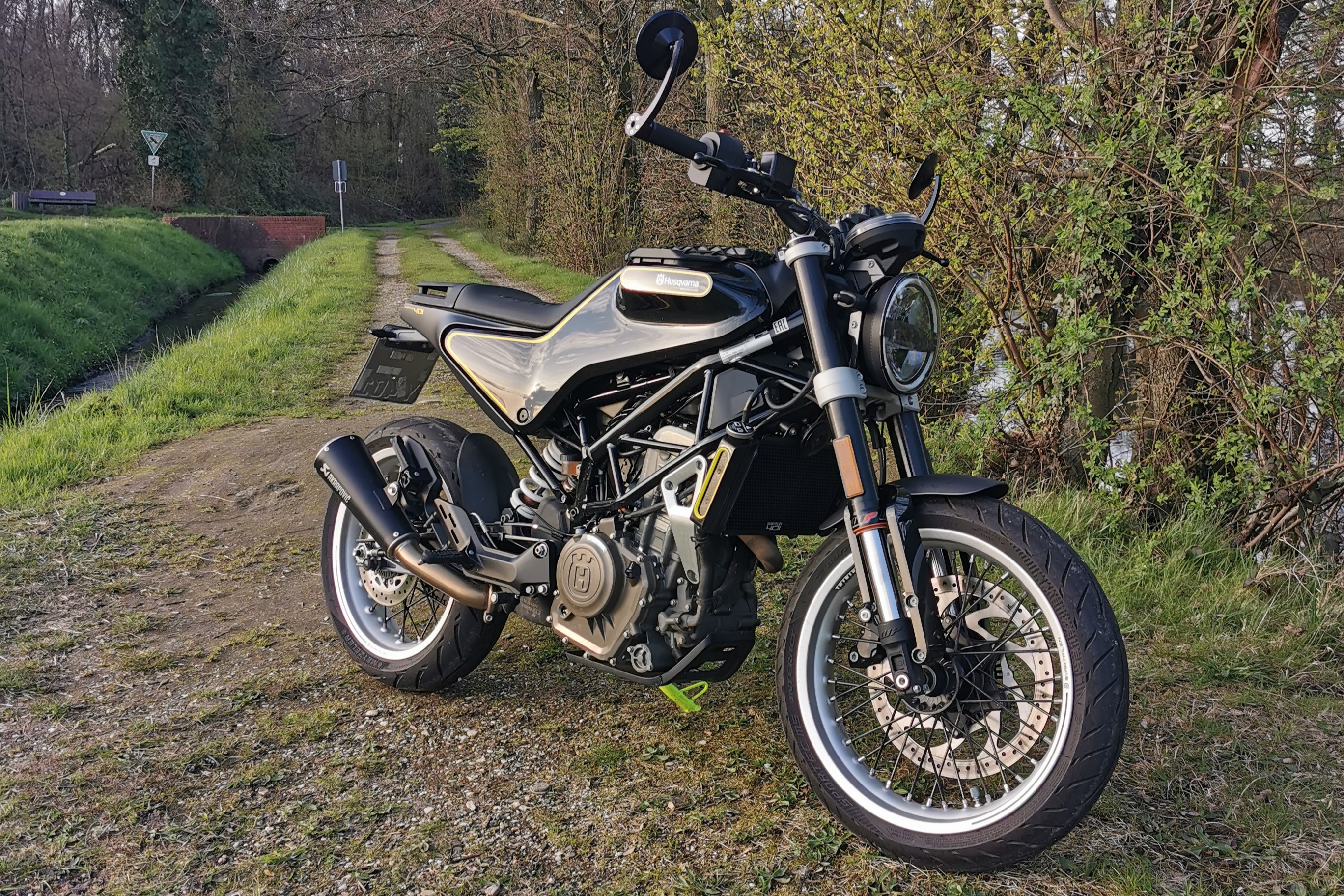

Von mir kam lediglich die Sozia Abdeckung, das Gepäcknetz am Tank sowie den von mir konstruierten Kennzeichenhalter. Dieser ist immer noch nicht die finale Lösung aber ich bin damit schon sehr zufrieden. Ich wollte nach Möglichkeit keine sichtbaren Kabel haben und vor allem weg von dem Halter von der Schwinge.

beim KZH... seh ich das richtig das da keine Beleuchtung dran is ?

Da werden die Cops denk ich mal drauf aumerksam werden.
Zwar schöne Arbeit, aber keine Nummernschildbeleuchtung und keinen Rückstrahler.
Schön wärs wenn die bei so ner Ausführung nix sagen würden, aber nee, damit wirst zumindest "geringfügige" Probleme bekommen.
Hast du ne Art Metallverstärkung mit rein konstruiert? Bin auch viel im Bereich 3D-Druck unterwegs, und denke mal du wirst Probleme bekommen wegen Vibrationen in verbindung mit der Haltbarkeit.
Welches Material hast du verwendet? Die oberfläche sieht wirklich sehr gut aus.

Die Kennzeichenbeleuchtung ist dort schon vorhanden, ist sehr klein, funktioniert aber tadellos
Ein Rückstrahler ist mittlerweile auch wieder dran, der war auch für den TÜV notwendig.
Das ganze ist mit einer Wandstärke von 1,6mm gedruckt aus Tough PLA, soll aber demnächst noch aus ASA oder ähnlichem Material gedruckt werden. Da ist dann auch noch ein anderes Finish möglich. Das ganze ist schon wirklich stabil, wie haltbar das ganze ist wird dann die Zukunft zeigen. Es ist noch nicht die finale Lösung. Hier und da ist noch etwas optimierungsbedarf. Es ist für mich persönlich aber bisher eine der schönsten Ausführungen für einen Kennzeichenhalter.

ah ja, entschuldige
wenn man das 3 Bild mal ordentlich zoomt sieht man das Licht eh

Ja genau, die Kennzeichenleuchte ist echt sehr klein. Aber ich wollte unbedingt was unter dem Rücklicht nicht so klobig ist und dementsprechend auffällt.
Ich habe mal ein Bild von der neusten Version hochgeladen. Diese habe ich noch gedruckt aber sie ist vom Prinzip komplett identisch wie die in den oberen Bildern. Ich bin da immer noch an einer Lösung dran die mich wirklich überzeugt und auch evtl. für andere Leute interessant ist. Die Befestigungspunkte entsprechen dem der Originalen. Bei mir waren vorher die Abdeckkappen für den Soziusgriff montiert, die habe ich mir als Vorlage genommen. Der Träger besteht bisher aus 3 Teilen. Ist einfacher zu drucken und ich kann die Teile unabhängig voneinander ändern. Dafür habe ich M5 Hülsen benutzt. Die Kabel führen durch die Halter, damit man keine Kabel sieht, dafür ist die Ausbuchtung an dem Schraubenloch vorgesehen. Ich habe es bisher noch nicht für nötig gehalten eine Trägerplatte oder ähnliches zu verwenden. Das Kennzeichen ist meiner Meinung nach stabil genug um sich selbst und auch unten noch einen Rückstrahler zu halten. Sollte sich dies in Zukunft ändern werde ich mir dafür auch noch etwas einfalle lassen.
Beste Grüße, Alex
Beste Grüße, Alex
