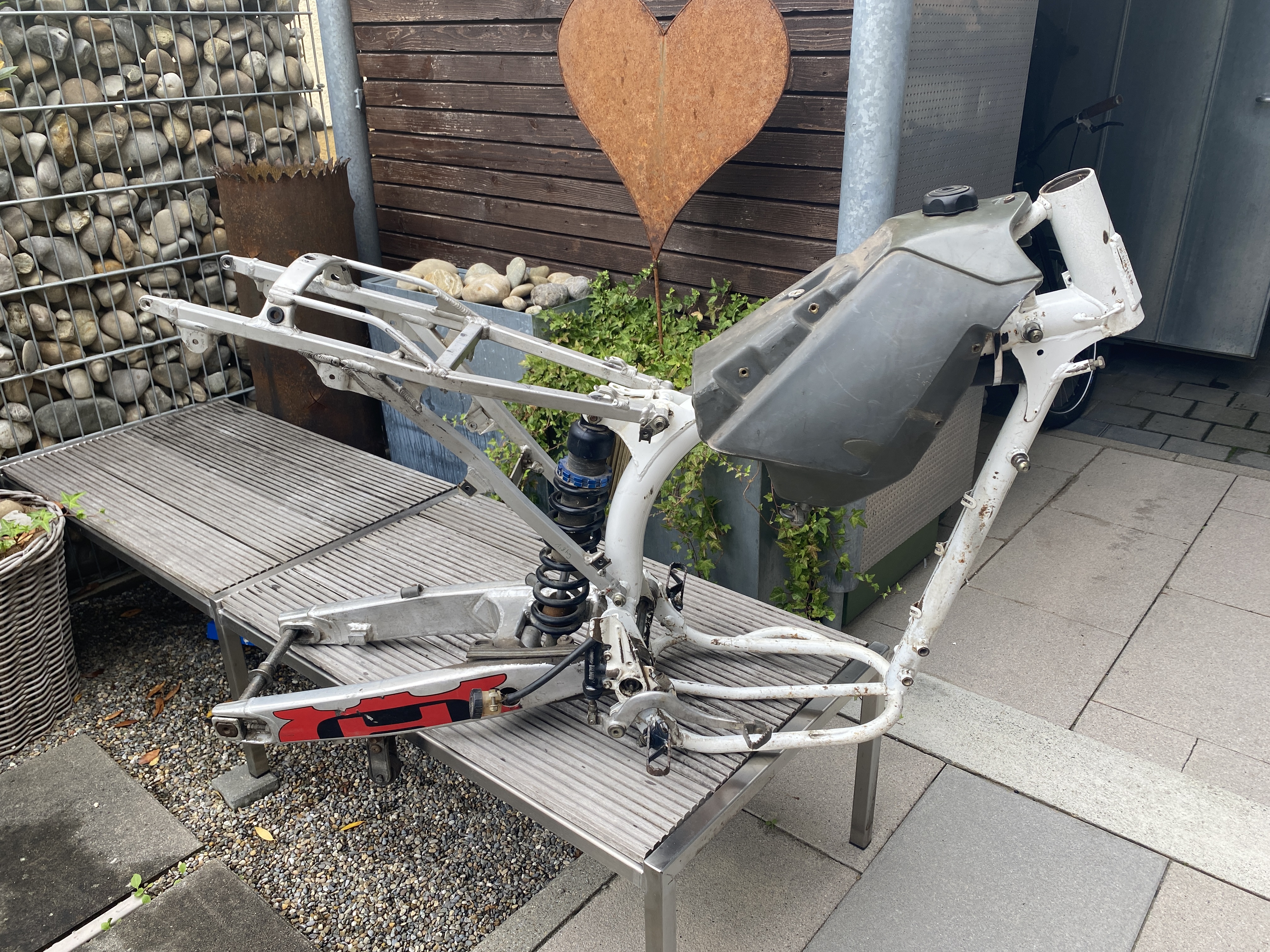

Hallo
Brauche mal eure Hilfe.
Kennt ihr dieses Modell Der TE610 mit solch einer Rahmen Nummer 9A000148
Müßte laut schein eine TE610 mit Erstzulassung 96 sein, würde gerne diesen Rahmen kaufen, Papiere sind dabei.
Und Falls jemand den Rahmen kennt, passt das der TE610 Motor Bj. 92 rein.
Achso Rahmen hat einen Stahlheckrahmen, dachte das war nur bis 91 Bj. dann Alu.
Gruß jörg

Ja, ist komisch mit dem Stahlheckrahmen, ab 1992 sollte der aus Alu sein.
Aufpassen musst du mit der Schwingenachse, ich meine die wurde mal geändert im Durchmesser.

Der Rahmen hat auch kein Lenkrradschloß?

Lenkanschlag für die Gabelbrücke ist auch komisch.

Hab jetzt Herausgefunden das es wohl eine TE610 Bj. 91 war die aber wohl erst 96 Erstzulassung hatte.
Weiß jemand welche Teile von den Nachfolgenden Dinos da auch ran passen.

Wenn du den Heckrahmen aus Alu dran bekommst, sollte alles andere auch passen.
Eventuell Lenkanschlag zur Gabelbrücke beachten.
Schwingenachse ist von 1990-2000 gleich, ich habe nachgesehen.

Ja gepasst hat soweit alle, was noch nicht gepasst hat war bei der Umlenkung die Gabel zum Rahmen hin.
Wäre aber lösbar mit zwei Umlenkknochen mit ca 150-155mm.
Jedoch habe ich einen Te610 Rahmen bekommen Bj. 2000 und baue jetzt auf diesen auf, da der Rahmen keinerlei Eintragungen hat wie der Vergaser diese Auspuffanlage oder Übersetzung.

Hier mal noch ein Bild.
