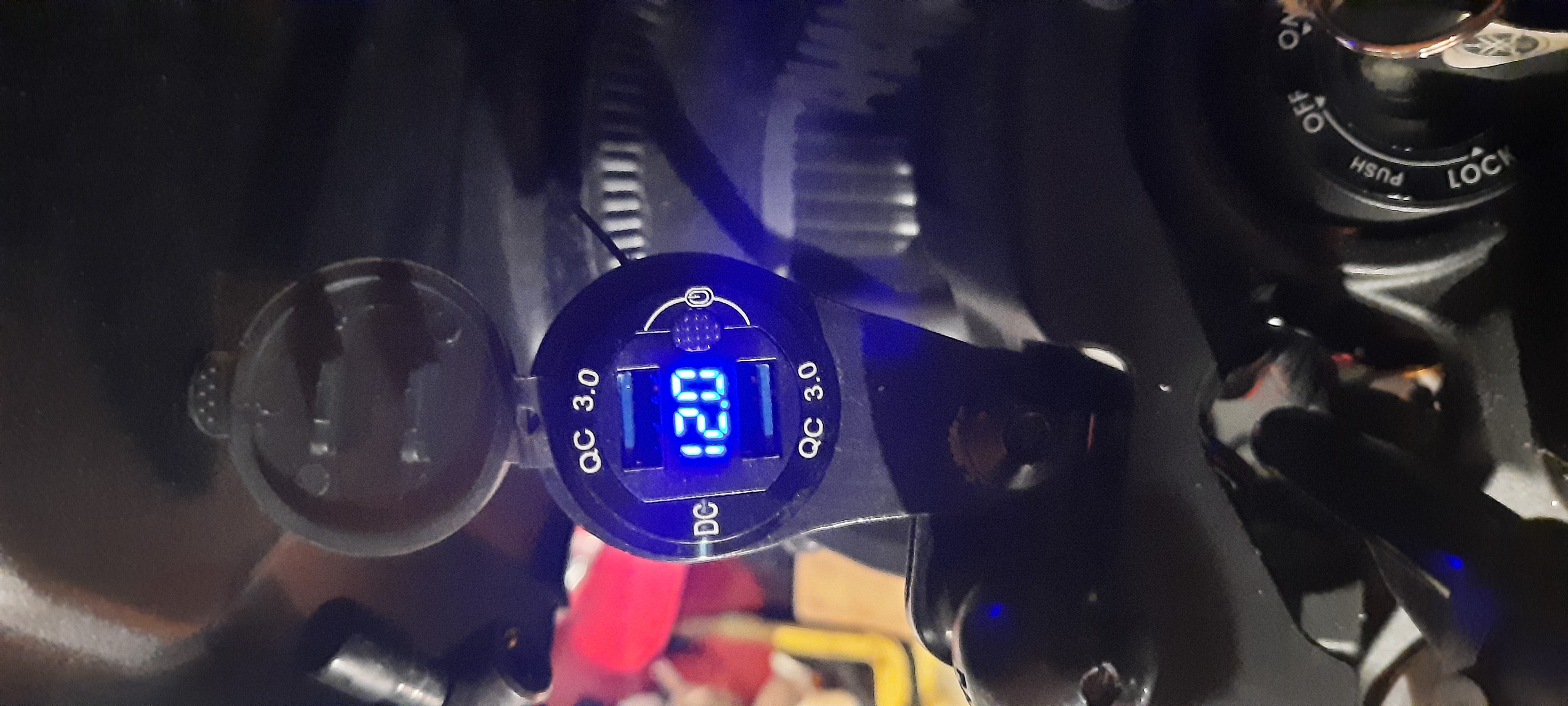

Hi,habe auch an alle meine Moppeds immer Steckdosen verbaut,aber seit ich ein Smartphone habe waren die älteren
zu schwach zum laden, habe mich dann mal schlau gemacht (bin kein Elektriker)dass es verschiedene Ausgangsstärken gibt,habe nun seit längerem neue eingebaut und alles läuft super, 2 Anschlüsse, 1Voltmeter
Ein und Ausschalter.
Gruß Herbert
Gruß Herbert
- 20241118_151342.jpg (2.61 MiB) 5950 mal betrachtet
- 20241118_151402.jpg (2.67 MiB) 5950 mal betrachtet
Re: USB-Steckdosen - Anschlussfrage
Genau dies Teil hab ich im Tankrucksack. Angeschlossen am Lenker wird es per 12V-Dose.
Die ist nämlich auch dann dicht, wenn ein vernünftiger Stecker drin steckt.
Ist der Grund weshalb ich USB-Dosen nie im Freien nutze. Die sind normalerweise nämlich nur dicht, wenn nix eingestöpselt ist.

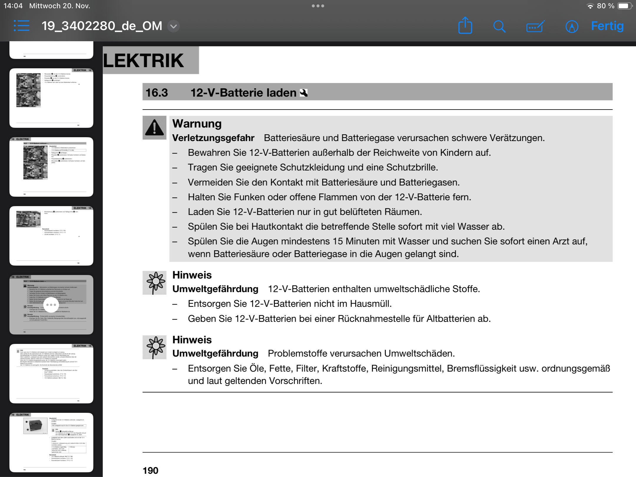

und Seite 190 erhellt mich auch nicht wirklich
- IMG_4157.png (564.12 KiB) 5732 mal betrachtet
SmørreBøke 401
