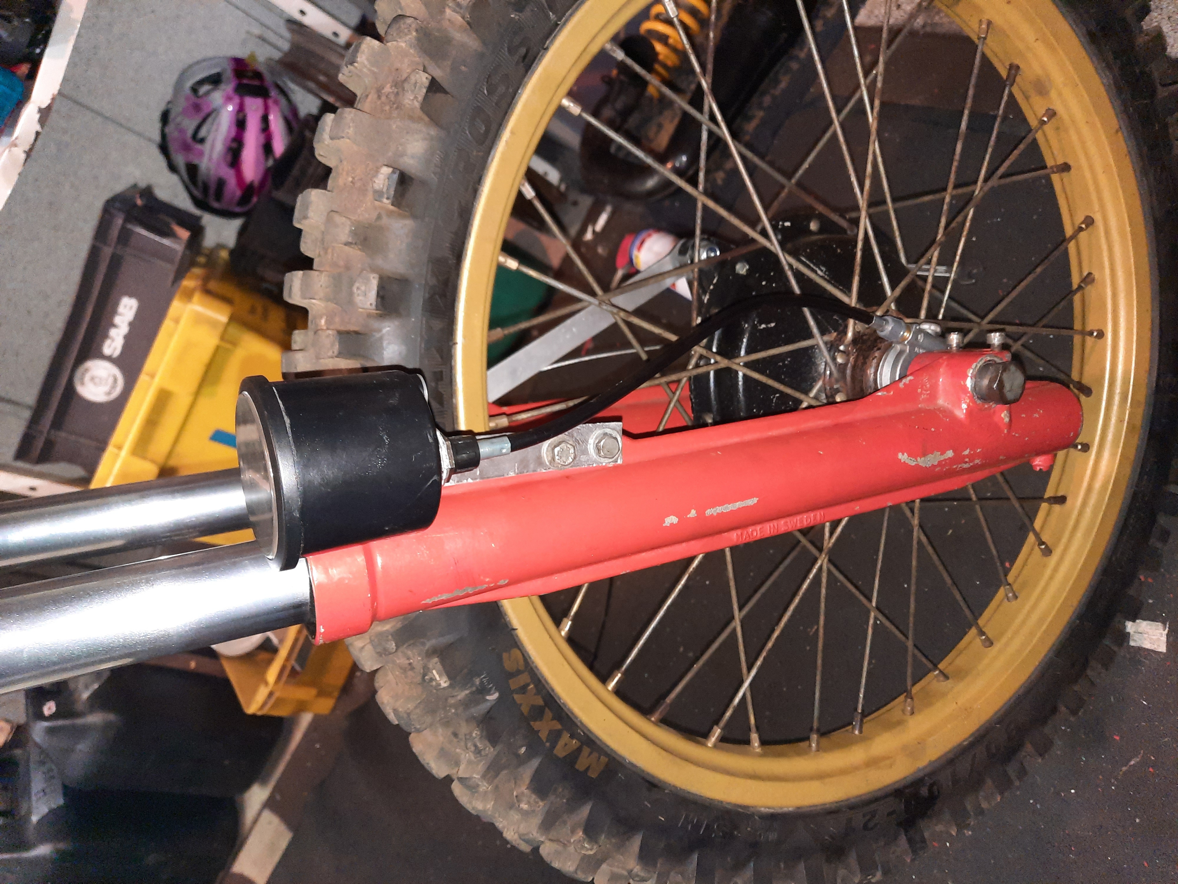

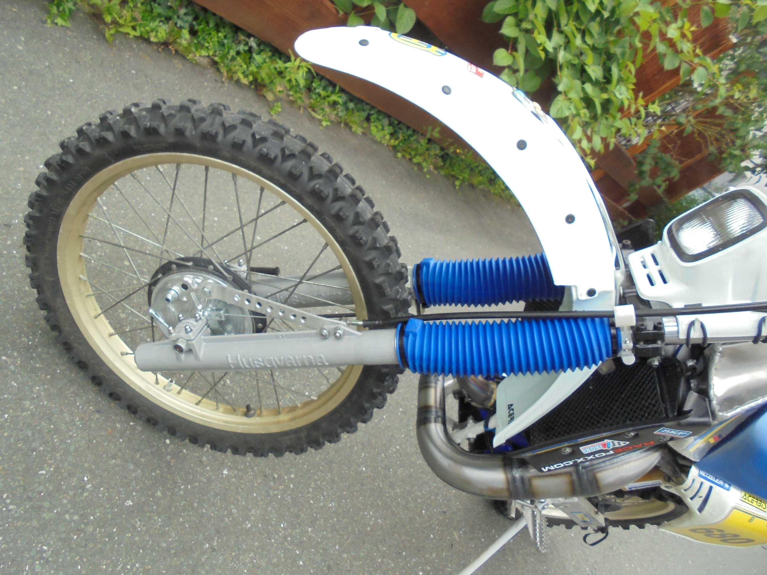

Also, das die ab 1983er Duplexbremse gleichartig ist zur Bremsleitung der bis 1982er Simplexbremse kann ich überhaupt nicht bestätigen. Die Duplex ist schon deutlichst besser, man muss diese natürlich auf Grund des doppelten Bremsgestänge an der Gewindestange natürlich mal aufwendiger einstellen.
Falls du keine Originalbremsplatte Duplex bekommst, ich kann den nahezu originalen Nachbau von Twinshock-CNC sehr empfehlen und notfalls kann man den auch schwarz lackieren, wer die Alufarbe nicht mag als Originalbild. Hab ich an 2 Huskys dran

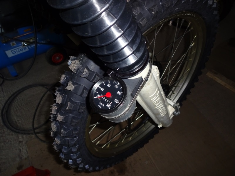

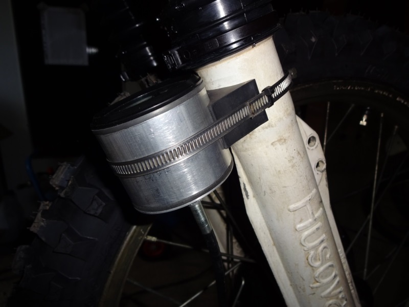

zum tacho so hab ich das bei vielen umgebaut

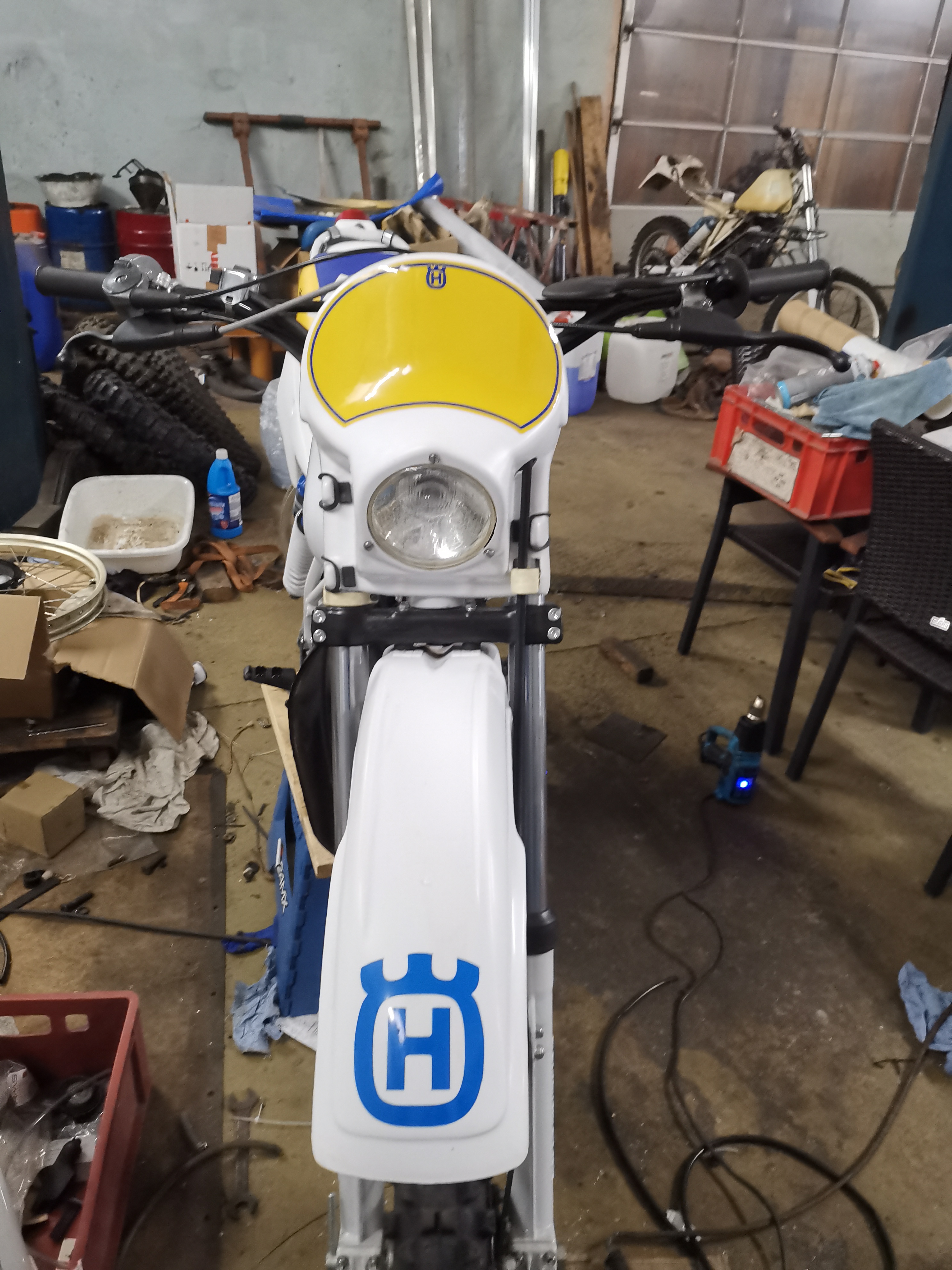

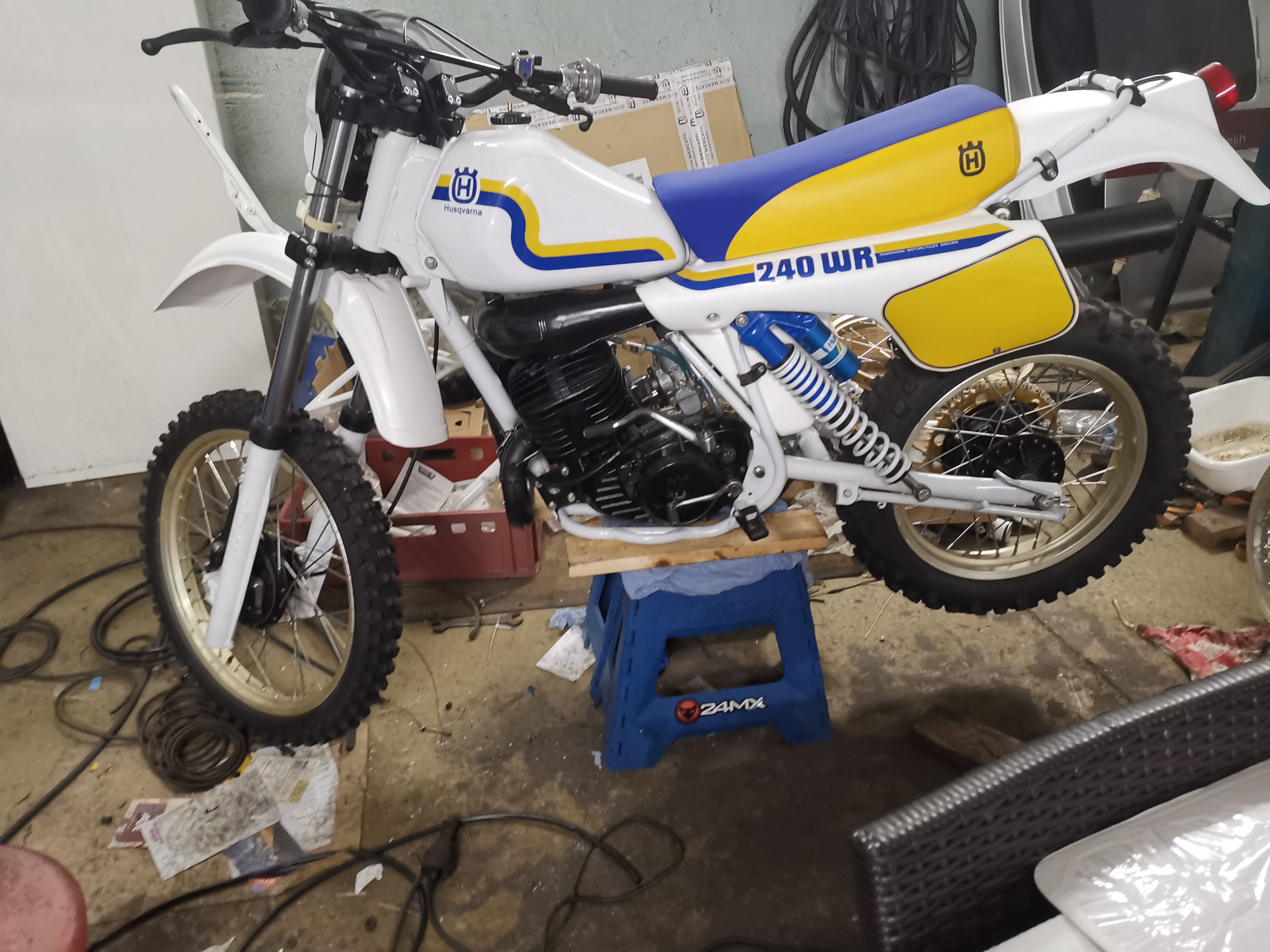

So, zum Abschluss noch ein Bild vom Finale👍
Nasenstrontz
Beiträge: 1235
Registriert: 16.09.06 - 22:57
Wohnort: 64319 Pfungstadt
Re: Husqvarna wr 240 bj. 83
Beitrag von Nasenstrontz »
Schickes Teil
Respekt
