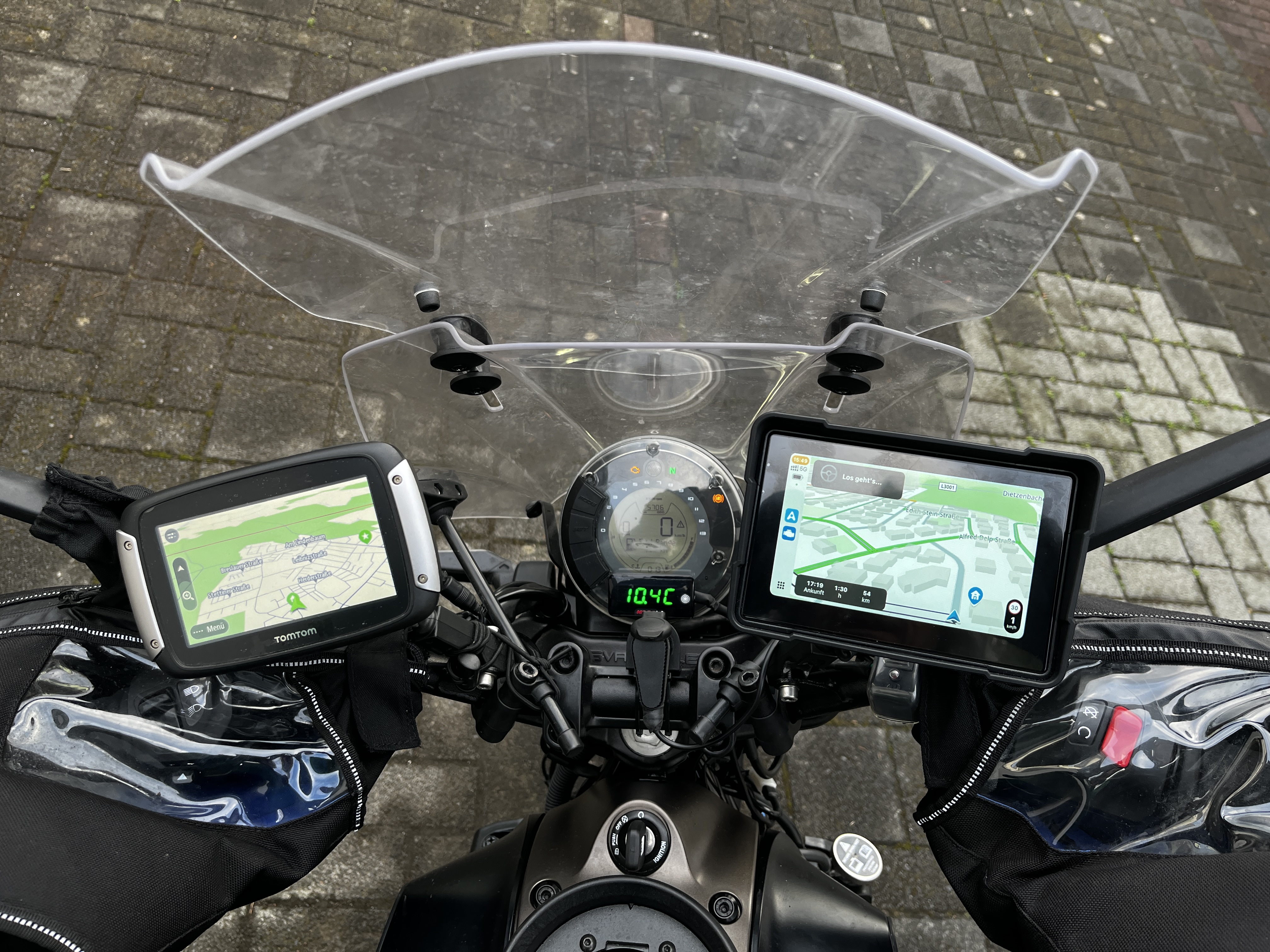

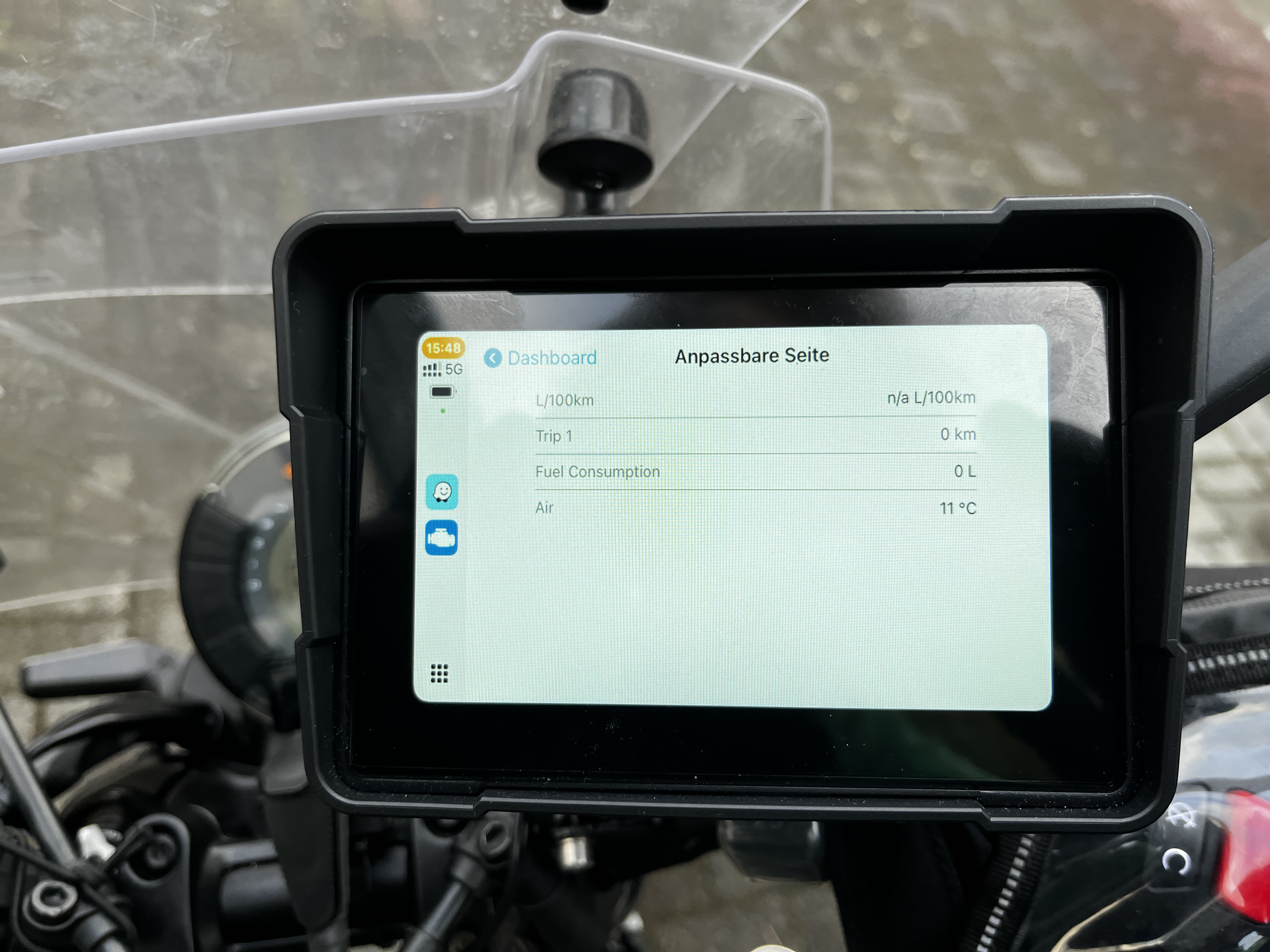

Ich nutze demnächst ein CP-Dash um das Navi zu ersetzen und um Infos wie Restreichweite, Trip1-Zähler und Cooling-Temp anzuzeigen.
„Tacho-Ersatz-Betrüb“ gäbe es nur auf einem richtig hellen, wasserdichten Smartphone oder besser einem Outdoor-Tablet. Das ist mir aus 2 Gründen nix:
zu teuer
zu diebstahls gefährdet
Hab die Tage das Dash montiert. Will es vorübergehend neben dem TomTom laufen lassen und vergleichen, was am Ende die bessere Navigation und Blitzerwarnungen ausspuckt (waze)

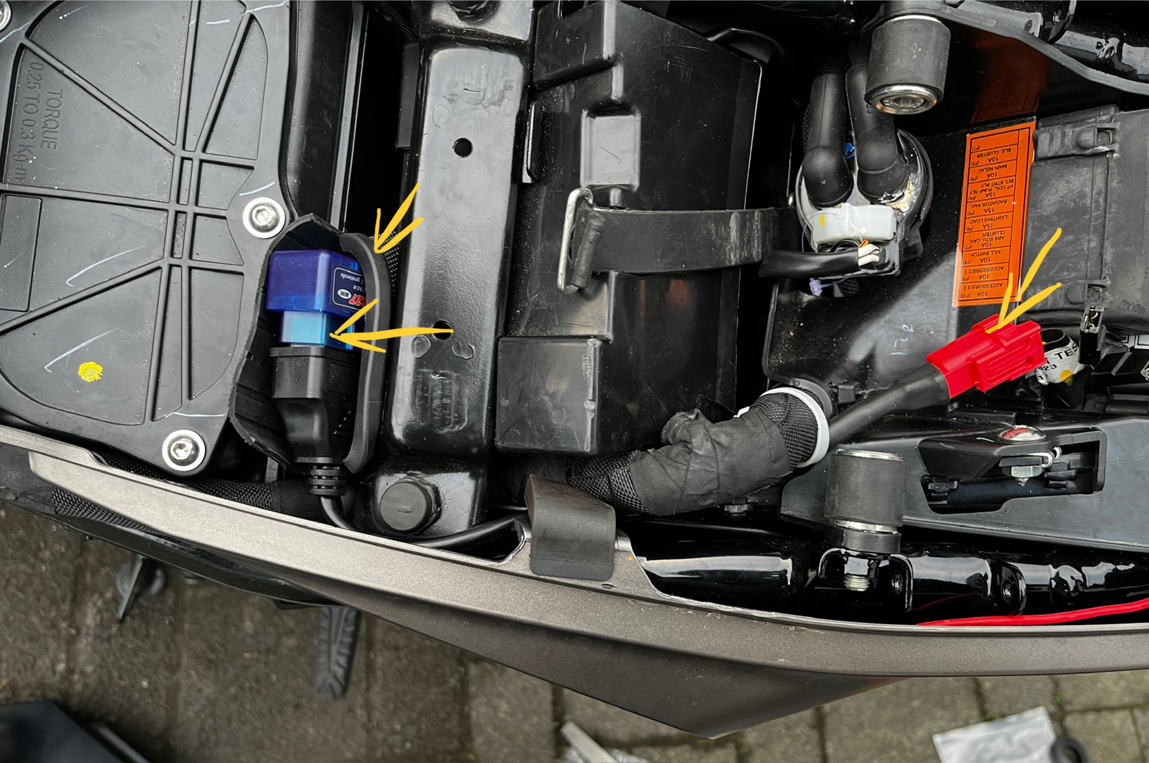

Den ELM-327(OBD2)-Adapter hab ich in ein aufgeschnittenes Griffgummi gesteckt und zw. LuFi und Gedöns versenkt, siehe erstes Bild links. Anschluss des Adapterkabels sind die roten Stecker rechts im Bild. Die Kabellänge reicht genau wie sie muss. Klar, dass alles so angeordnet ist, dass im Zweifel von oben kein Wasser eintreten kann.
Ach.
Nochwas:
die linke Aufnahme des Sozius-Sitzes hab ich an der unteren, inneren Ecke etwas weggefeilt und abgerundet. Da besteht ggf. Gefahr, dass sie sonst das Adapter-Kabel (mit Kabelbinder an eine dicken Leitung gefixt) touchiert. Sitz wird auf die runde, gummierte Aufnahme im Bild gesteckt.

40 km war alles tutti. Däsh ist wirklich brauchbar.
Die Tabelle, resp. die Schrift bei der OBD2-Anzeige ist mir etwas zu klein.
