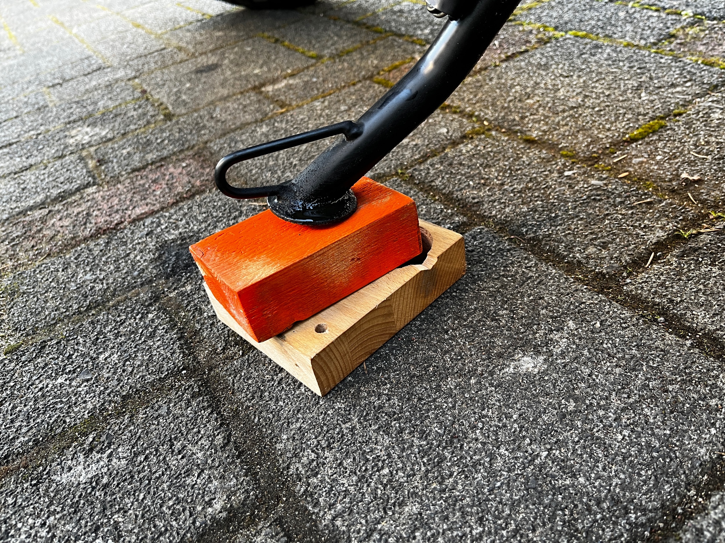

Ablesen ist übrigens recht einfach.
Brauchst halt mein hochpräzises, sondergefertigtes und akkurat untergestelltes „Stell-mich-gerade-Distanz-Ölstand-Ablese-Instrument“ (SmgDÖAI)

quickie hat geschrieben: 16.02.25 - 00:27 Ablesen ist übrigens recht einfach.
na ja...das "Problem" sind halt die 2 Ölpumpen
wenn da die eine beim abstellen "so" stehen bleibt, läuft das Öl von oben nicht bis zum Schauglas
durch die kleine Menge insgesamt, is halt einmal Voll und beim nächsten mal Leer
quickie hat geschrieben: 16.02.25 - 00:27 Brauchst halt mein hochpräzises, sondergefertigtes und akkurat untergestelltes „Stell-mich-gerade-Distanz-Ölstand-Ablese-Instrument“ (SmgDÖAI)
oh, cool
hast du da einen Link dazu ???
