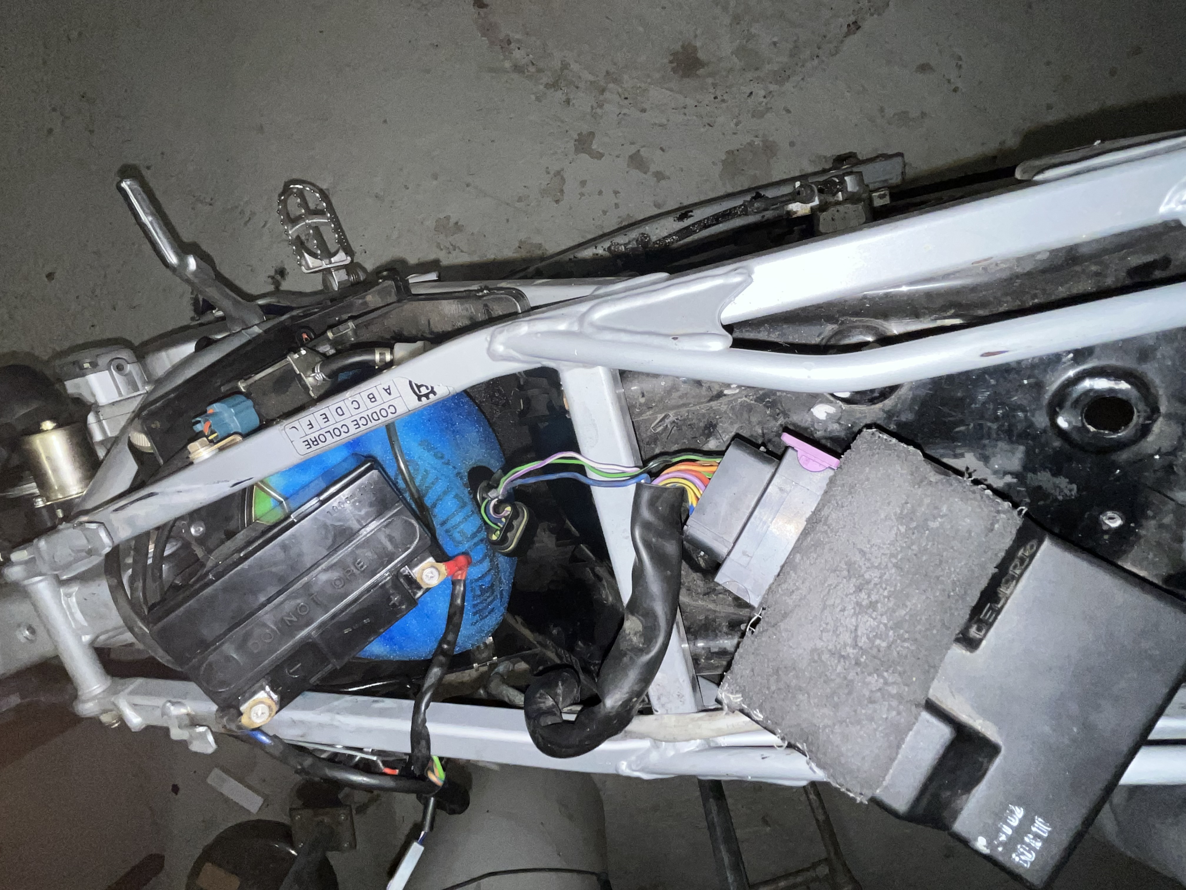

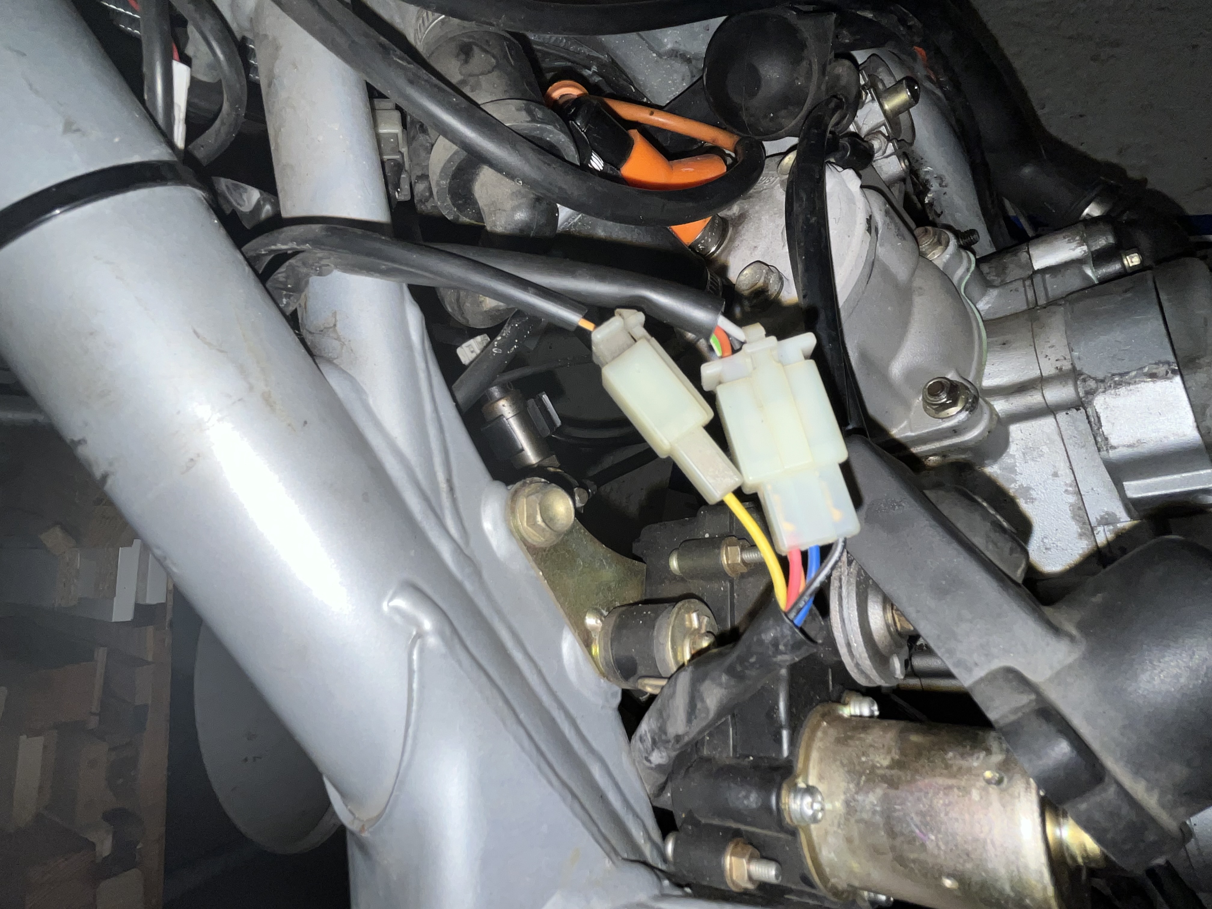

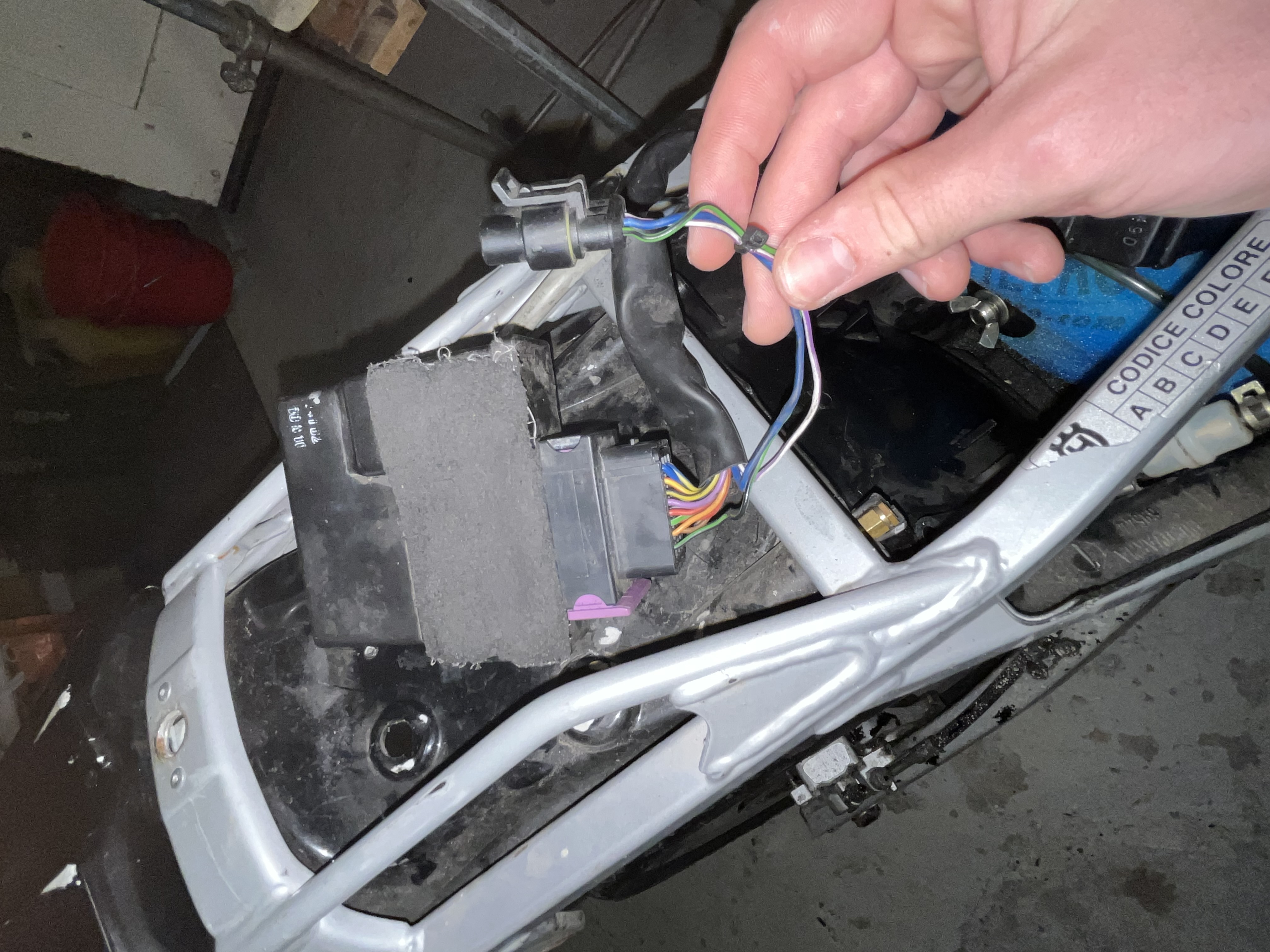

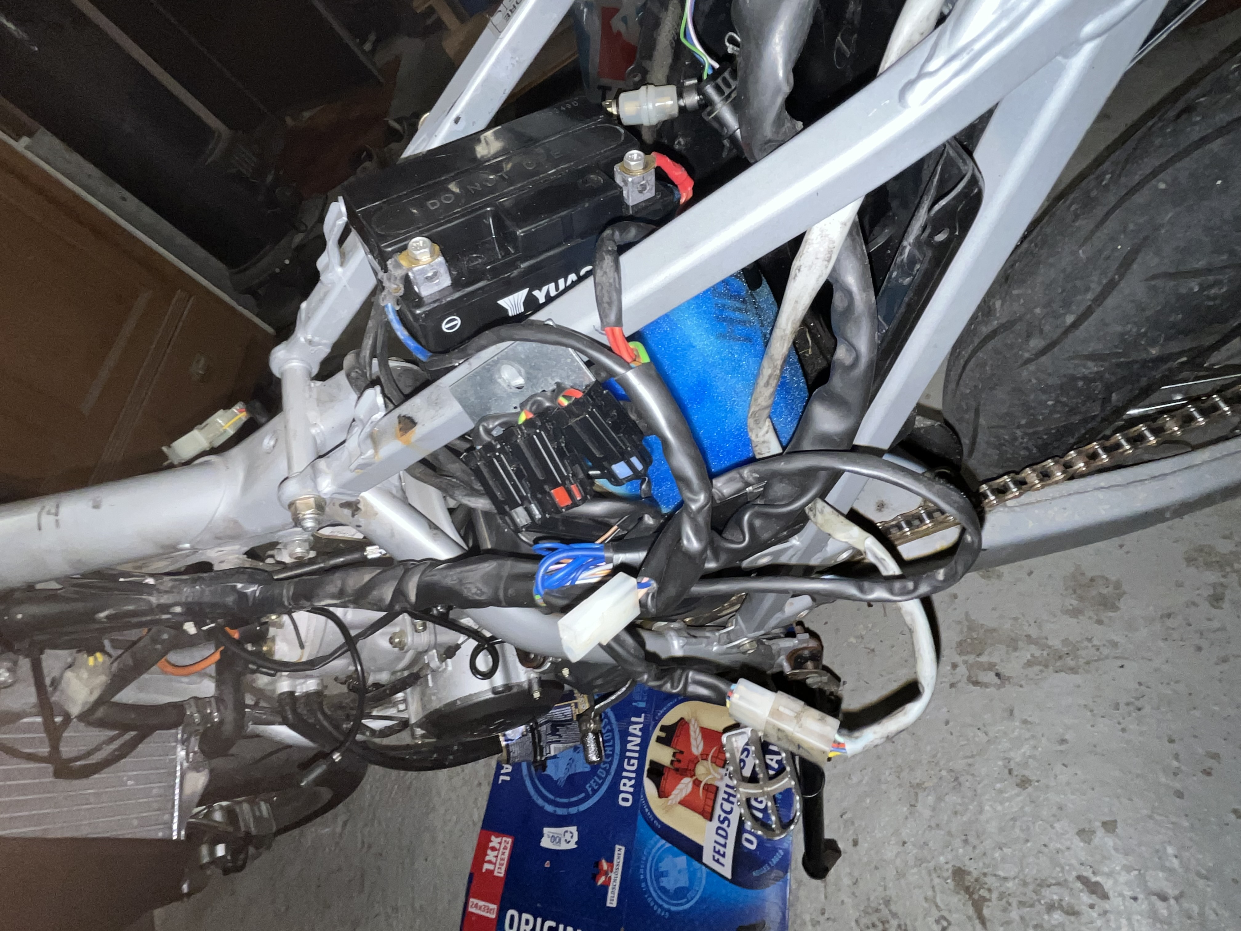

Hier die Bilder dazu, ich hoffe es hilft dir mir zu helfen
Ich bin mir nicht sicher an welcher Ader der Stecker ich den Plus Pol halten muss und welcher der beiden Stecker für was ist und ob überhaupt alles komplett ist

Das sieht jetzt erstmal nicht verkehrt aus. Der ALS-Motor scheint schonmal am richtigen Stecker angeschlossen zu sein.
Der Stecker vom Steuergerät auf dem letzten Bild "IMG_4011.jpeg" ist sozusagen der Dongle zum auslesen - den kannst du einfach da lassen wo er ist, da ist einfach nur eine Abschlusskappe drauf und das ist somit richtig.
Die Stecker vom ALS Motor sind ja codiert (somit kannst du sie nur in einer Position einstecken) wie du es ja auch auf dem Bild gemacht hast
Hast du nach dem Zusammenstecken nochmal geprüft ob die ALS den Selbsttest nun macht bzw. überhaupt erst probiert?

Ja habe ich probiert und hab auch die Abdeckung weg genommen wo der Seilzug in den Zylinder geht um
Zu schauen ob es funktioniert—> bewegt sich kein bisschen
Was wäre der nächste Schritt? Würde gerne mal die 2 Stecker Prüfen ob die nicht kaputt sind ( wie muss ich das genau machen?) Ein Messgerät hab ich nur weiss ich nicht an welche Farbe der Plus Pol gehört.
Und welcher der Beiden Stecker ist welcher einfach aus Interesse um mein Wissen zu erweitern

Der 3 polige mit den etwas dickeren Kabel ist der Stecker für den Aktor, also Stellmotor.
Wenn die Sicherung in Ordnung und somit nicht defekt ist, dann solltest du den Aktor (Motor von der ALS) mal durchohmen. Ich vermute mal Rot gegen Schwarz messen - bzw. mess mal alle 3 Kabel gegeneinander ob die Werte plausibel sind.
Wenn du dort zumindest durchgang messen kannst würde ich mal die Kabel durchprüfen bis hin zur Sicherung.
Die Stellmotoren gehen eigentlich eher selten kaputt, meistens ist eher irgendwo die Leitung korrodiert oder die Sicherung defekt oder oder oder...
Musst du jetzt wohl im Ausschlussverfahren mal durchchecken, ist leider mühseelig
Das Steuergerät kann natürlich auch ne Macke haben, aber meistens spuckts dann noch irgend nen Fehlercode aufs Display aus.

Der Stecker mit den 3 Kabeln hat am anderen Ende mehrere Adern: orange, schwarz, grau und weiss grün an welche muss ich Plus und an welche Minus halten einfach orange und schwarz? Weil das hab ich schon gemacht wenn iches einfach an die wnderen Kabel halte jrieg ich - 5-7 oder + 5-7 wenn ich sie mit plus an orange und minus an Schwarz halte krieg ich 0
- inioni
- Beiträge: 71
- Registriert: 07.07.11 - 22:36
- Motorrad: ex WRE 144 Supermoto
- Wohnort: Untereschbach
Re: Sm 125 2007 offen?
Ich meine Orange müsste Plus sein und weiß war Minus, also gegenseitig zum Motor Rot - zu - Schwarz messen.
