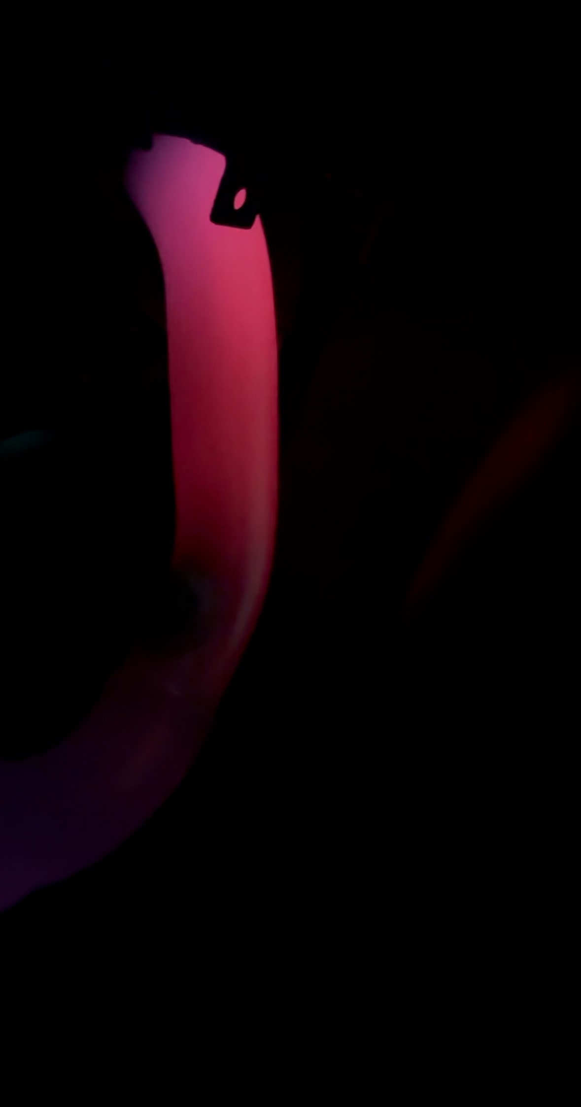

Das auf dem Bild ist übrigens der Krümmer bei Euro 5+ im Stand.....

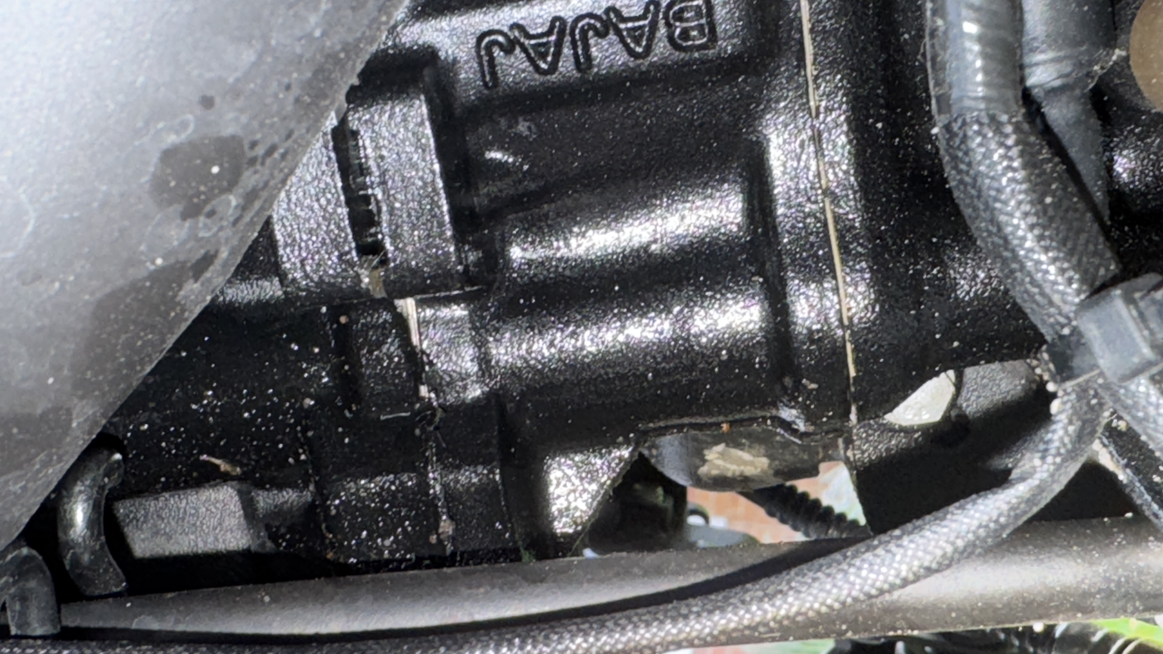

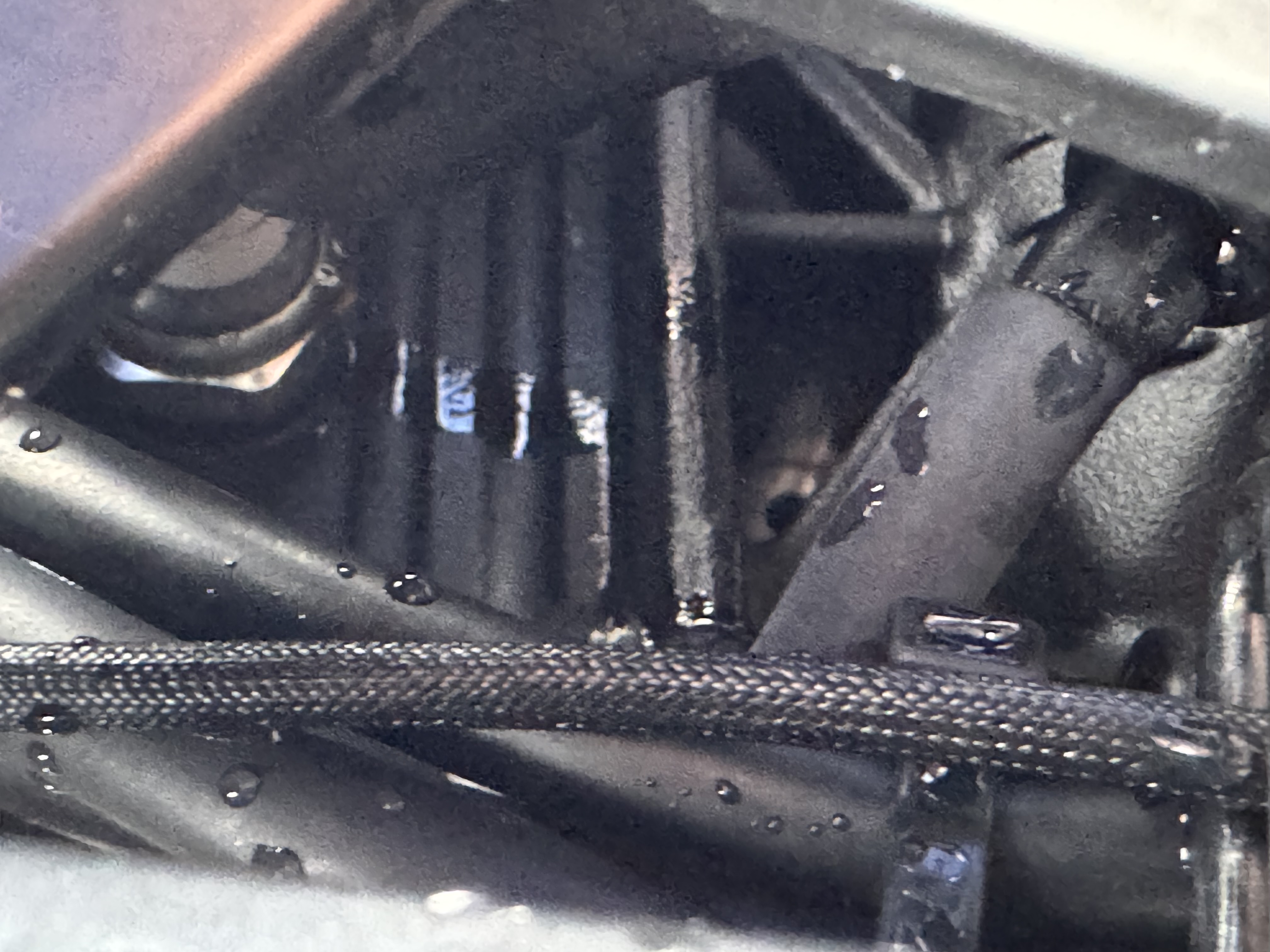

Das war's bei 560km Motorschaden, knallt, klackert, alles verölt.
Ich kotze

Das Öl kommt erstmal nur aus dem Öldrucksensor Gewinde, der adac war ja nun auch schon da mal draufgucken.

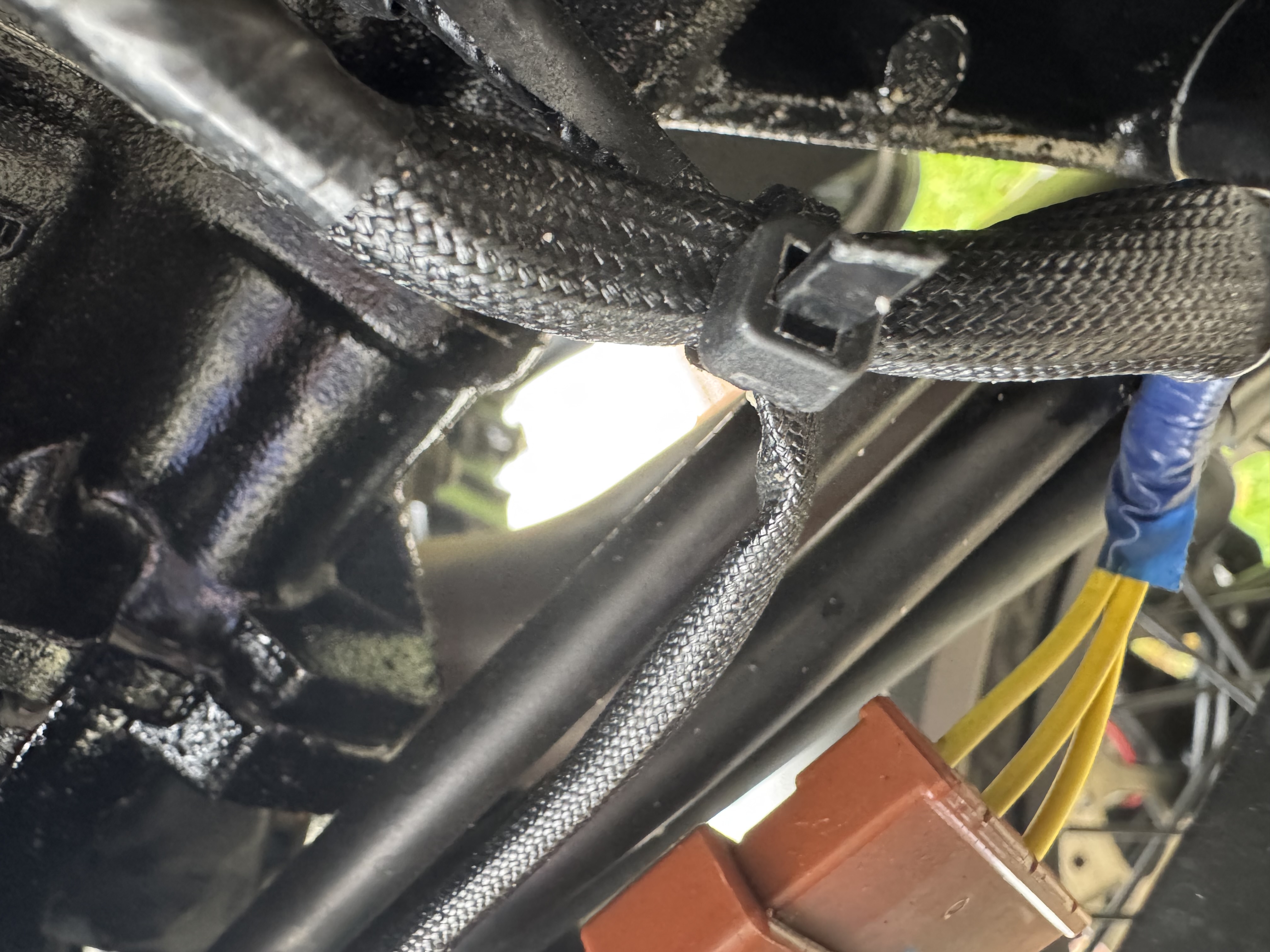

Das Kabel war übrigens auch nicht dran an dem Sensor,...adac hat Bericht geschrieben.

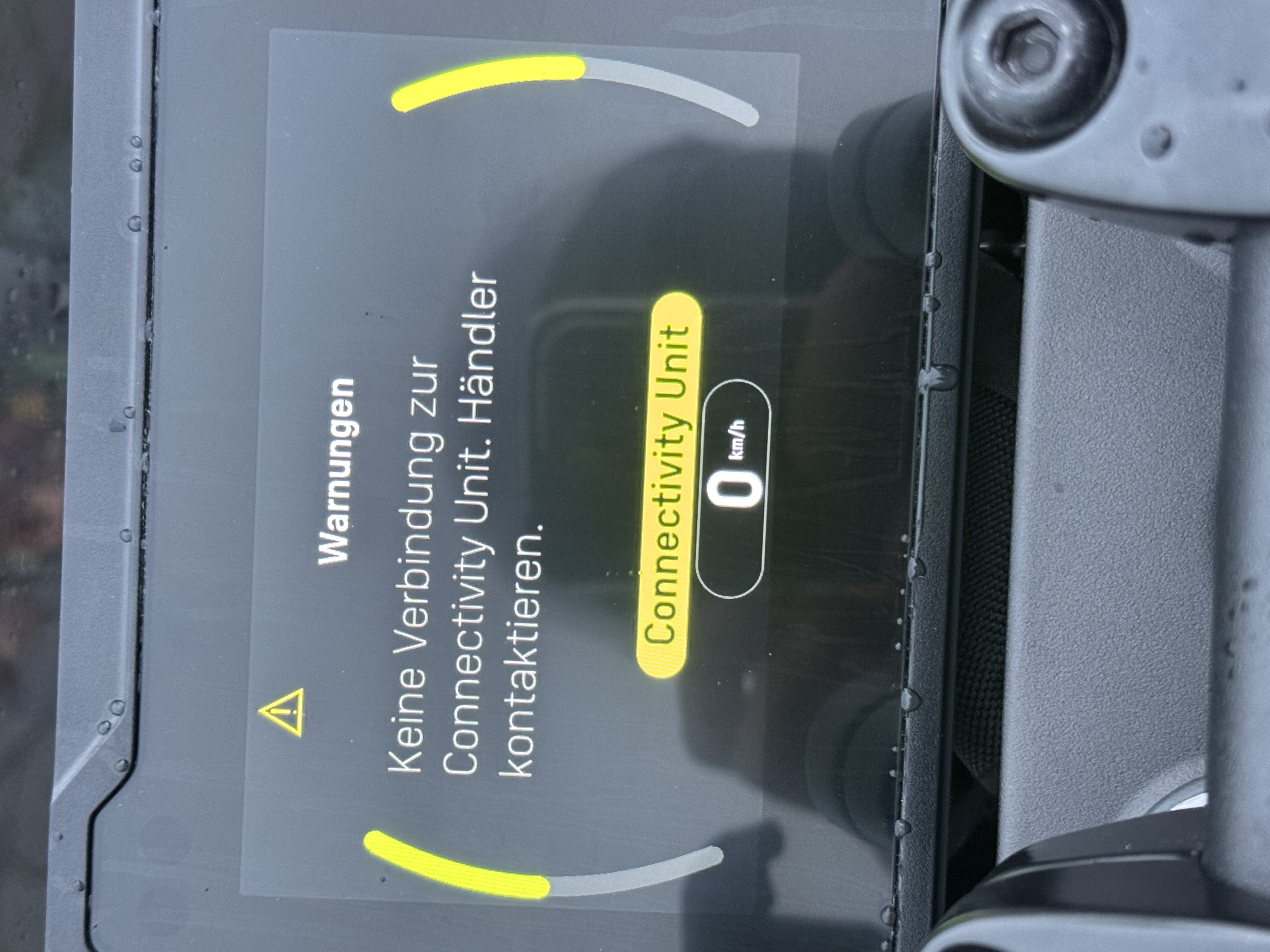

Der Motor tickert und klackert wenn er warm ist nach wie vor, Fehlermeldungen alle noch da, ab und zu gehen die weg, kommen wieder. Druck verliert er immer noch am Reifen vorne. Mein Händler Nähe Hannover haut raus, er geht da nicht bei soll das mit dem Händler klären wo ich sie her habe da die ja augenscheinlich einige Sachen verfehlt haben.
