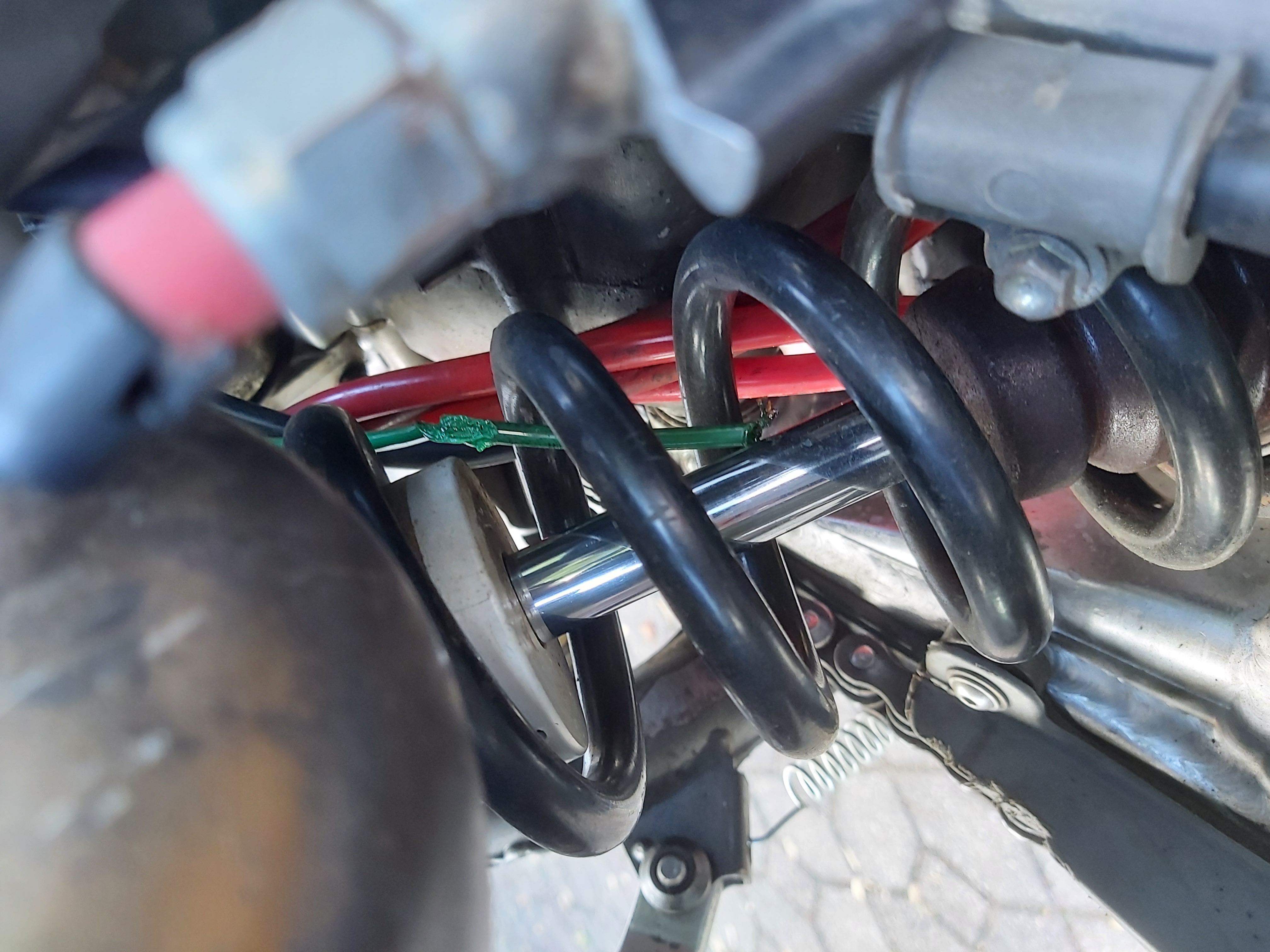

ich weiss das mir jemand wiedermal weiterhelfen kann.
Mir ist heute aufgefallen, dass da so ein grüner Schlauch rum hängt. Er ist ziemlich verschmolzen.
Gehört das andere Ende irgendwo dran oder ist es ein Schlauch wo was raus laufen soll, so wie die roten Schläuche wenn mein Kühlwasser kocht?

Das ist der Überlaufschlauch der Schwimmerkammer und endet offen.
Du solltest das verschmolzene Stück kürzen,oder den Schlauch erneuern.

ist der grüne nicht der Schwimmerkammer-Ablauf, wenn es seitlich eine Schraube gibt, die den Ablauf öffnet?
Die roten sind die Überlaufschläuche.

Natürlich, du hast Recht, da habe ich mich verschrieben! :prost:
