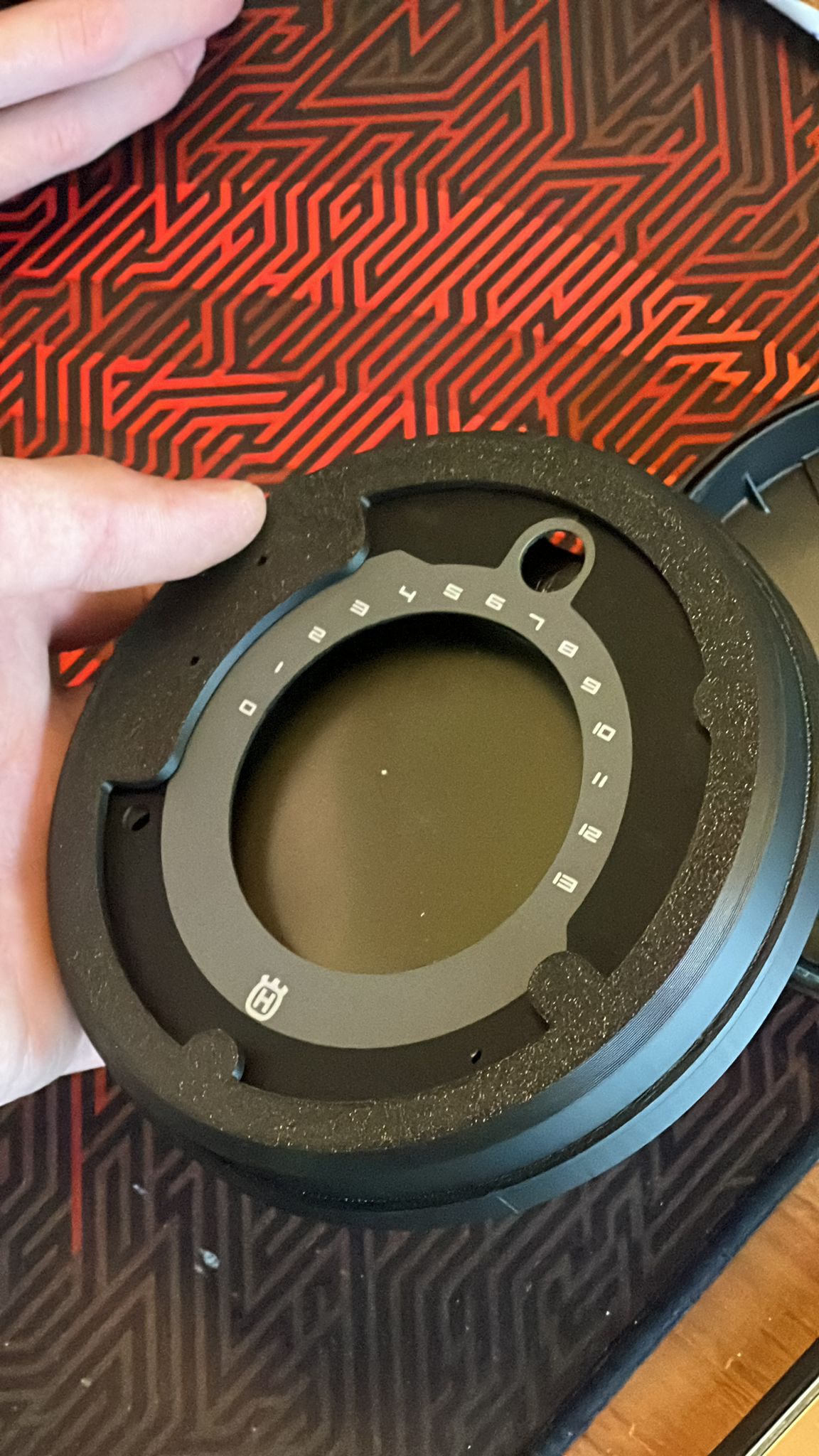

Ich hatte leider mit meiner Vitpilen 401 (bj22) ein kleinen Unfall und mein Tacho Gehäuse war gebrochen + Display. habe ein neuen LCD Display von aliexpress bestellt was gepasst hat und mein Tacho wieder funktionierte. dennoch war mein Gehäuse gebrochen und habe mich hingesetzt und ein neues Tacho Gehäuse konstruiert und 3D gedruckt. Am ende kann man einfach eine Plexiglas scheibe ausschneiden und es drauf kleben (Siehe Bild).
Wenn jemand die Datei möchte und es selbst 3D drucken möchte kann sie gerne haben und mich anschreiben.

ich hab mal auf dem Bild die Artikelnummer oder teile Nummer mal verglichen und waren identisch, da hab ich den Tacho gekauft und an meiner Vitpilen 401 angeschlossen.... wurde leider nix, Can Bus fail, ABS fail usw :kadw: ..... Der Tacho muss wahrscheinlich neu koordiniert werden, kann ich es selbst koordinieren? Muss ich zum KTM/Husqvana Händler ? oder ist es gar nicht möglich für die Vitpilen 401 zu Koordinieren da es für die Vitpilen 701 ist ? obwohl er die gleiche Artikelnummer hat ?
