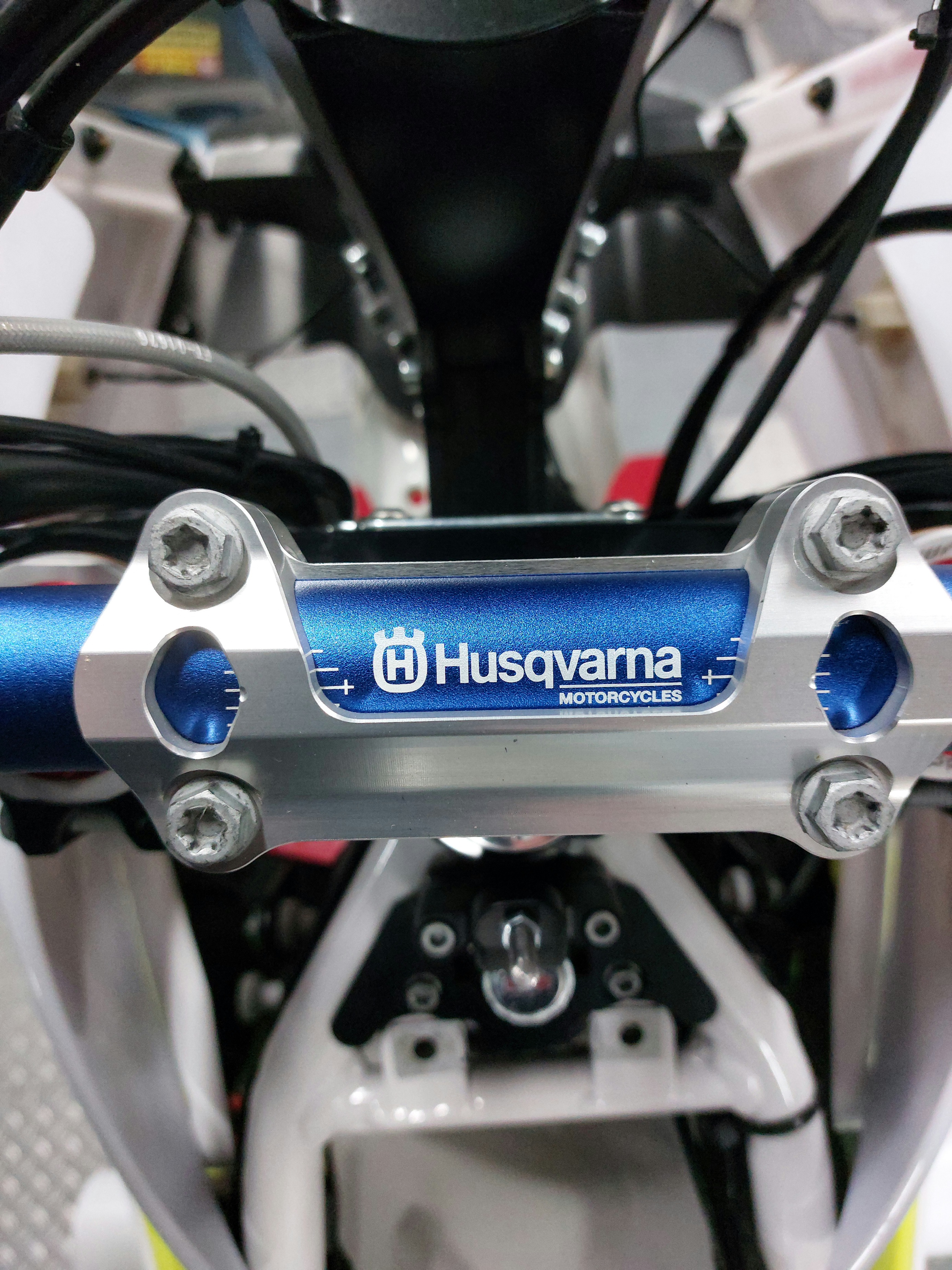

habe seit Anfang 2020 bei meiner :hva: 701 Enduro Modell 2019, ein PHDS (aus dem KTM/Husqvarna Zubehörregal) montiert. Gibt es auch von X-Trig.
Grund für den Anbau war die Montage eines Lenkungsdämpfers.
Tja, was soll ich sagen ?
Der Lenker ist höher gekommen (habe mir noch passende Distanzstücke gedreht) und die Vibrationen im Lenker sind etwas weniger geworden. Ansonsten fahre ich sehr entspannt, also etwas aufrechter und angenehmer im "Gemüse" beim stehen auf der 701.
Ich persönlich würde es immer wieder machen,
nichts negatives zu berichten :Top:

Ich hatte das org. KTM EXC PHDS verbaut und kann weder positives noch negatives berichten.
Vielleicht hab ich es nicht ausreichend artgerecht getestet aber im gemischten Strasse und Schotter Einsatz habe ich nicht wirklich einen Unterschied gespürt.
Insbesondere wenn du noch die org. Gummibuchsen in der Lenkeraufnahme hast, kann man sich das PHDS IMHO schenken.
Ich habe das PHDS wieder ausgebaut nachdem der DEKRA Prüfer sehr bestimmt war, dass ich mit dem Ding niemals eine Plakette von ihm bekomme 🙄.

wenn du das PHDS montierst, musst du auf jedenfall die Gummis durch die Aluteile ersetzen. Ansonsten hast du einen zu "wackligen" Lenker.
Ich fahre das PHDS schon seit 2 Jahren und bin zufrieden. Ich war ja grad in Marokko und auf einer sehr langen, schlechten Piste klagte mein Mitfahrer über Handgelenkschmerzen. Ich hatte überhaupt keine Probleme. Ob es am PHDS lag ?
