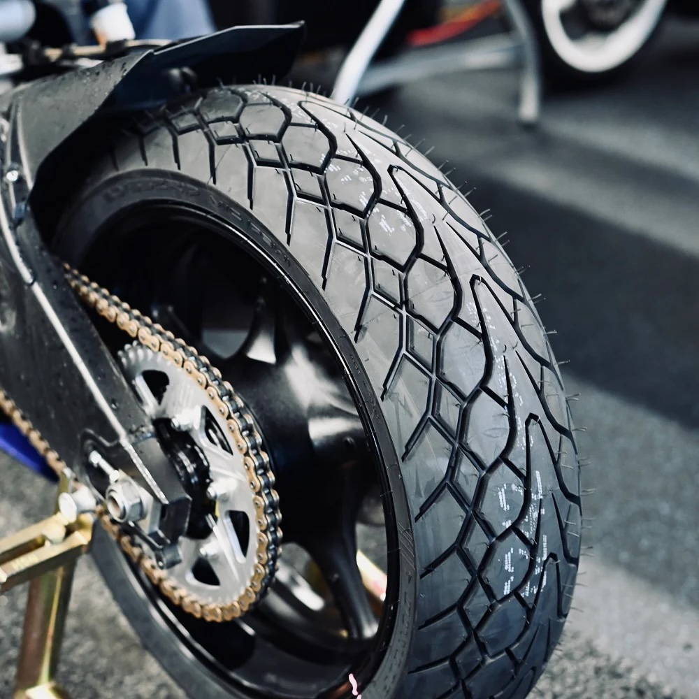

Laut einigen Berichten heißt es, dass die serienmäßig montierten Pirelli MT 60 RS der Svartpilen 801 sehr weich sind und deshalb schnell abgefahren sind. Gekauft habe ich meine Reifen übrigens über https://www.1001reifen.de/4-saisonreifen?diameter=19&height=50&width=255, dort war die Auswahl echt gut. Da ich mit meiner 801er überhaupt nicht ins Gelände fahre und sie eher sportlich bewege, bin ich unschlüssig, ob es ein Tourensportreifen wie der Pirelli Angel GT 2 werden soll oder doch eher ein Michelin Anakee Adventure 2 – welche Alternativen habt ihr getestet?
