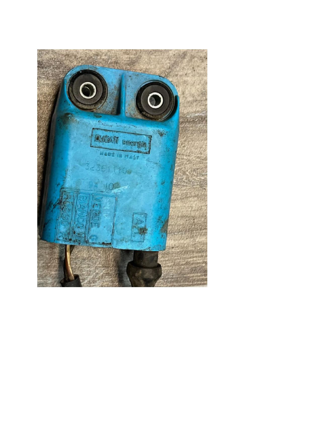

Hallo, ich möchte meine originale blaue Zündspule "Ducati Energia" Nr.32361110 ab Werk verbaut an TE610 8AE, Baujahr 1997 ersetzen durch eine NEUE Zündspule. Da es zwar viele originale, gebrauchte Zündspulen im Netz hat aber alle gut 30 Jahre auf dem Buckel haben und noch dazu sauteuer sind, kommt für mich nur ein Neuteil in Frage.

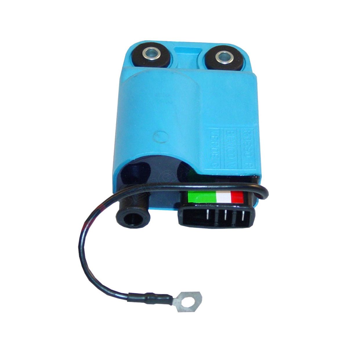

Es gibt für das Mofa Piaggio SI eine Zündspule die sieht fast identisch aus, blau, gleiche Abmessungen, gleiche Anschraub-Löcher, nur die Anschlüsse sind anders. Es hat "Rosso/Verde/Bianco" - übersetzt Rot/Grün/Weiss für Flachsteckerhülsen und ein eingegossenes schwarzes Massekabel.
Hat Jemand Erfahrung - könnte man die verwenden?
Theoretisch das schwarze Kabel an die Masse anschliessen - wie original das schwarze Kabel und das andere original Braun/Weisse Kabel dann vermutlich an den "Rosso"-Anschluss...??
Vorab Danke an alle die mithelfen!!
Gruss Daniel
