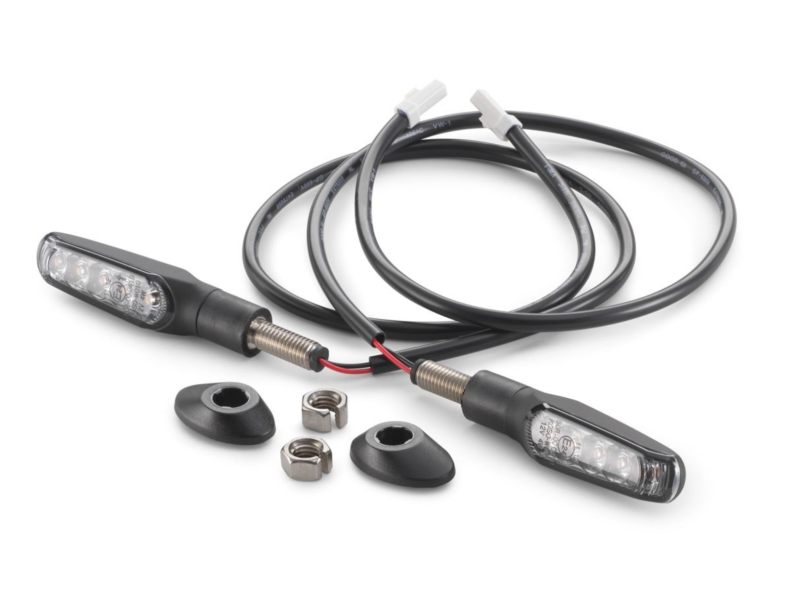

Die original Blinker haben 2,5 Watt, die optionalen Husqvarna/KTM Zubehör-Blinker haben 2,6 Watt.
Ich hatte mal von KTM diese Blinker probiert; sie haben 4 Watt und haben nicht funktioniert / Fehlermeldung im Display und zu schnelle Blinkfrequenz.
Im Anschluss hatte ich dann diese Blinker von Motoism mit Adapterkabeln (mit Widerstand) probiert; die haben nur ca. 1 Watt.
ich hatte keine Fehlermeldung und auch die Blinkfrequenz war OK; jedoch waren die LEDs viel zu dunkel.
Ich habe dann aufgegeben und bin bei den original Blinkern geblieben, die mir optisch eh am besten gefallen; und habe ein kleines Hitzeschild montiert.
Jemand hat an der 801 die Motogadget "mo.blaze ice" Blinker montiert; die haben 3 Watt und sollen, so wie ich es mitbekommen habe, ohne Fehlermeldung und mit normaler Blinkfrequenz funktioniern.
https://www.motogadget.com/collections/beleuchtung
Ich würde mich daher nach Blinkern umsehen, die eine Watt-Leistung möglichst nah an den original Blinkern haben.
