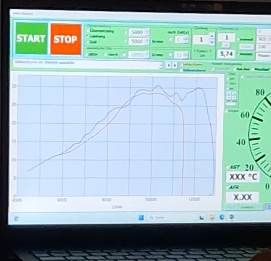

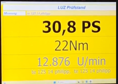

Servus!
Ich hab bei meiner Husqvarna Te 125 2015 nach einer Motorüberholung ein Leistungsproblem, Prüfstands Diagramm ist angehangen. Erneuert wurden: Kw, Kolben, Alle Simmeringe, alle Lager, alle Dichtungen, Luftfilter, ein DEP Krümmer und eine Vforce 3 membran wurden auch verbaut. Auslasssteurung macht auf, ob sie ganz perfekt aufmacht weiß ich nicht ich weiß auch nicht wie man das erkennt, sie ist auch grundsätzlich richtig eingestellt, wenn man die Einstellschraube weiter nach rechts oder links dreht hat man weniger Leistung. Kompression hat sie auch, Zündung ist auch richtig eingestellt und Vergaser passt auch grundsätzlich von der Abstimmung her. Hab langsam wirklich alles abgecheckt und weiß nimma was es sonnst noch geben könnte. Bin für alle Gedanken dankbar. Danke!
