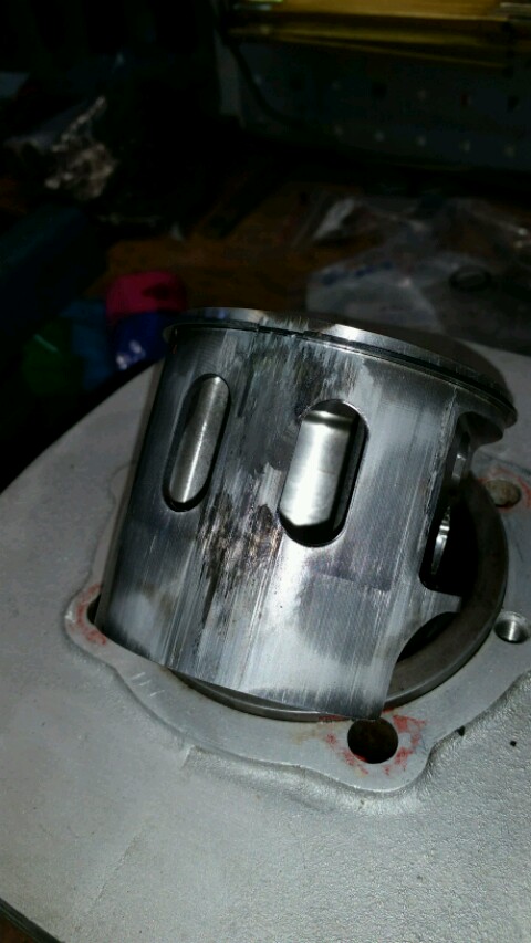

hab ne 8er Kerze drinnen ... aber vorsicht mit der Abstimmung ... nachdem mein Mopped letzte Woche so super gelaufen ist (Kerzenbild optimal), hatte ich heute ein mittelgroßes Problem ... einen kleinen Kolbenklemmer
hatte vor dem Losfahren zur Sicherheit die Nadel noch ne Kerbe tiefer gehängt, obwohl es heute heißer war als letzte Woche.
Muß nächste Woche Mal den Kopf runter bauen .. hoffentlich iss nix Größeres .. Kickstarter lief, mit der Hand betätigt, aalglatt durch

HVA tom
Re: schwarzes Pferd CR 430
ja das sind die gefahren , fahr die husky fetter Jens , kann jetzt sein das der kolbenring geklemmt ist , schau nach

- Beiträge: 2860
- Wohnort: Oberfrangn
nimm 430er oder 420er und mittig--wie Tom schon sagte zu mager mögen die Schwedinnen nicht bei den grossen Hubräumen.

- tc500
- Beiträge: 935
- Motorrad: TC500 83/84
- Wohnort: 99817 Eisenach
jouh ... der iss hinne ..
410er Haupdüse war wohl sein Tod, obwohl das Kerzenbild top war. länger als 5 Std. sollte ein Schmiedekolben von Wössner mit einer neuen Buchse doch wohl halten?!?
