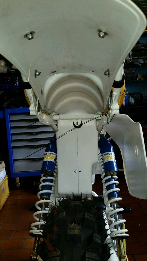

Freitag gabs endlich den Lufika aus Italien .. von Solda Moto .. super Arbeit .. perfekte Passform und schönes Finish .. Gestänge eingenietet und rein damit.
Nur mit den wurstigen Seitendeckel von DC hadere ich noch sehr ... weil sie einfach aus der Innenseite der originalen Deckel abgeformt sind, sind sie viel zu klein und ohne richtige Konturen .. der Spalt zum Tank ist viel zu groß.
Da ich aber keine besseren hab, bau ich sie erst Mal dran

HVA tom
Re: Neuaufbau TC 500 83/84
die seitendeckel für die 4 takter sind ein mist das stimmt , aber man kann sie mit der heißluftpistole formen , zusätzlich innen die deckel mit hitzeschutzfolie bekleben , DC plastics müsste normal diese deckel nochmal nachbauen , mit dem chef von DC plastics hatte ich schon mail kontakt, dem werde ich was schreiben über diese deckel

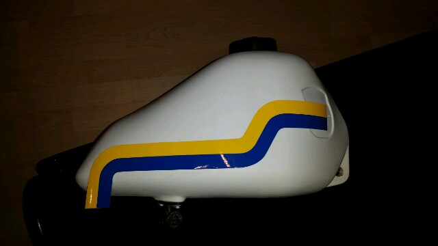

Da es zur Zeit nirgends den Viertakt Swirl für den 83er Plastiktank gibt, hab ich mal selber welche geschnitten. Die Dimensionen und Winkel waren nicht einfach zu reproduzieren.
- 20151110_193440-480x853.jpg (49.75 KiB) 6280 mal betrachtet
- 20151110_193411-640x360.jpg (24.94 KiB) 6280 mal betrachtet
HVA tom
gibts bei EVO MX .
http://www.evo-mx.com/mall/productpage. ... nk%20Decal
schaut gut aus , wenns auf dem tank geklebt ist
Tom .. das sind keine die ich gebrauchen kann. Perforierte Vollcover für vergilbte Tanks. Außerdem sind sie in der Form nicht besonders gut gelungen.

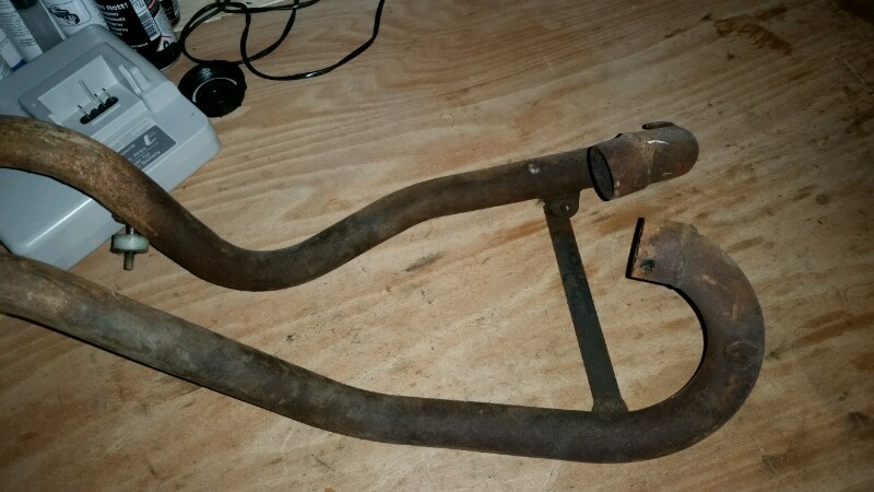

Ich bin so glücklich ...
dank Kris und Paul habe ich ORIGINALE ! Krümmer für den ITC Viertakter. Wieder ein Puzzleteil gefunden.
Nun brauche ich meine selbstgebauten Frankensteinkrümmer nicht mehr.
