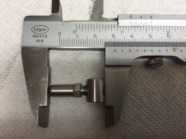

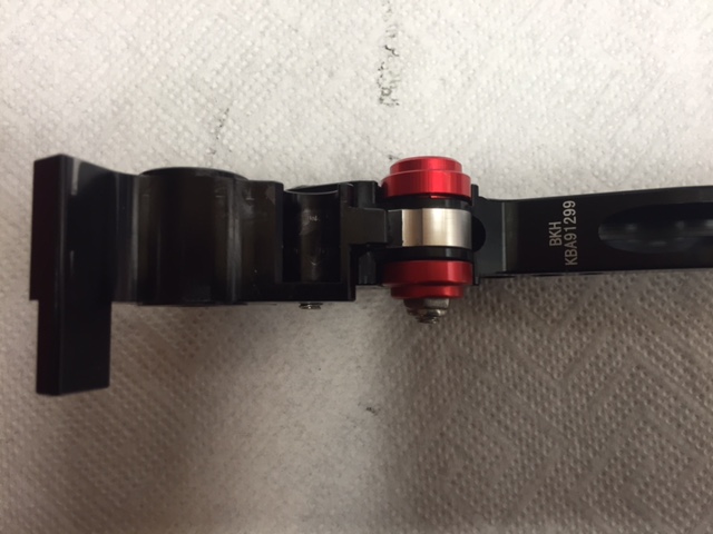

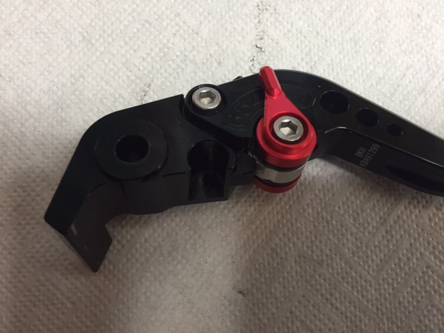

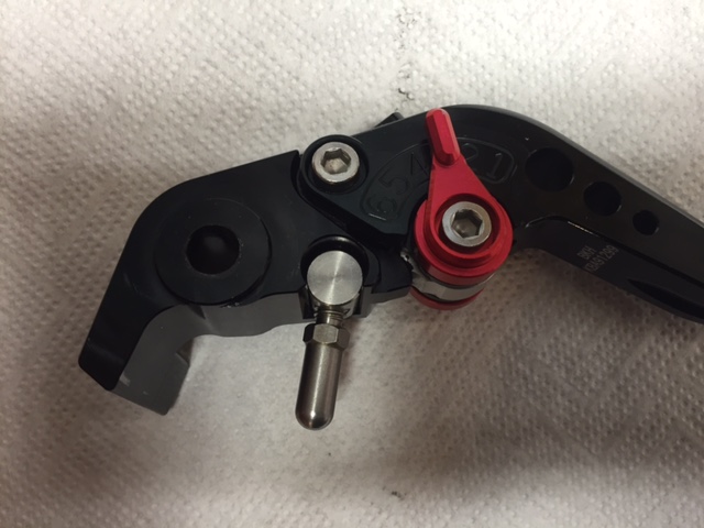

Bei mir auch. Völlig problemlos montiert. Und die ersten Versteller, die Rosa geworden sind hat man ohne mit der Wimper zu zucken ausgetauscht. Keine Ahnung was da momentan los ist. Vielleicht wurden die Hebel neu aufgelegt und passen jetzt nicht mehr?
So, war jetzt grad noch mal draußen und hab meinen blöden Hebel mal runter geschraubt! So sieht das bei mir aus. Vielleicht hilft das ja weiter.
Habe die "Hebelthreads" mal zusammengeführt!

deine Bilder helfen wirklich weiter, vielen Dank, werde heute nachmittag auch mal Bilder machen.
Sonst muß ich nichts verstellen o.ä? Weil etwas von verstellbarem Zylinder geschrieben wurde.
Du fährst auch eine R mit ABS oder? Nicht das sich zwischen den Modellen etwas an der Pumpe unterscheidet
@ Waldo
ich dachte man muß beide Pins benutzen
@ Waldo
der Weg ist das Ziel
Re: Kupplung & Bremshebel
Mein Hebel sieht genauso aus... hab ne R mit ABS
