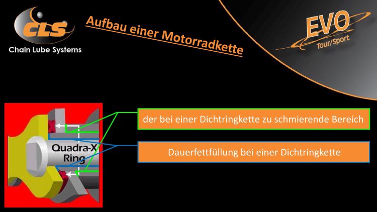

Kettenlängung entsteht immer vom Verschleiß der Kettenbolzen zur Kettenhülse. Dieses Gelenk ist durch die Dauerfettfüllung der Dichtringkette geschmiert.
Eine Kette schmiert man deswegen, weil zwischen Rolle und Hülse sonst sehr hohe Reibung entsteht. Diese Reibung erhitzt die Kette und das Fett so stark, dass das Fett sich verflüssigt, sich dann am Dichtring vorbei drückt und diesen dabei überhitzt und spröde macht. Das Gelenk ist nun nicht mehr ausreichend geschmiert und reibt sich zueinander auf, es bekommt Spiel. Das ist die Kettenlängugng. Meist passiert das an einigen oder einer Stelle, die mal nicht geschmiert war. Das ist dann eine ungleiche Längung.
Die Dichtringe braucht man eigentlich gar nicht schmieren, wozu? An die Fläche zwischen dem Dichtring und den Laschen kommt eh nix hin und auf der Dichtung bringt es nichts.
CLS baut nun seit 14 Jahren Kettenöler, ich habe auch einen Scottoiler gefahren, etwa 150 000 km an meiner ZZR 1100. Ich kenne also beide Systeme sehr gut und kann die Funktion der Systeme gut beurteilen. Die meinem Empfinden nach mangelhafte Funktion war auch der Grund selbst einen Öler zu bauen.
Unterwegs war ich auch vor dem Scotti gut 150 000 km mit Spraydosen und danach etwa 270 000 km mit verschiedenen CLS Öler. Daher brauche ich auch nicht unbedingt eine Umfrage zur Bewertung, die hilft einen aber mal über den Tellerrand zu schauen.
Ich bringe zum Treffen mal zwei Kettensätze mit, die eine Kette ist 75 359 km , die ander 86 400 km gelaufen. Beide mit CLS Ölern, beide haben auf dise Distanz ein neues Ritzel bekommen, eine ungleiche Längung haben beide nicht.

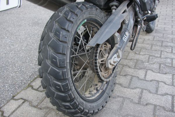

Hier noch mal der Kettenaufbau und mal ein Bild einer F 800 GS nach einem Tag Offroad auf Korsika.

Poserstaub
das haste in 15 Minuten in Korsika. Mit dem Schweineeimer geht keiner in richtiges Offroad, unbefestigte Wege trifft es besser als Offroad. Pass auf der Nachbarinsel in Sardinien bei solchen Aktionen im "Offroad" auf, da wurden wir schon von deutschem Militär aus einer Sperrzone der deutschen Luftwaffe abgeführt.
So sieht Sahara Sand aus
Poserstaub
